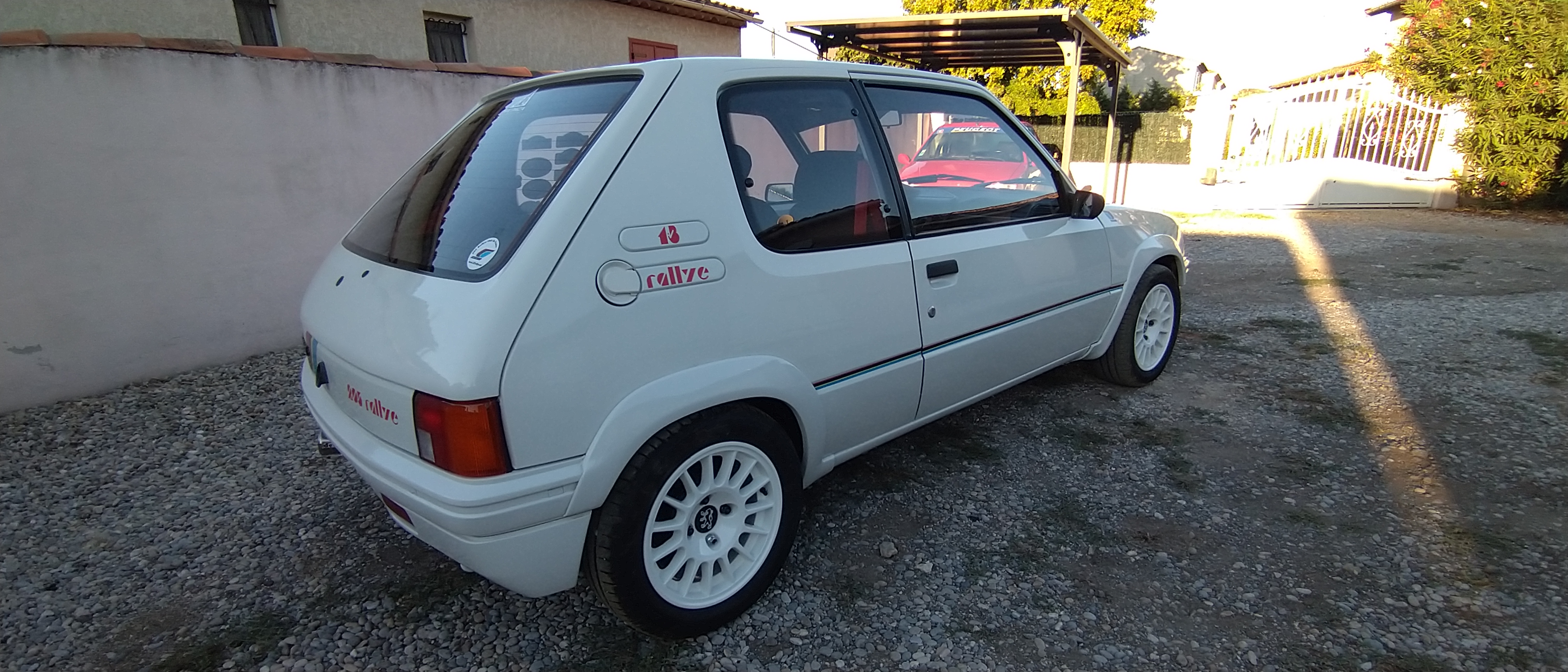

Ce matin ,j'ai enfin pris le temps d'affiner les réglages suite au montage des 55f8: :ok:
J'ai ensuite fait un bref essai de quelques kms en allant faire le plein: ça a l'air de bien fonctionner, pas d'accoup, de ratées que ce soit à l’accélération, à la reprise ou en stabilisé :ok:
J'avais nettoyé la sortie du cône avant de partir, elle est restée propre :mrgreen:
De retour à la maison, j'ai déposé les bougies pour les nettoyer, elles avaient déjà repris une couleur chocolat beaucoup plus normale :ok:
En fin de semaine, je dois faire une balade de plus de 200kms, je recontrôlerai au retour :ok:
J'au aussi profité d'une commande pour la 106 de Vincent pour commander 2 rétros neufs chez Pièce Auto Discount ( à 23€ les 2 <oo> ), ça lui a donné un petit coup de neuf :mrgreen: (en plus le côté passager n'a jamais plaqué correctement depuis que j'ai cette auto, maintenant c'est nickel! :ok: )
