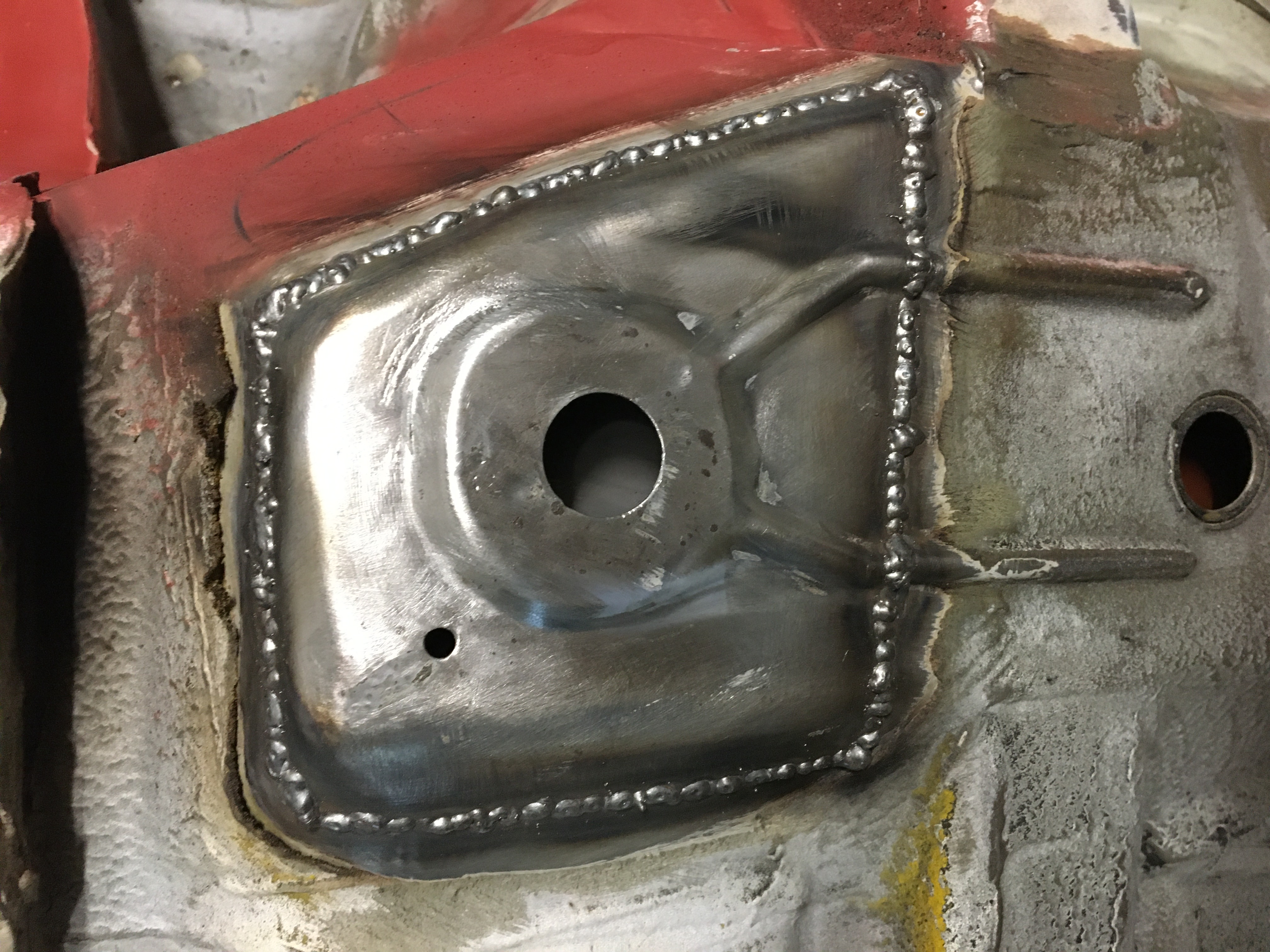

Premier essai de soudure
Ça semble pas trop mal, des finitions vont être a faire mais ça avance petit à petit

Salut tu travailles bien, en regardant ta photo je vois un décalage en haut, essaye de l atténuer avec de la soudure a la place du mastic
Petit conseil de carrossier

Salut
Oui j'ai vu ça en prenant la photo.
Je voulais tester de faire de l'etamage pour tout lisser correctement à la place de mettre une tonne de mastic

C'est une solution aussiguillaumegriffe25 a écrit : ↑21 nov. 2020, 21:25Salut

J’ai fait ça sur ma gti lors du remplacement des ailes arrière et des morceaux de bas de caisse, c’est nickel comme procédé.guillaumegriffe25 a écrit : ↑21 nov. 2020, 21:25Salut
Par contre, pas facile à faire prendre sur les parties verticales !

Tu peux le dire, une vraie m.....jeremy30 a écrit : ↑21 nov. 2020, 22:10J’ai fait ça sur ma gti lors du remplacement des ailes arrière et des morceaux de bas de caisse, c’est nickel comme procédé.guillaumegriffe25 a écrit : ↑21 nov. 2020, 21:25Salut

Salut,
Je ne pensais pas que c'était si compliqué que ça.
Ça paraît plus simple sur les tutos
Du coup j'ai suivi vos conseils et j'ai rechargé en soudure un coup.
Après quelques finitions, j'ai installé l'extension pour voir le résultat et c'est plutôt propre tout ça sans avoir mis de mastic ou autre.

C’est pas si compliqué mais si tu chauffe un poil trop, tout s’en va ! Mais ça se fait, avec de la patience, j’ai même réussi à faire le dessous du bas de caisse

Salut
Oui c'est bien ca.
J'ai un poste à souder au mig sans gaz.
Un poil compliqué de souder on a vite fait de faire des trous a côté de la soudure
Oui c'est bien ca.

Salut a tous,
Bon après mon premier essai de soudure je résultat n'était pas terrible, la déformation du a la soudure était trop importante.
Je me suis retrouvé a devoir mettre du mastic sur une telle épaisseur que j'ai préféré tout recommencer et découper plus large.
Ce coup ci avec des aimants pour tenir la tôle et beaucoup de patience après un petit entraînement pour trouver la bonne méthode l'aile est de nouveau soudée et le résultat est enfin comme je l'espérais.
Ce coup ci la couche de mastic sera juste pour la finition

La bonne méthode, c’est soudure à la chaînette.
C’est à dire par points.
Tu pointes ta tôle pour la tenir en place. Et tu finis de la souder que par points. Mais tu fais des points jamais sur le même côté de ta tôle à souder.
Au final tu te retrouves avec que des points.
