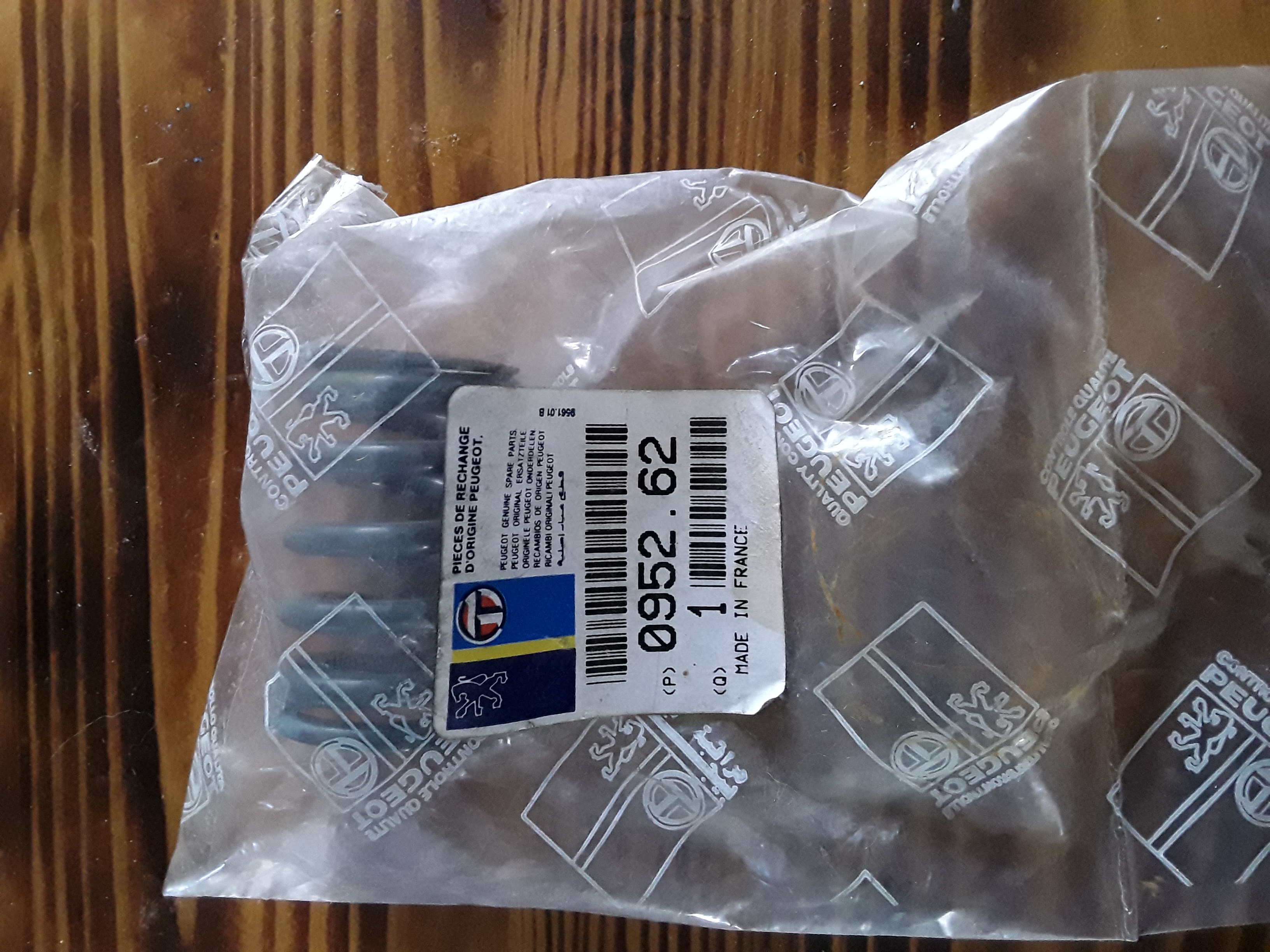

Bon, non sans mal :wacko: c'est réparé provisoirement "_" mais au moins, je peux me déplacer parce que c'est pas qu'un jouet, c'est surtout ma seconde voiture donc j'en ai besoin :blush:
Pour ne pas changer le ressort pour rien car ne sachant pas l'état de la soupape...et n'ayant pas les compétences pour déculasser :rolleyes:

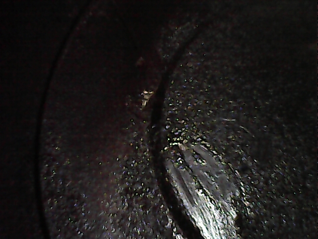

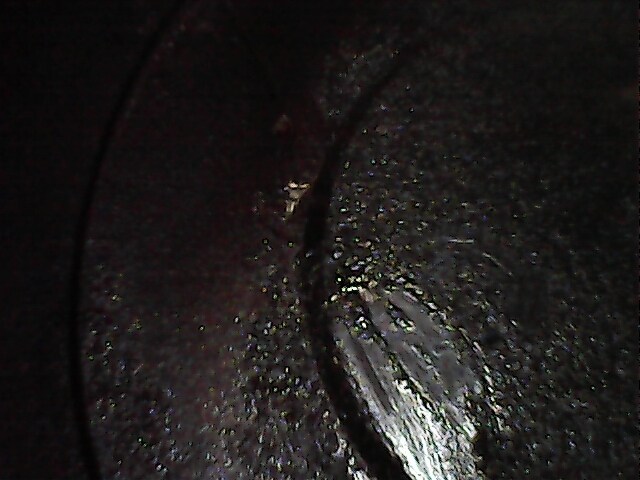

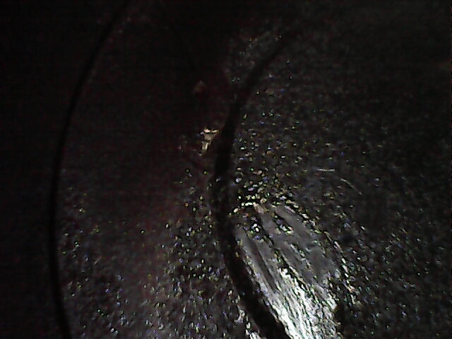

J'ai investi dans une caméra endoscopique :ph34r: (20€):ph34r: pour pouvoir juger de l'état du piston, soupape!
La soupape a effectivement très légerement touché le piston mais c'est pas violent!

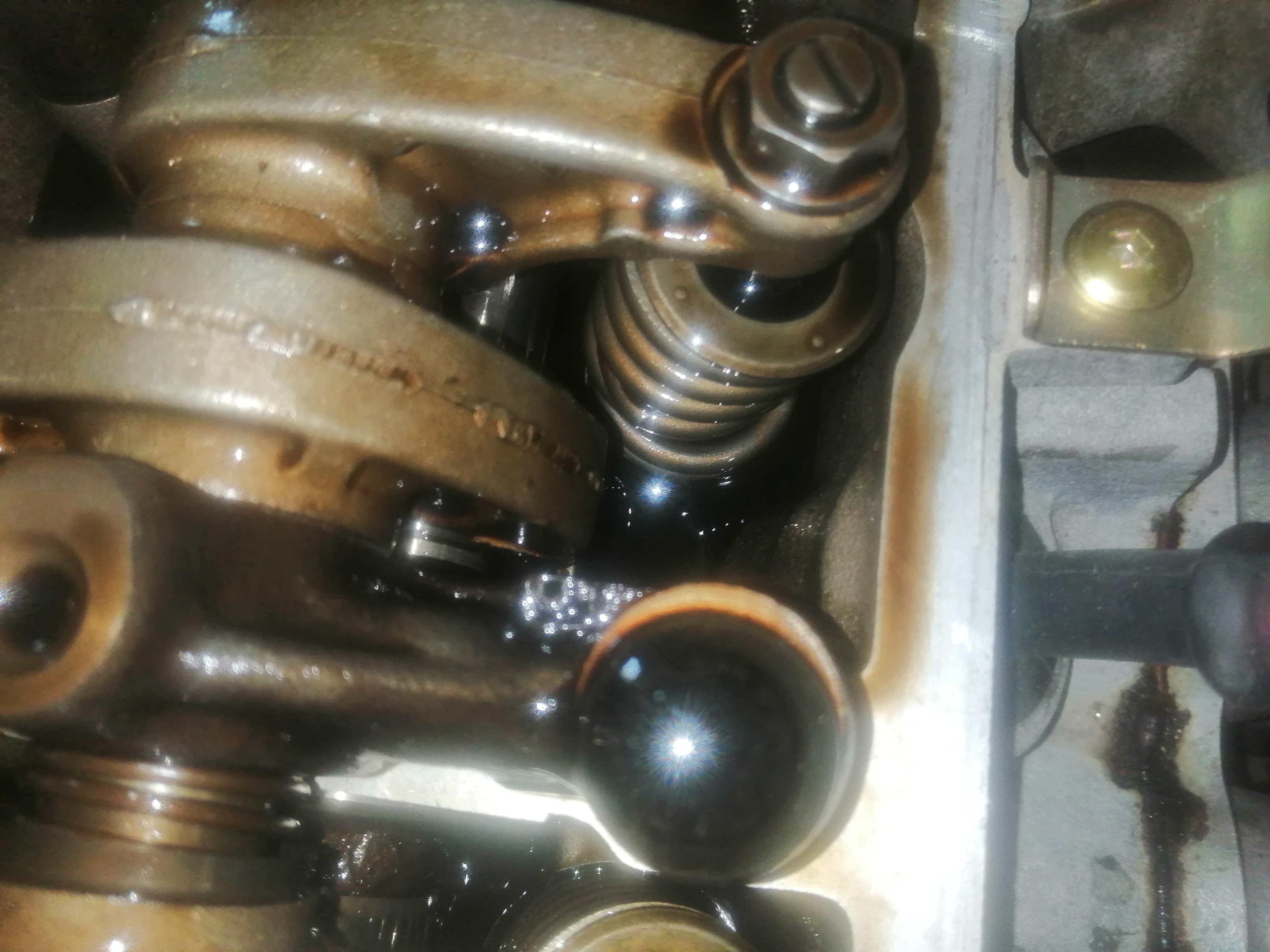

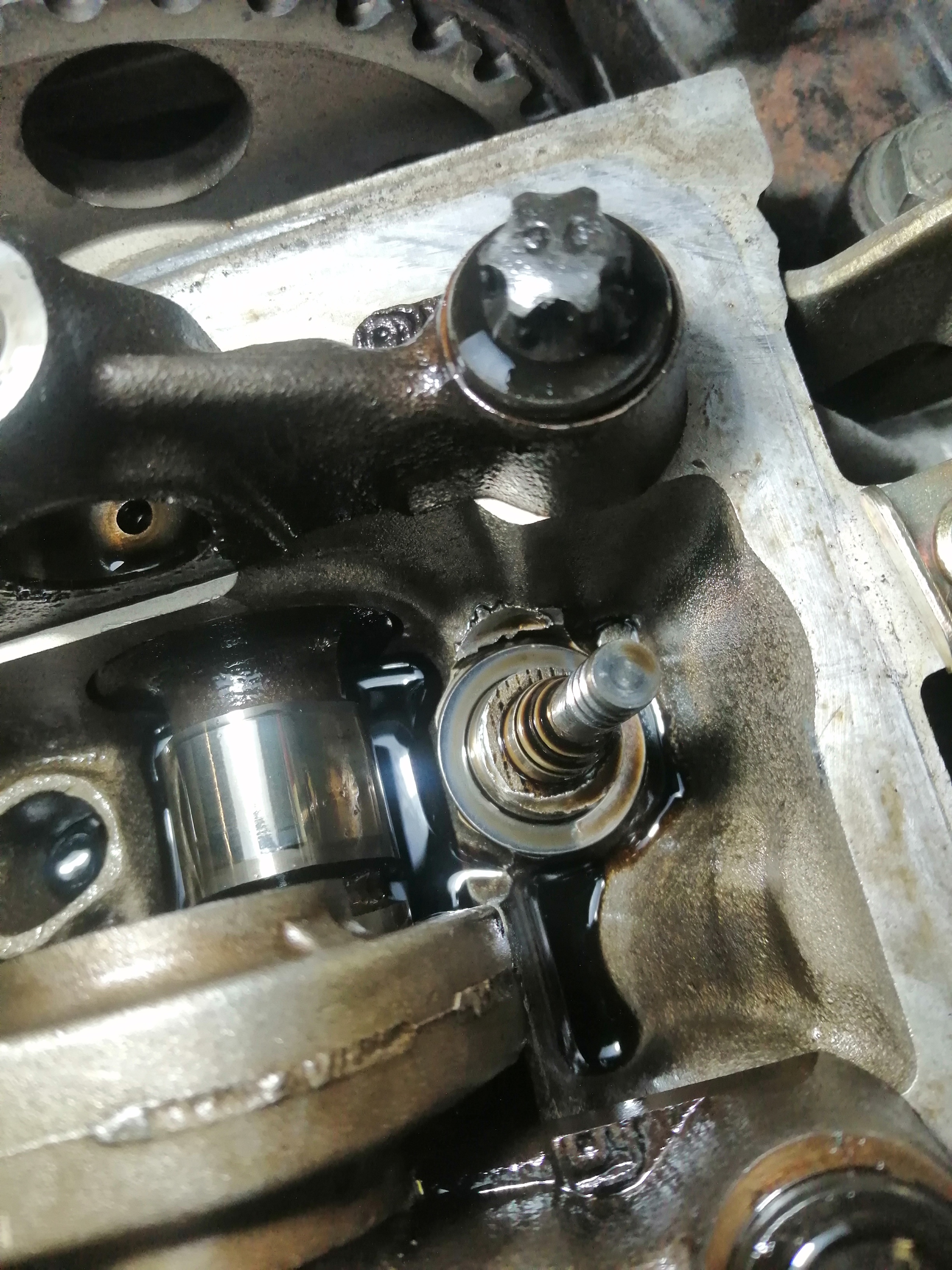

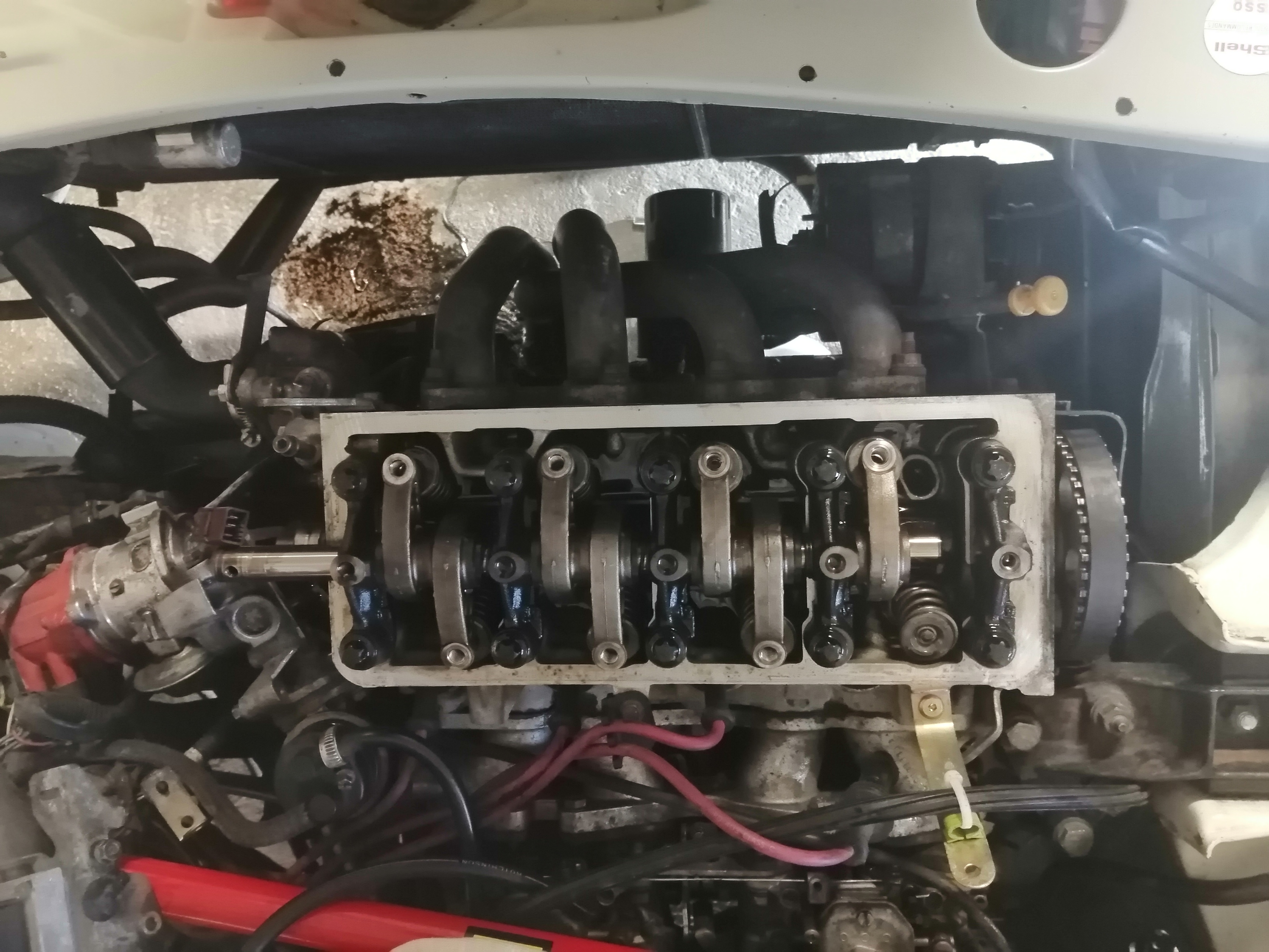

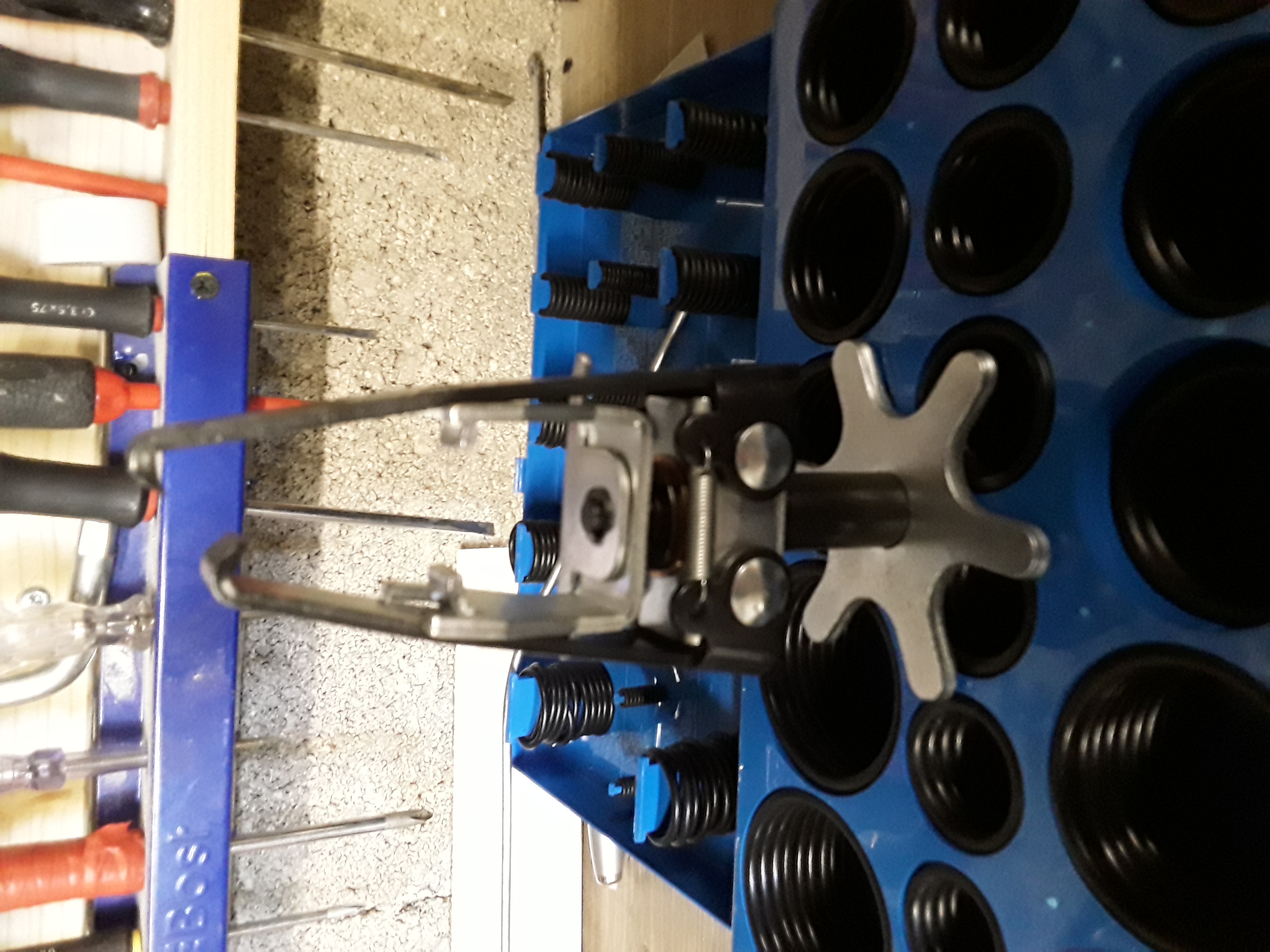

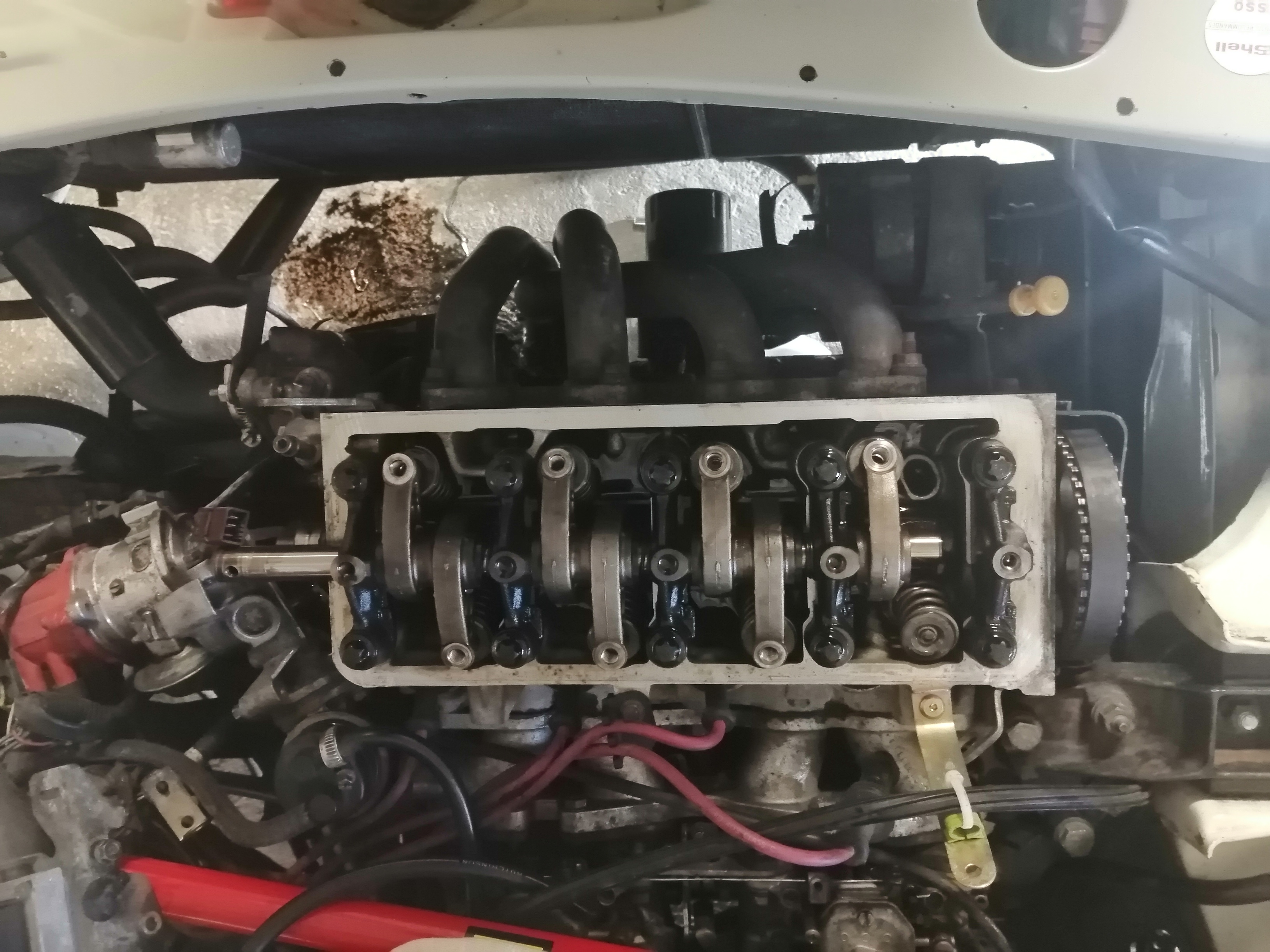

Donc c'est parti pour démonter le ressort cassé, j'ai réussi à décaler l'arbre des culbuteurs afin d'avoir accès au ressort, c'est donc possible de le décalé pour juste enlever les 2 premiers culbuteurs :ok:
Ensuite avec cet outils de m..de, j'ai réussi à enlever le ressort!
On voit que c'est un peu martelé sur la gauche grave ou pas :unsure:
Je tourne la soupape à la main tout en la tirant pour voir si c'est voilé, ça me paraît bon :ok:
Je prends mon outils de m..de et le ressort neuf trouvé sur ebay
Et là impossible de mettre le ressort en place l'outils ne passe pas :angry: :angry:

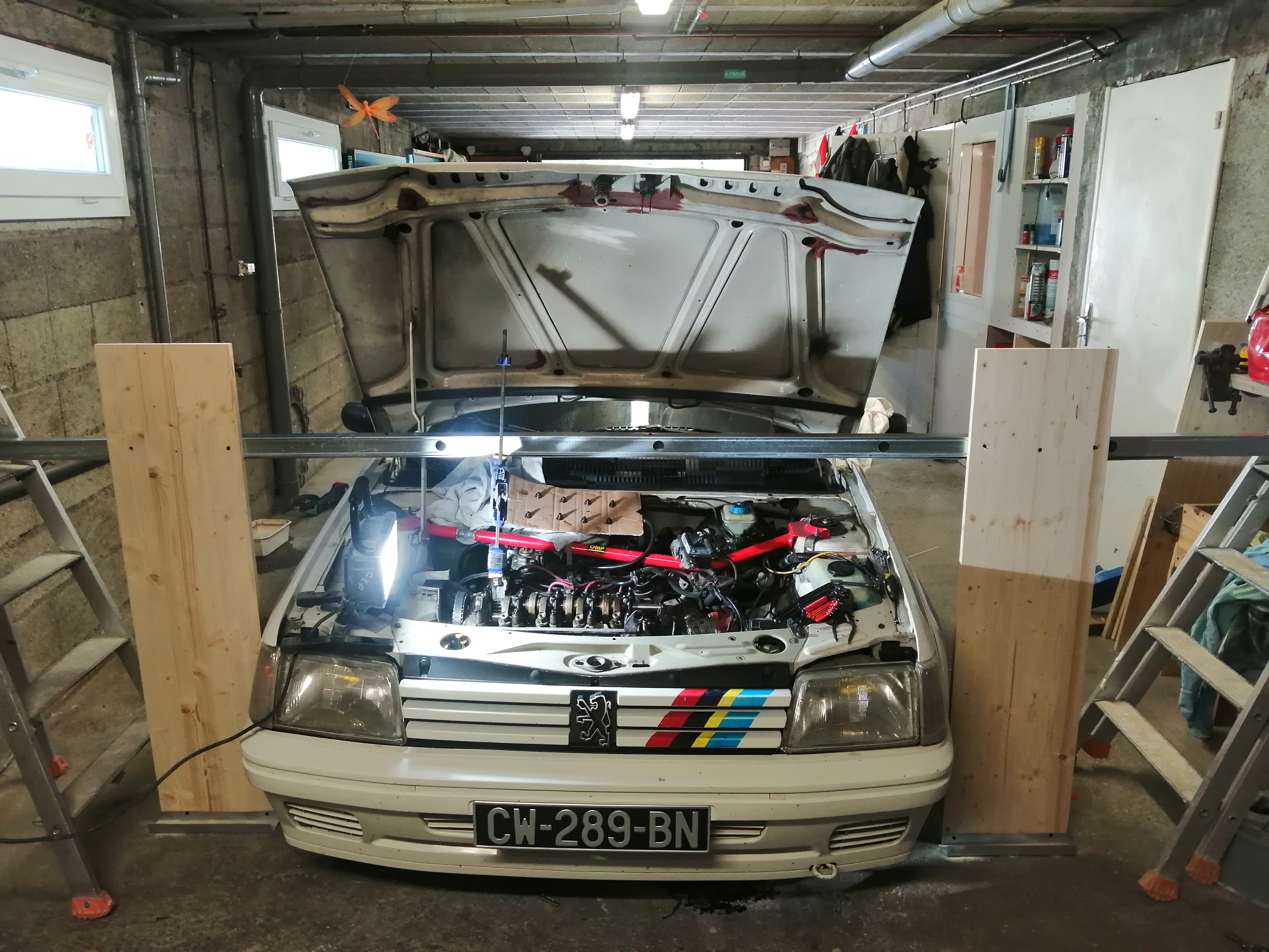

J'ai donc fabriqué un compresse ressort avec 2 planches, 2 montants à placo, 1 douille de 21 coupée en 2 et 1 serre-joint inversé :lol:
J'ai réussi :wacko: mais c'était très très chaud de mettre les demis lune avec le serre-joint qui avait qu'une envie c'était de se barrer ...j'aurais pu y laisser un doigt :o
Ensuite, je remets l'arbre en place et régle le jeux aux soupapes nickel! (J'avais jamais fait ça "_" )
