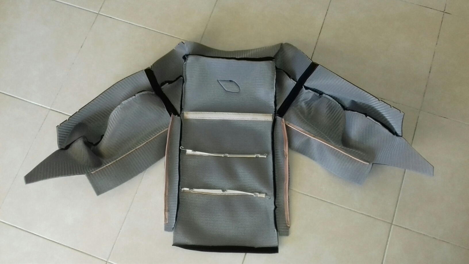

Aujourd'hui, place à l'assemblage des parties découpées :D
Vous remarquerez qu'en plus des assemblage de tissus, il faut coudre également des "passants" en tissus blanc (au centre) et des passants en plastique rose (sur les cotés). Les passants en tissus blanc servent à accueillir des tringles recourbées (en bout) qui tendent le tissus en s'accrochant sur d'autres trigles,qui elles, sont intégrées dans la mousse du siège. Il faut coudre également un velcro dans le haut du centre du siège.
Voici ce que cela représente, une fois les assemblages terminés. :lol:

Et voilà, vu du coté de l'endroit !
Je ne vous cache pas que je n'ai pas fais cela du premier coup !
Après plusieurs déconvenues (redécoudre car le fil de la machine se casse, bourrage de la machine, mauvaise couture, etc....etc.... :wacko: ) j'ai tout de même réussi à terminer :lol:
Pas de piqure au doigt ! Et je suis content de moi car le résultat est propre pour un novice <oo>
Mais l'enfillage sur la mousse prouvera si j'ai vraiment bien travaillé ! :p

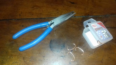

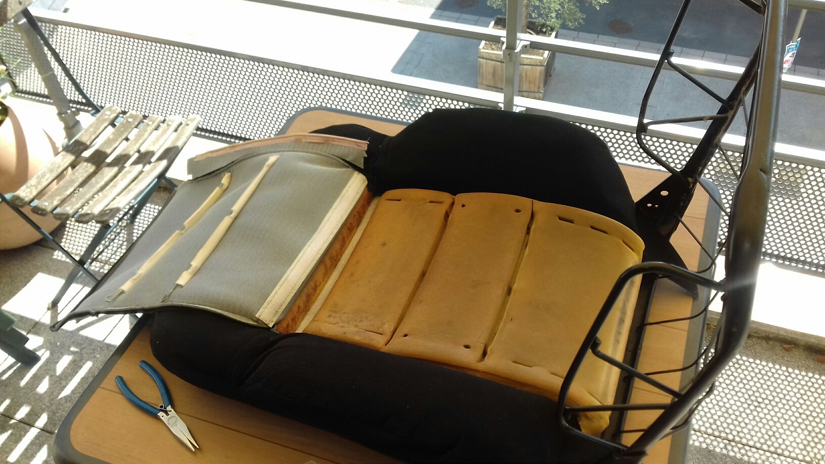

Attention là, roulement de tambour :boxt:
Moment de vérité !
Ca rentre impécable ! :lol:
Afin de fixer les différentes tringles entre elles, il faut se servir d'une pince spéciale qui fixe les agrafes aux tringles métalliques (appelé "nez de cochon"dans le jargon de la sellerie)
Cette pince a 2 encoches qui servent à maintenir l'agrafe en place, le temps de la serrer.
