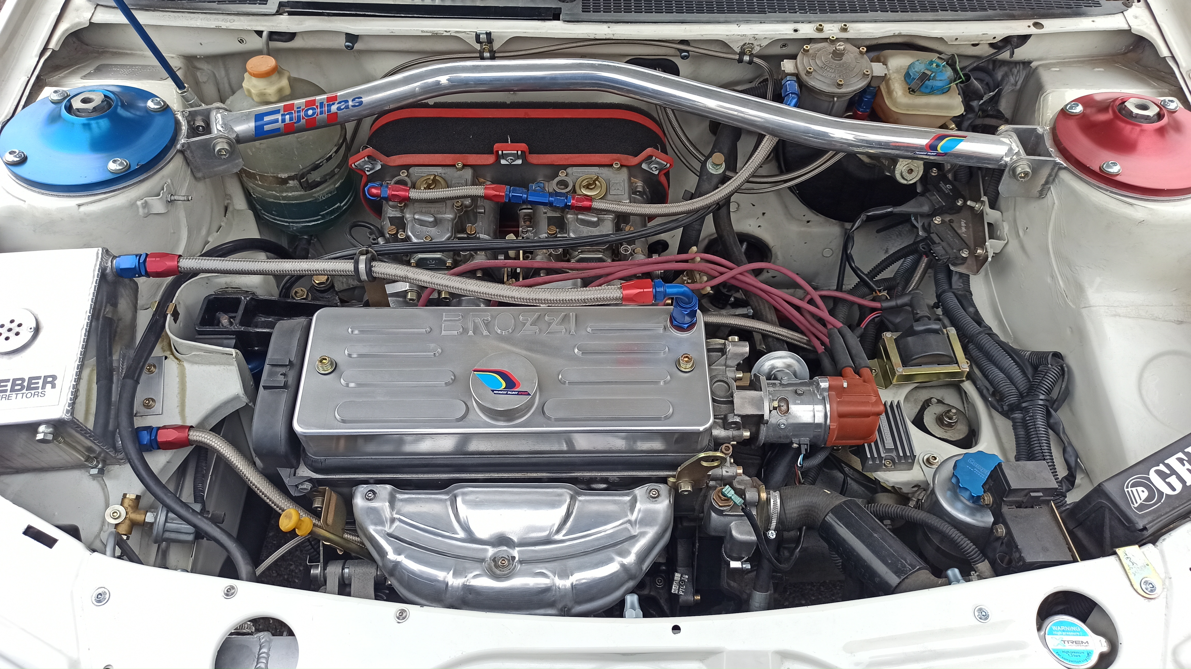

Puis lors d'une sortie en rallye en Octobre pour aller chez Rodolphe, je me retouve au volant d'une Ralloche qui ne tiens plus le ralenti et siffle à la manière d'un flûtiste enroué...
Diagnostic rapidement effectué : fuite aux brides.
Ce sont les "refab' du club" que j'avais posée il y a un an après avoir refait la rampe de carbu.
Les photos parlent d'elles même. Craquelures extérieures et manque de matière dans la passages des gaz.
Poubelle !!!
Heureusement que j'avais provisionné un jeux de brides rigides de belles factures. Il suffisait juste de retrouver le carton.
Re surfaçage des plans de joints au papier 500 sur un marbre ou à la cale.
Idem pour la plaque alu qui reprend un aspect neuf.
Montage des brides anodisées noires.
Non seulement elles sont étanches, mais elles sont belles une fois en place.
Un p'tit tour semaine dernière montre que le ralenti est régulier mais une vérification au carbtune sera nécessaire pour être parfait.
A suivre
