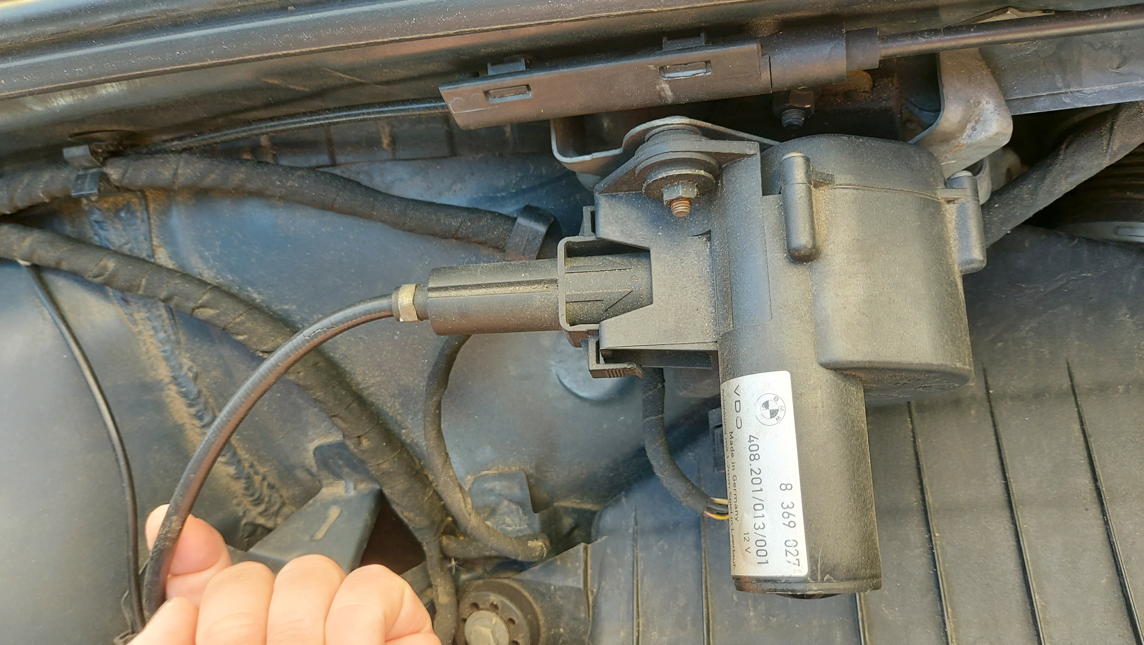

Un daily de plus de 25 ans demande parfois un peu d'entretien.
Rien d'onéreux pour l'instant et surtout rien de bloquant.
Depuis quelques temps le régulateur de vitesse s'arrêtait de manière intempestive. J'ai remplacé ce qui semble s'appeler l'actuateur. C'est la dernière phase avec un truc mécanique qui tire via un câble sur l'accélérateur.
C'est facile d'accès une fois qu'on a déposé la boîte à air, le débitmètre :mrgreen:
J'ai aussi, au passage, retendu le câble d'accélérateur. Du coup je me demande même si la défaillance du régulateur ne venait pas de là. Bon, j'ai payé 20e la pièce, pas bien grave. Je garde l'ancienne, j'en ai un pour e36 si besoin (erreur lors d'une première commande)
Ce truc là :
C'était en septembre. Depuis le régulateur n'a pas posé de soucis, à voir sur le long terme car la panne était vraiment aléatoire par temps chaud on dirait.
