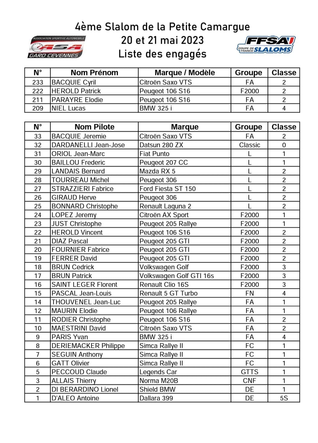

La liste des engagés est sortie, on n'est vraiment pas nombreux! :crying:
Plus qu'à charger demain (et peut-être monter les roues "pluie" :crying: ) et ce sera bon :ok:
