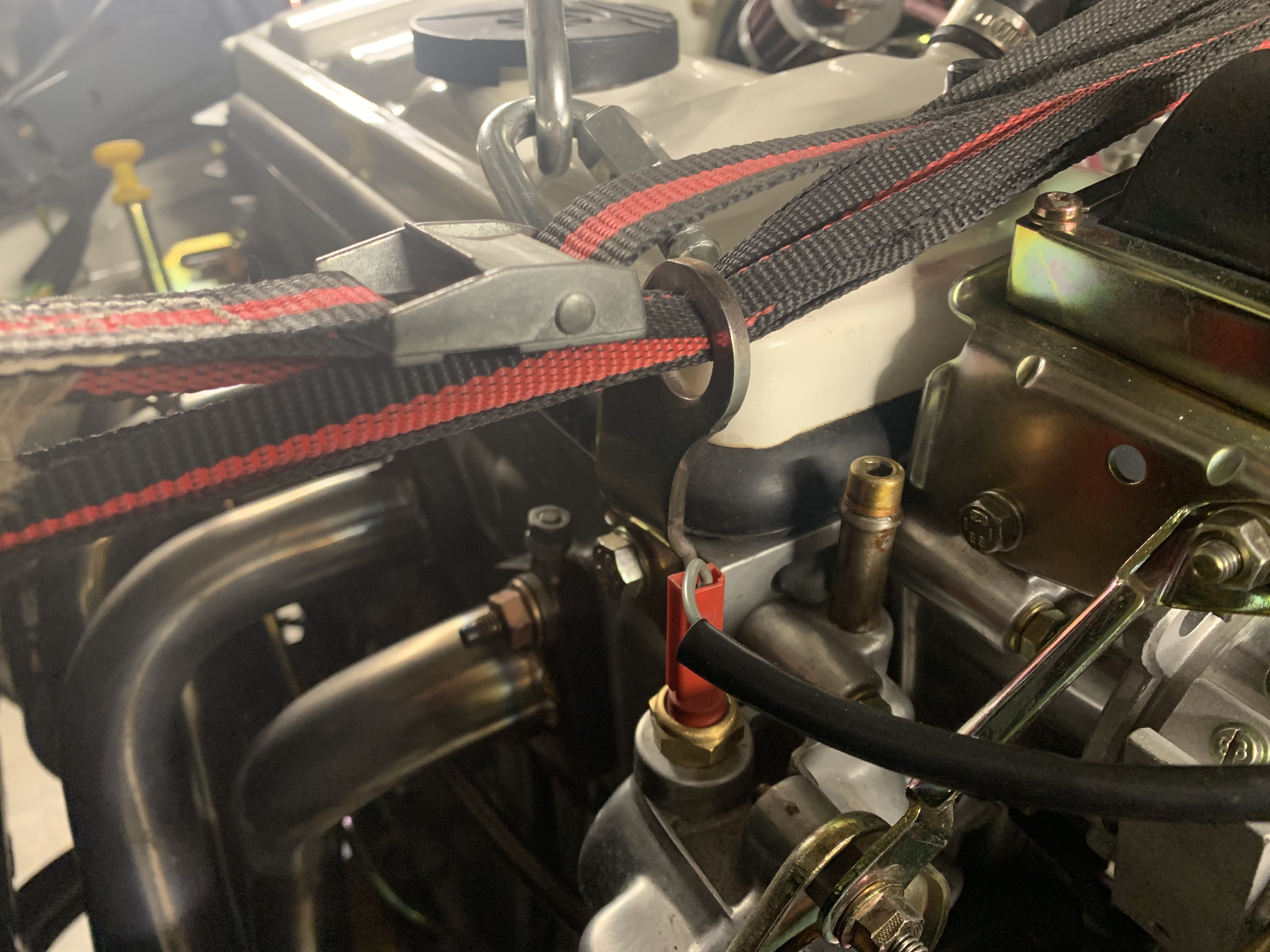

Des petits soucis de boîte réguliers m’amène à la re déposer à nouveau.
Aux écuyers, j’ai eu plusieurs fois du mal à rentrer la 2 et elle s’est coincée une foi à l’arrêt dans les paddocks.
Donc dépose cet après midi et je la rapporterai le 18 à Cricri pour qu’il fasse une bonne verif de l’ensemble.
Un petit sanglage maison pour tenir le bloc le temps de récupérer la boîte. Je ne peux pas laisser la racing en plein milieu du box comme ça trop longtemps. J’ai vérifié ma tringlerie. Elle ne touche nul part. Ce n’est donc pas elle qui est en cause.

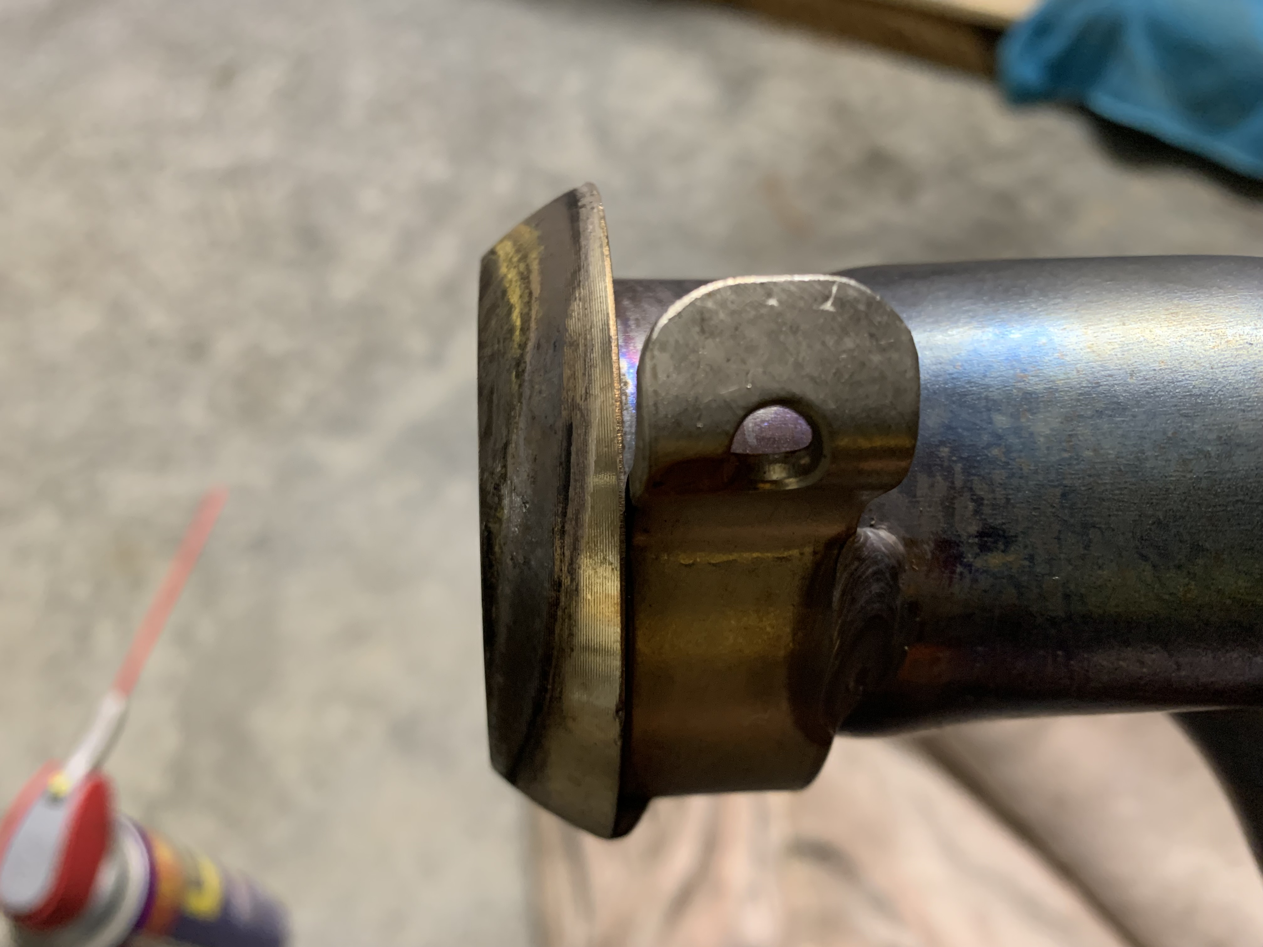

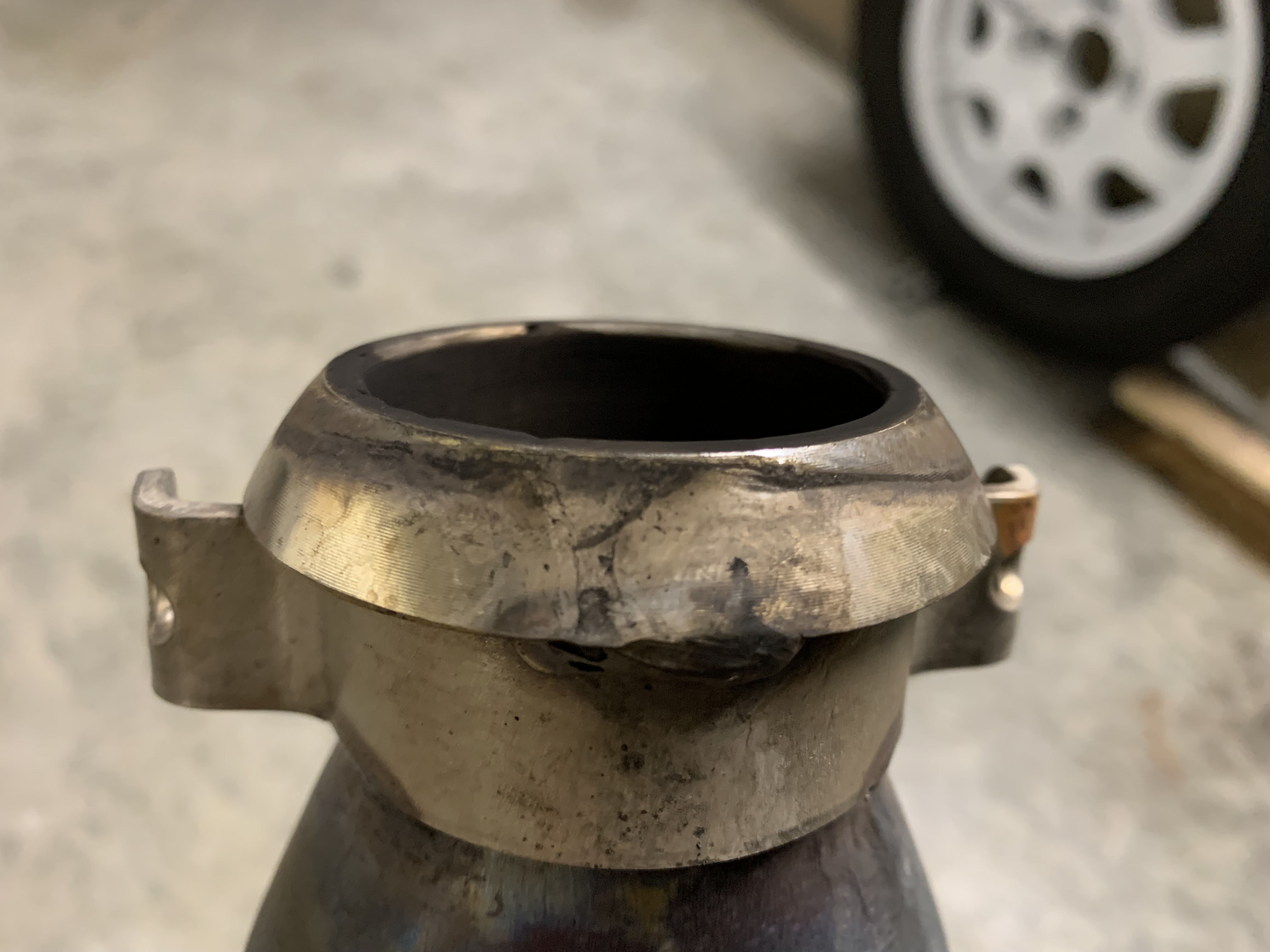

Et sortir la partie ar du 4/2/1 pour revoir son orientation.
Sur cette photo on voit bien l’orientation de la ligne par rapport à l’olive de sortie du 4/2/1. Et sur celle là on voit bien que la partie basse est à la limite. C’est pour ça que j’ai une fuite à l’échappement.
Je vais reprendre à la flamme l’orientation de cette partie du supersprint. La peinture de mon radiateur se fait la malle !!

Aujourd’hui reprise de la partie ar du 4/2/1.
Petit montage dans la forge au boulot. Un gros chalumeau à gaz et en avant pour une bonne chauffe.
Même rouge il faut vraiment tiré dessus pour le faire bouger !! Je l’ai remonté de 10mm.
Y a plus qu’à faire un essais sur l’auto et vérifier que ça se présente mieux avec la ligne.
Si non il faudra reprendre la partie haute aussi !!!

C’est un supersprint.
Oui au bout de l’olive j’ai mis un tube pour pouvoir tirer dessus.
Faut quand même tirer fort.. Ça vient pas tout seul.

L’autre côté j’ai rentré deux morceaux de barreau de laiton de 40mm de chaque côté. Ils étaient maintenus sur la forge avec un serre joint.
