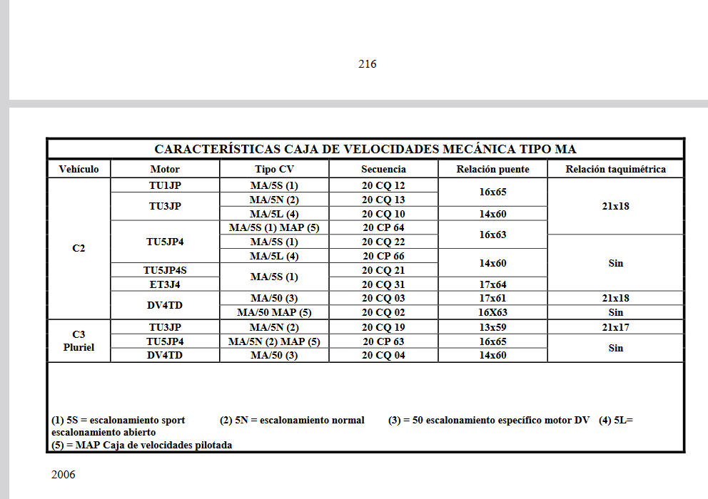

Bonsoir,
Afin de ne pas refaire un post je fais ma demande ici
Sur "La Rodeuse" qui est une Citroën C2 1.1 la boite dessus est une 20CQ12. J'ai beau chercher je trouve pas les rapport de boite ni le pont dessus... Quekqu'un aurais les caractéristique?
Merci à vous

Plus la peine j’ai trouvé tout seul comme un grand
J'aurais au moins les rapports de MA5S et avec un peu de chance, dans le bloc que je viens de remonter un 14x60, c'est toujours mieux que rien
