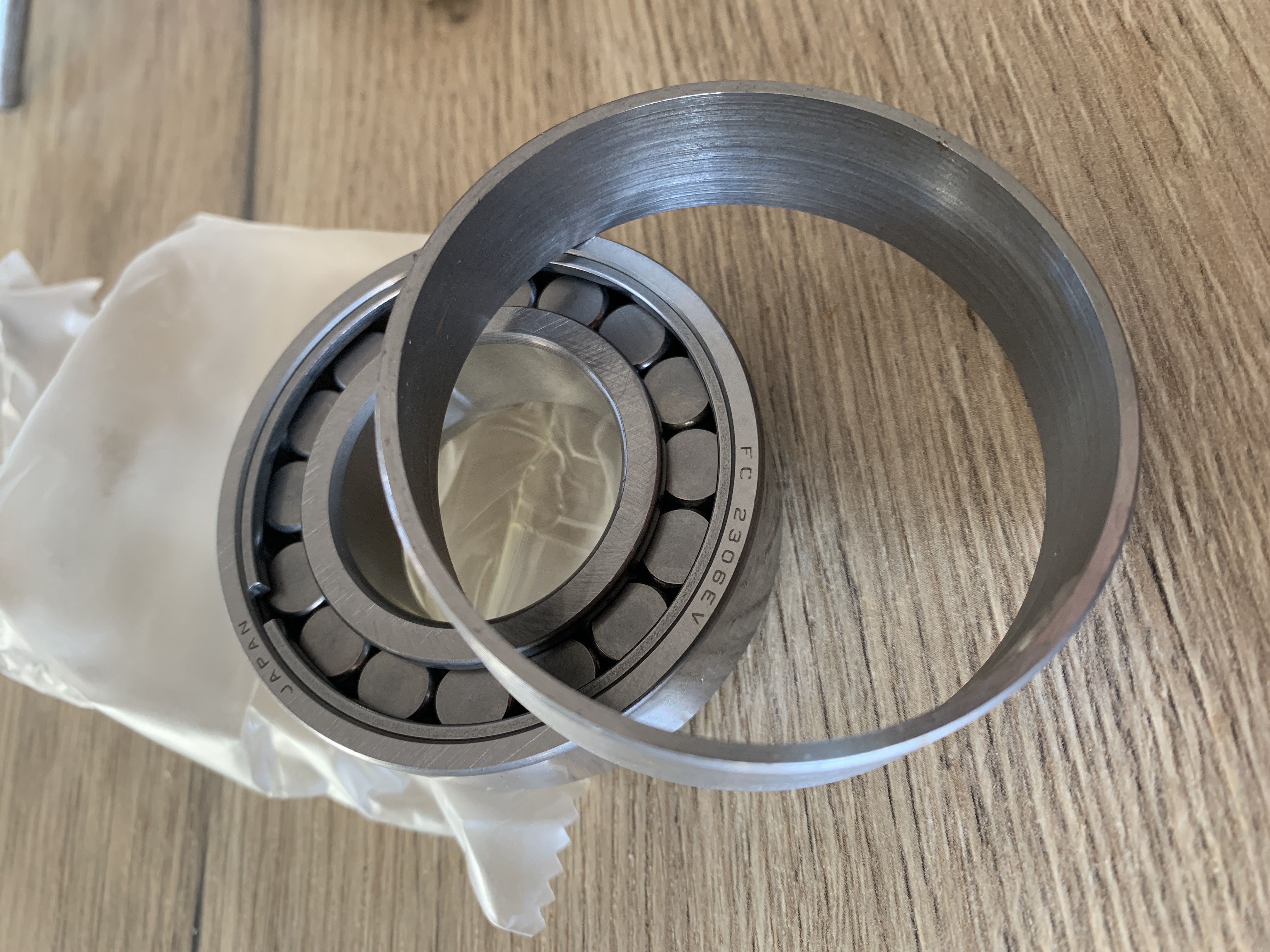

Et j’ai un kit roulements neufs avec la bague pour monter en lieu et place du roulement de 66mm.
J’ai deux bagues depuis que baptiste a sorti la 1ere série !!! Je savais bien que ça servirait un jour … :lol:
Maintenant direct le congèle pour le roulement et la bague sera chauffée un peu pour faciliter le montage serré… ;)

Vérifie bien que la bague reste bien glissante dans la plaque en alu, il faut ajuster un peu l'alésage avec une roue a lamelles

Ok ça marche. Je ferais un montage libre. :ok:
