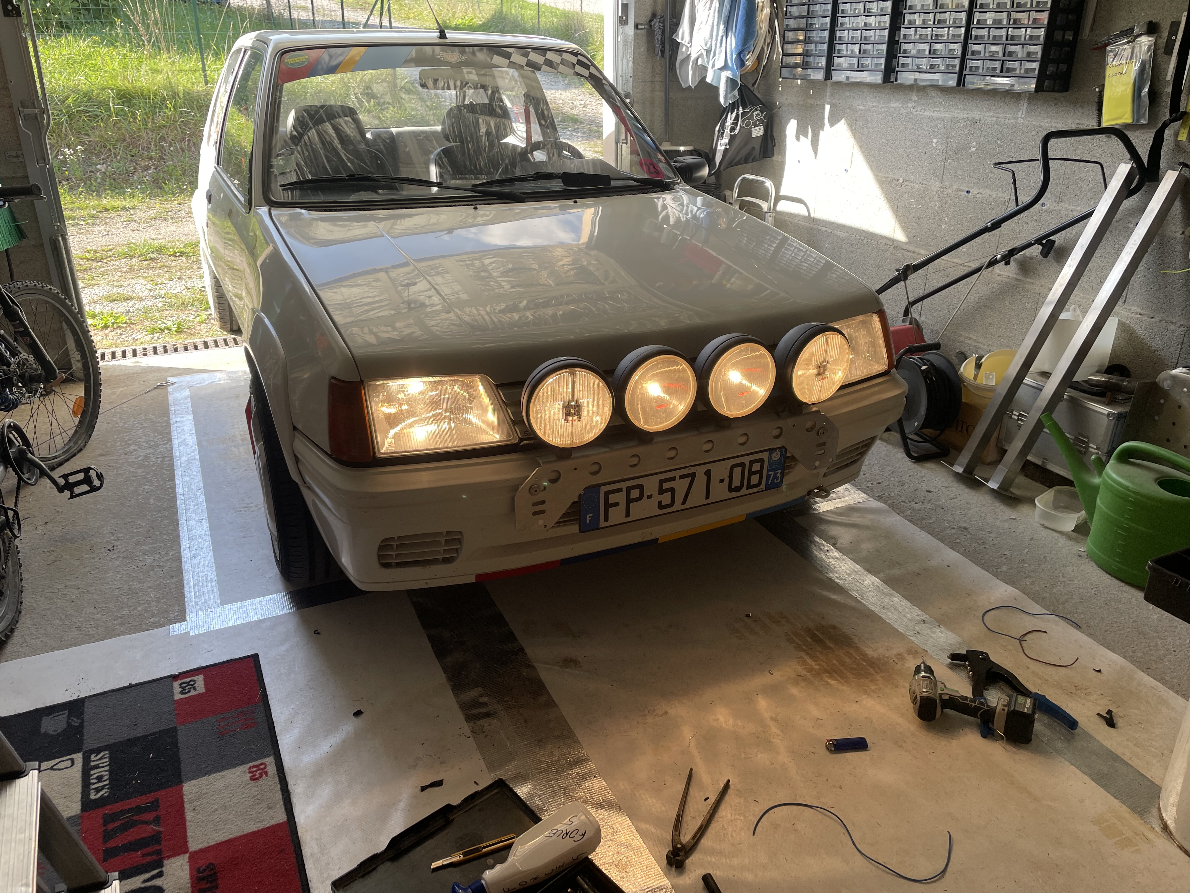

Journée canic , alors mécanique ou canicule , les deux marchent…

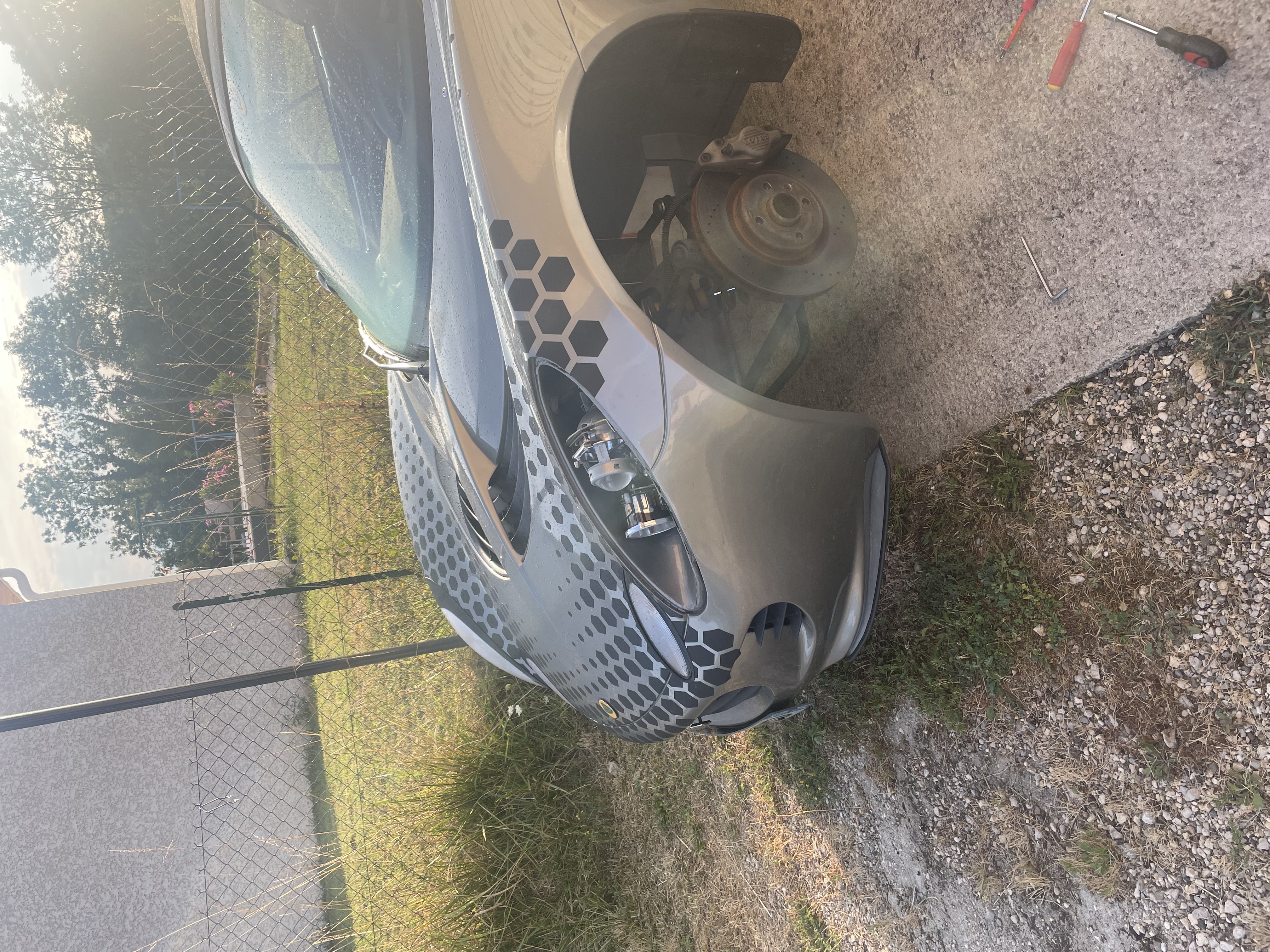

On commence par la Lotus avec le changement d’une veilleuse :crying:
Je vous passe l’installation d’un feu de brouillard arrière qui m’a occupé une bonne partie de la journée d’hier

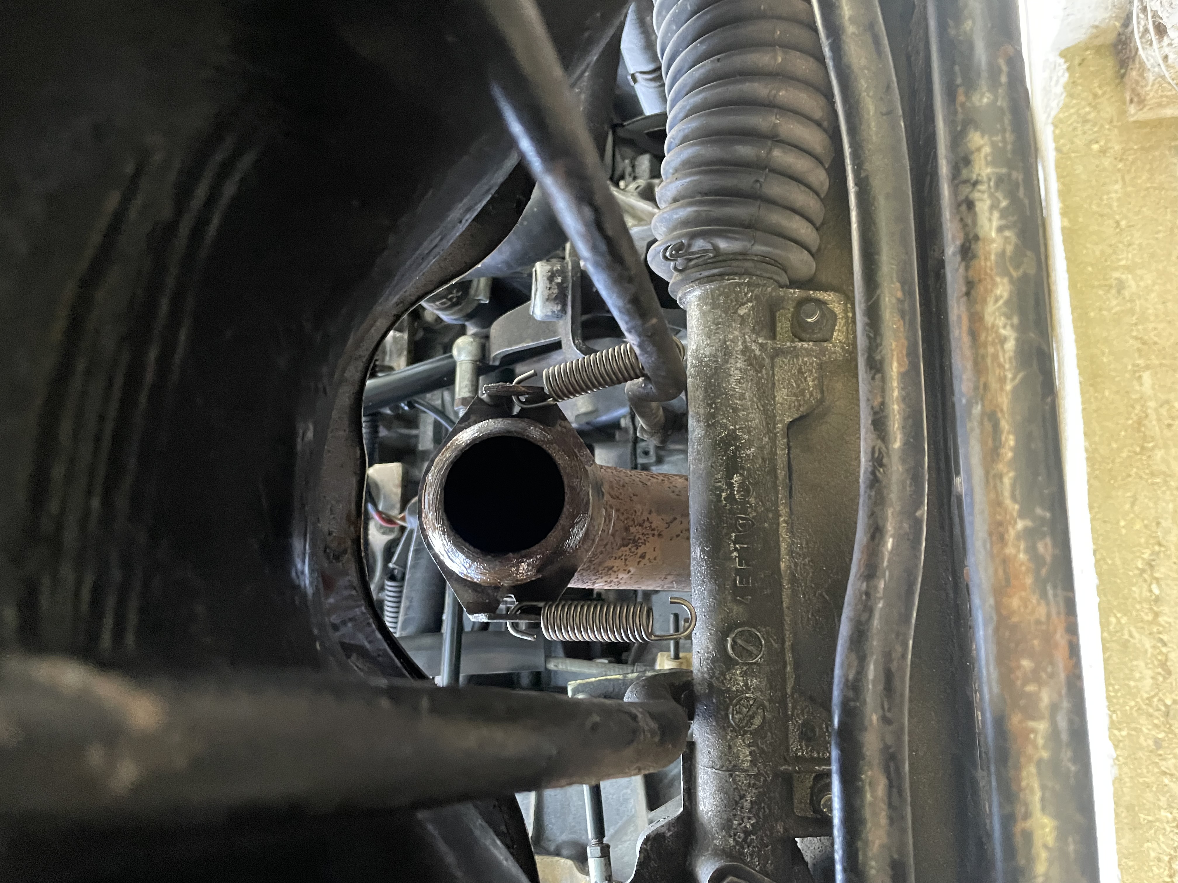

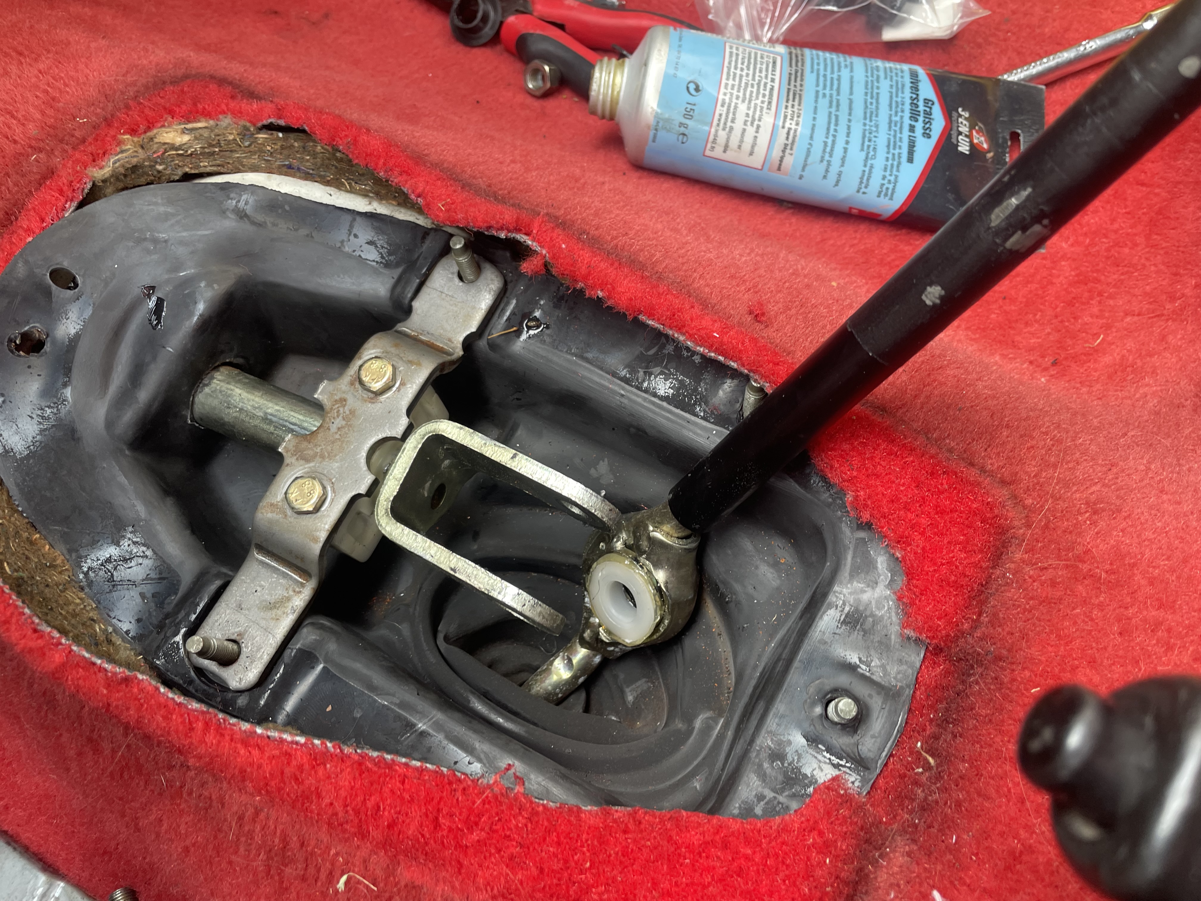

Ensuite la 205 , j’avais acheté chez rétro sport un kit de bague de levier de vitesse , je n’ai trouvé que les bagues de chaque côté du levier à changer, le deux autres bagues et le caoutchouc ne me servent à rien, j’ai pas trouvé où ça allait :blink:
Et j’ai changé la première partie de la ligne d’échappement ça elle commençait à être bien piquée, par-flammes compris
Manque plus que le collier de serrage et c’est bon

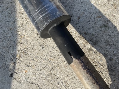

J’ai corrigé un peu le tir , ça va déjà mieux B) , je vais laisser tout ça se mettre en place et j’y reviendrai et j’essayerai cette pâte :ok:

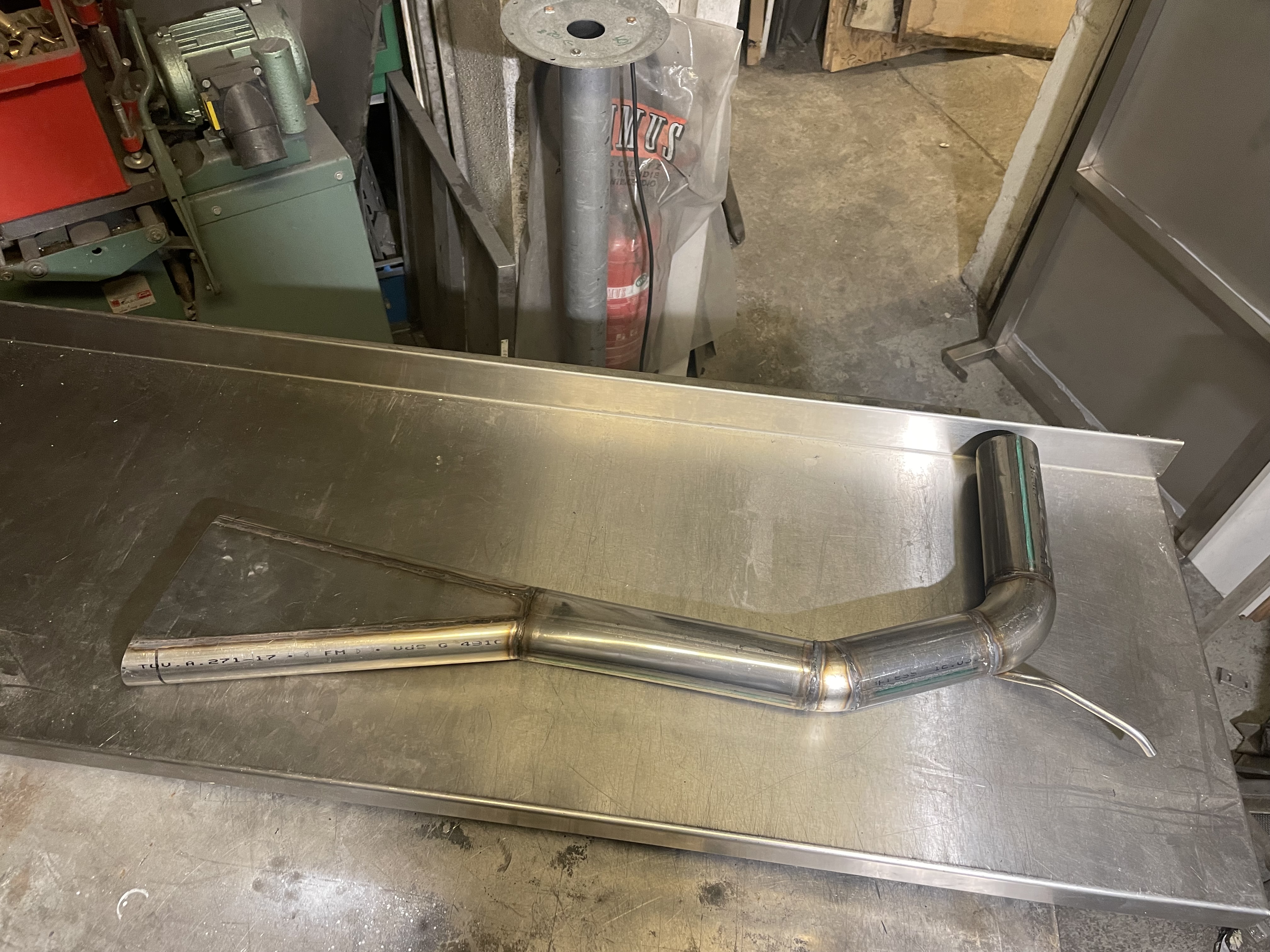

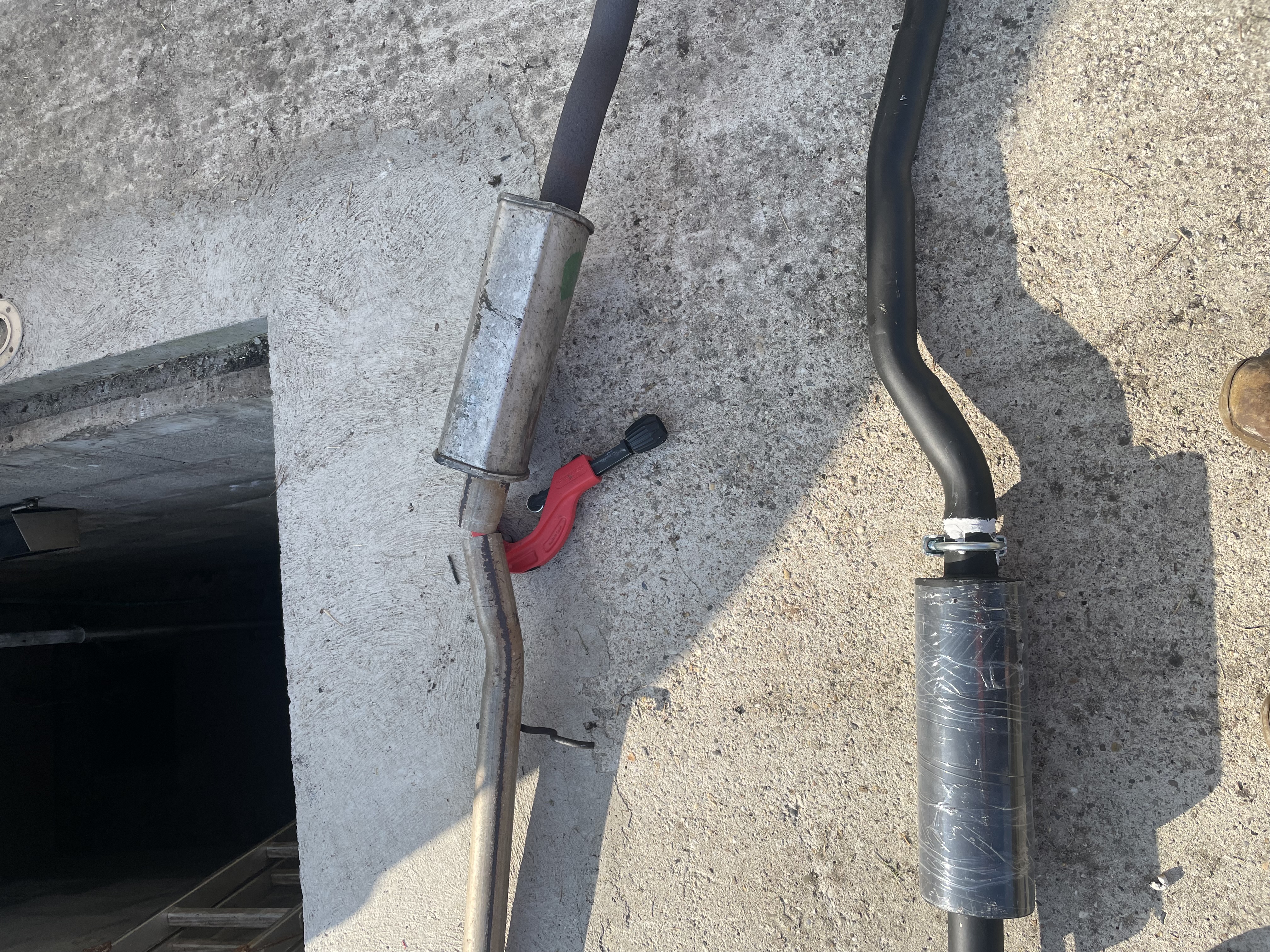

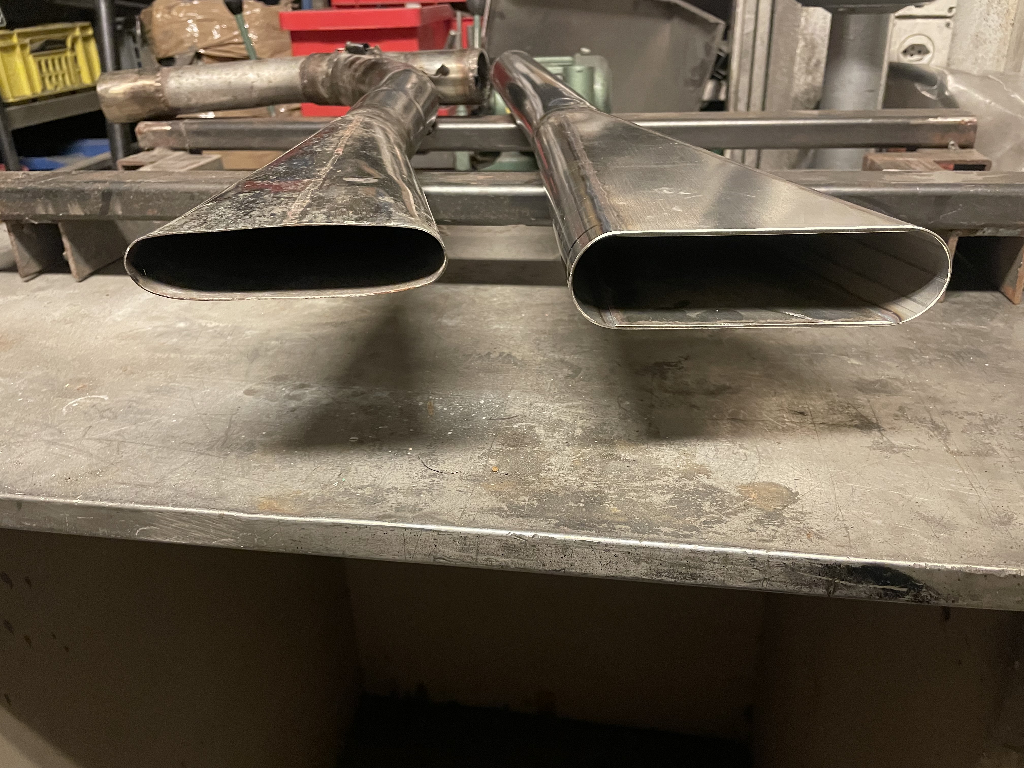

Je vais commander 2 ressorts à la boutique les miens sont allongés / détendus et je les entends vibrer. Le bruit a légèrement augmenté avec ce silencieux intermédiaire maison, je m’attendais au contraire comme quoi ! Je vais rallonger un petit peu ( 2 cm ) la partie avant de la ligne pour avoir des emmanchements plus profond et moins fuyard .

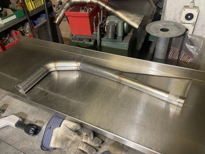

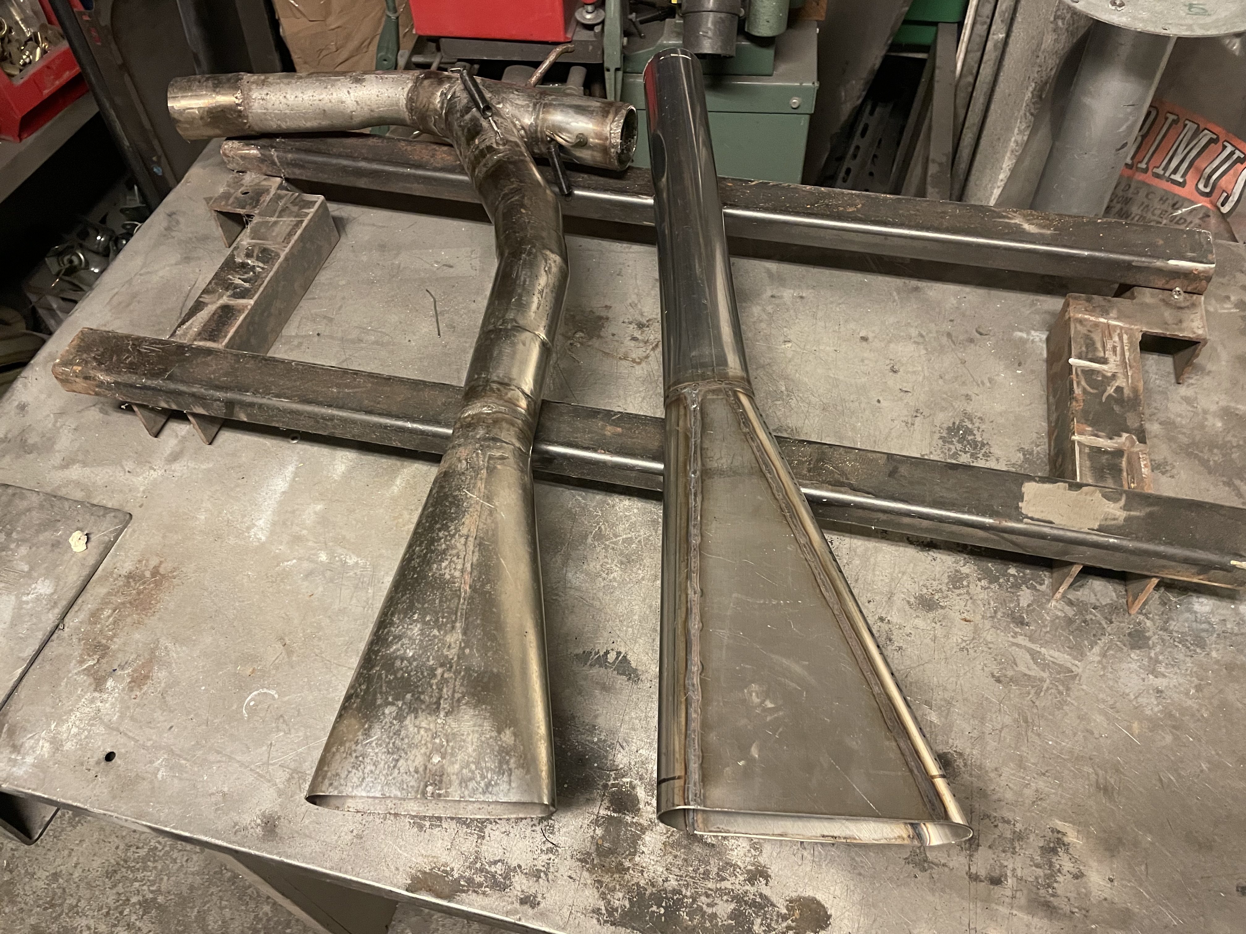

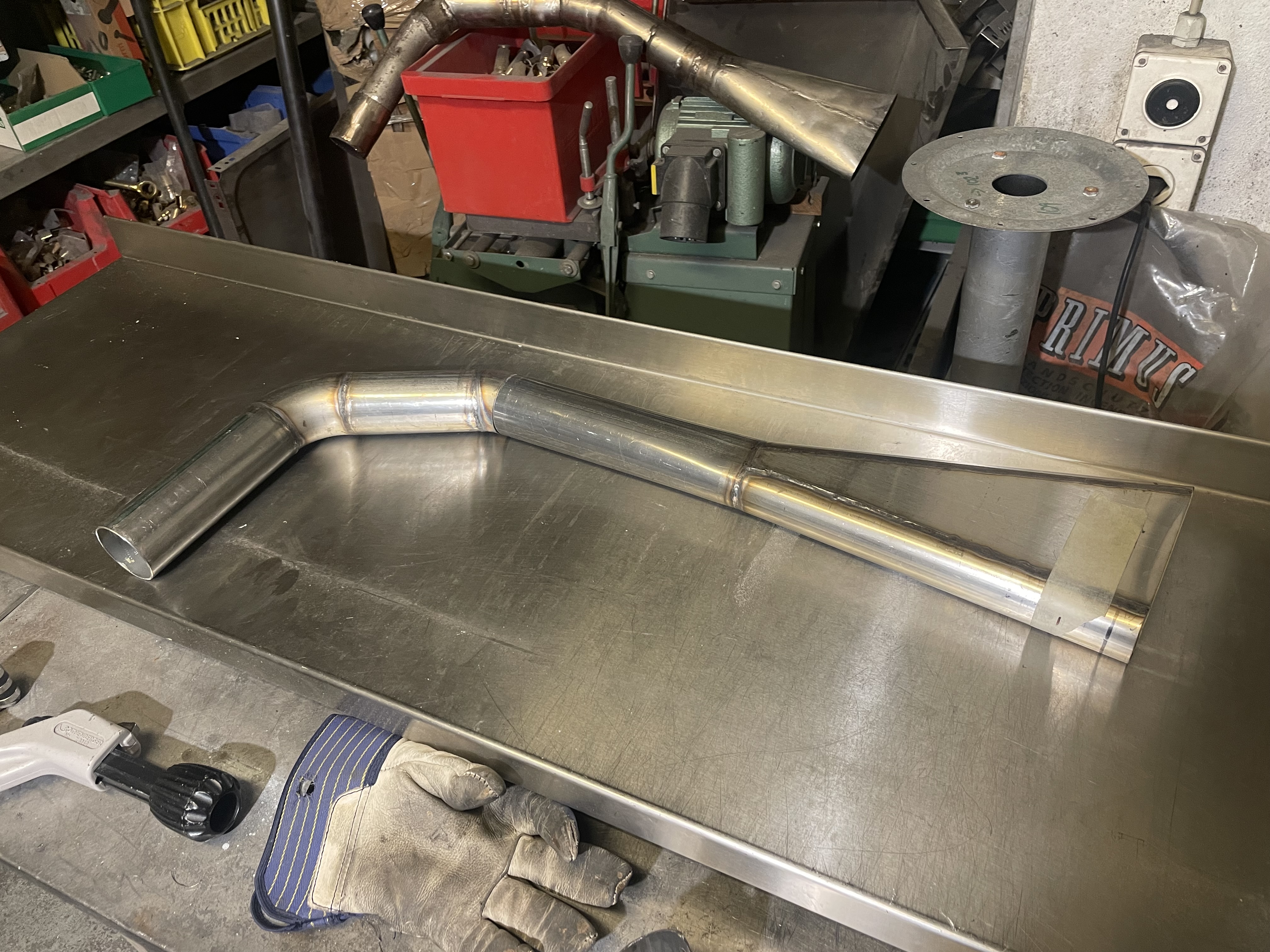

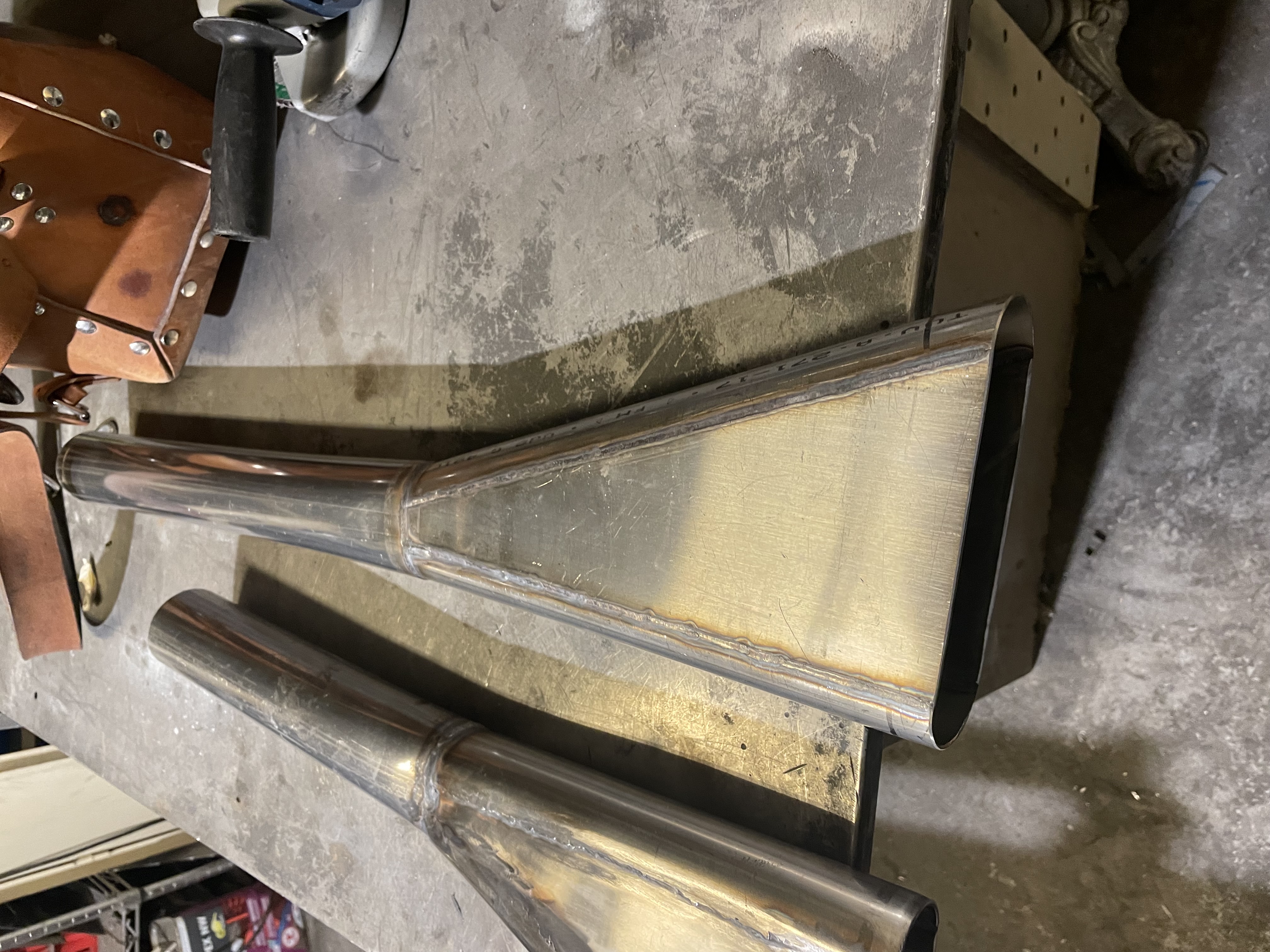

Voilà je vais souder le brouillon sur un marbre pour faire le définitif à l’identique mais en mieux…

Encore une merde qui va finir accrocher au mur du garage :D

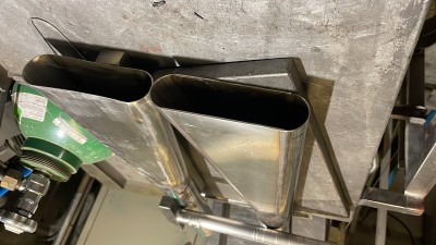

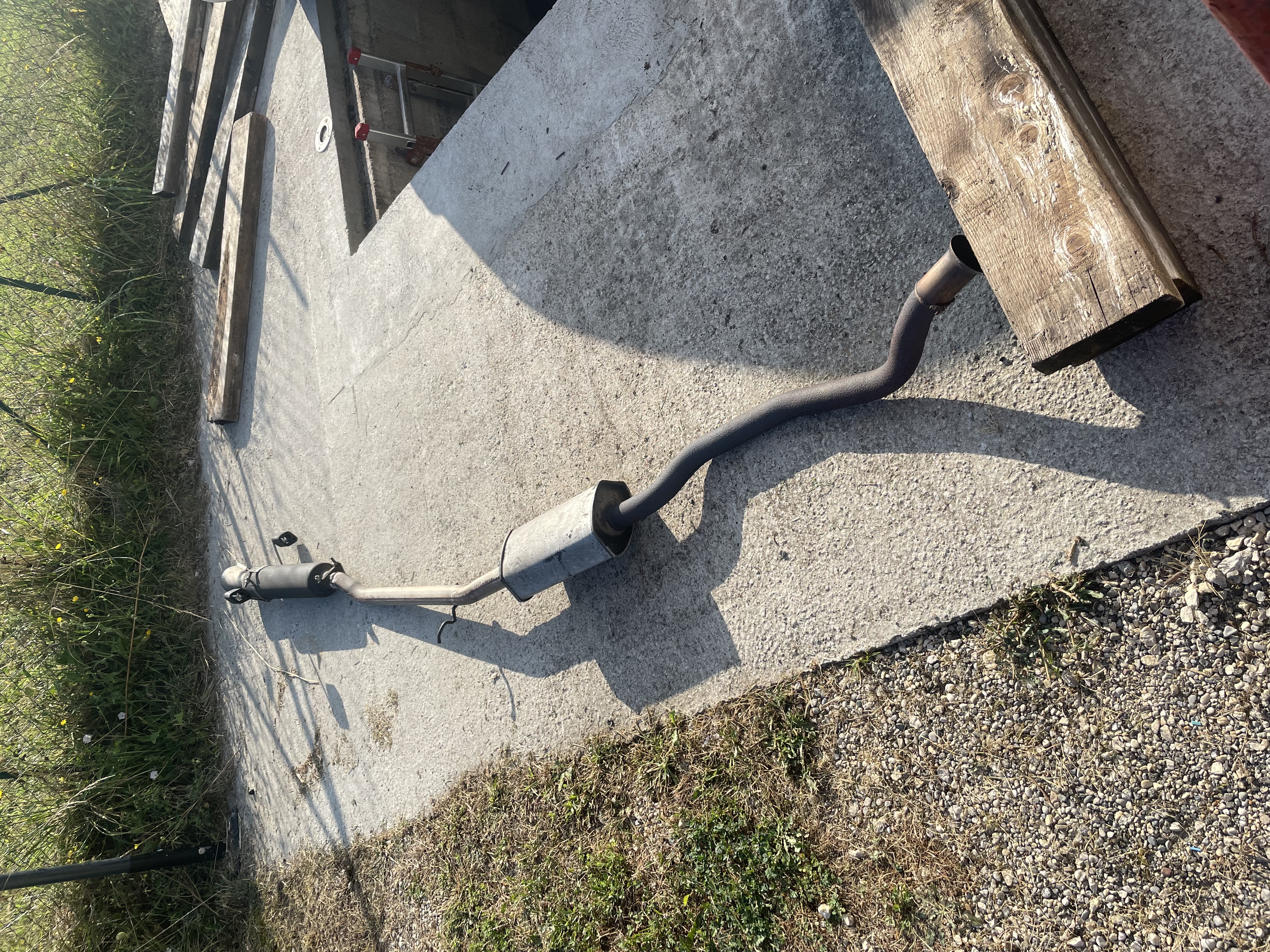

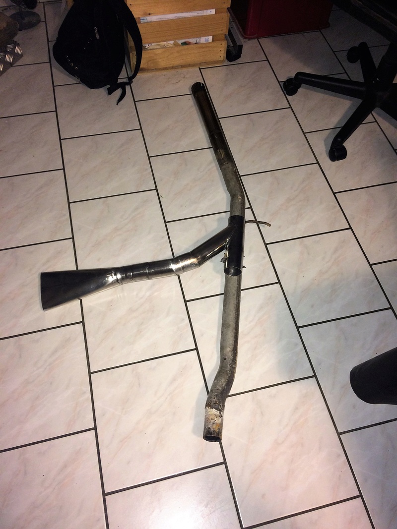

Un aperçu de ce que ça donne avec l’ancienne ligne

Ça va passer avec le réservoir ?

Au niveau où il passe le réservoir à un creux…
Il faudrait pas que ça touche trop, trop longtemps… l’autre passait en tous cas B)

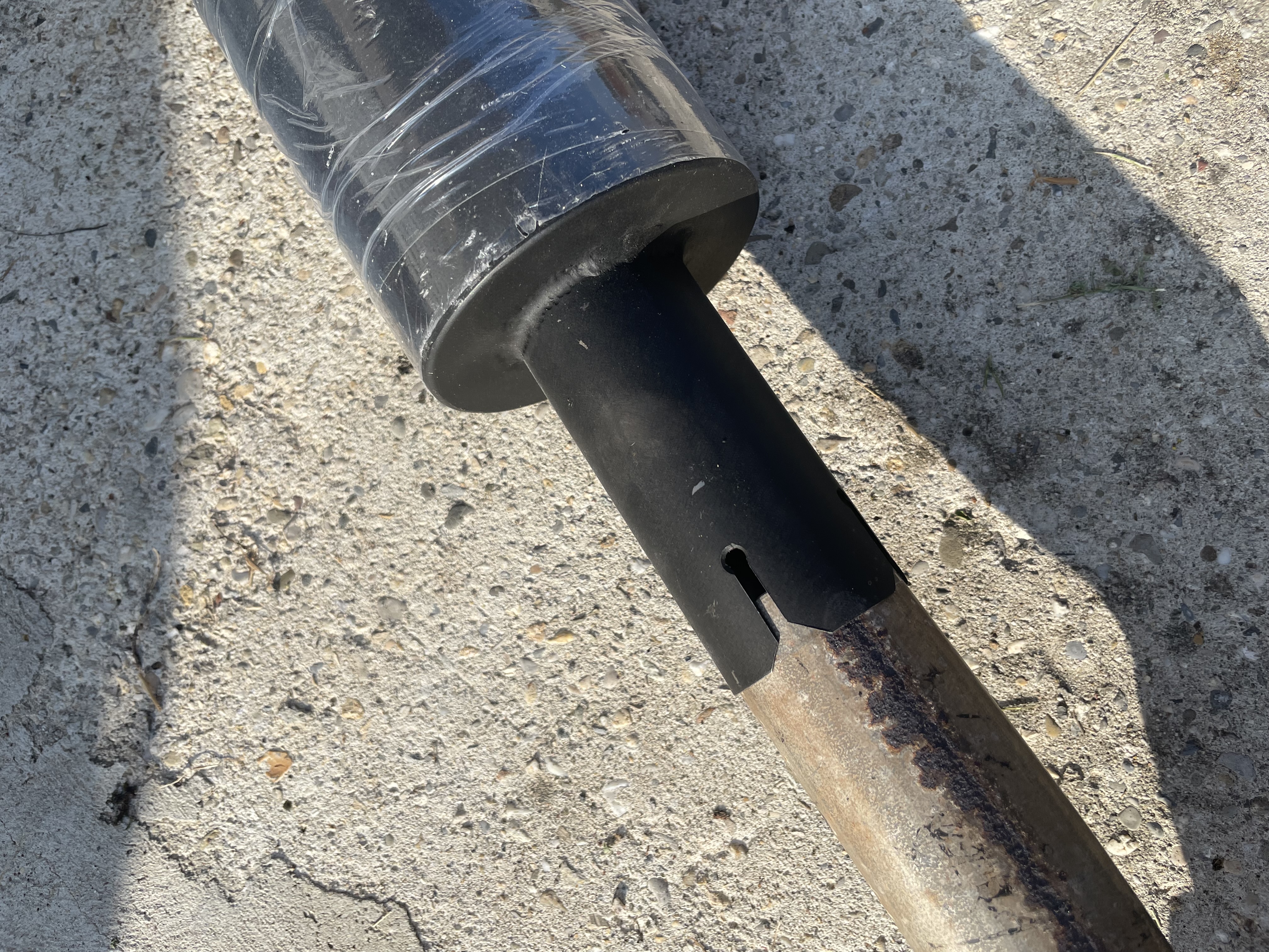

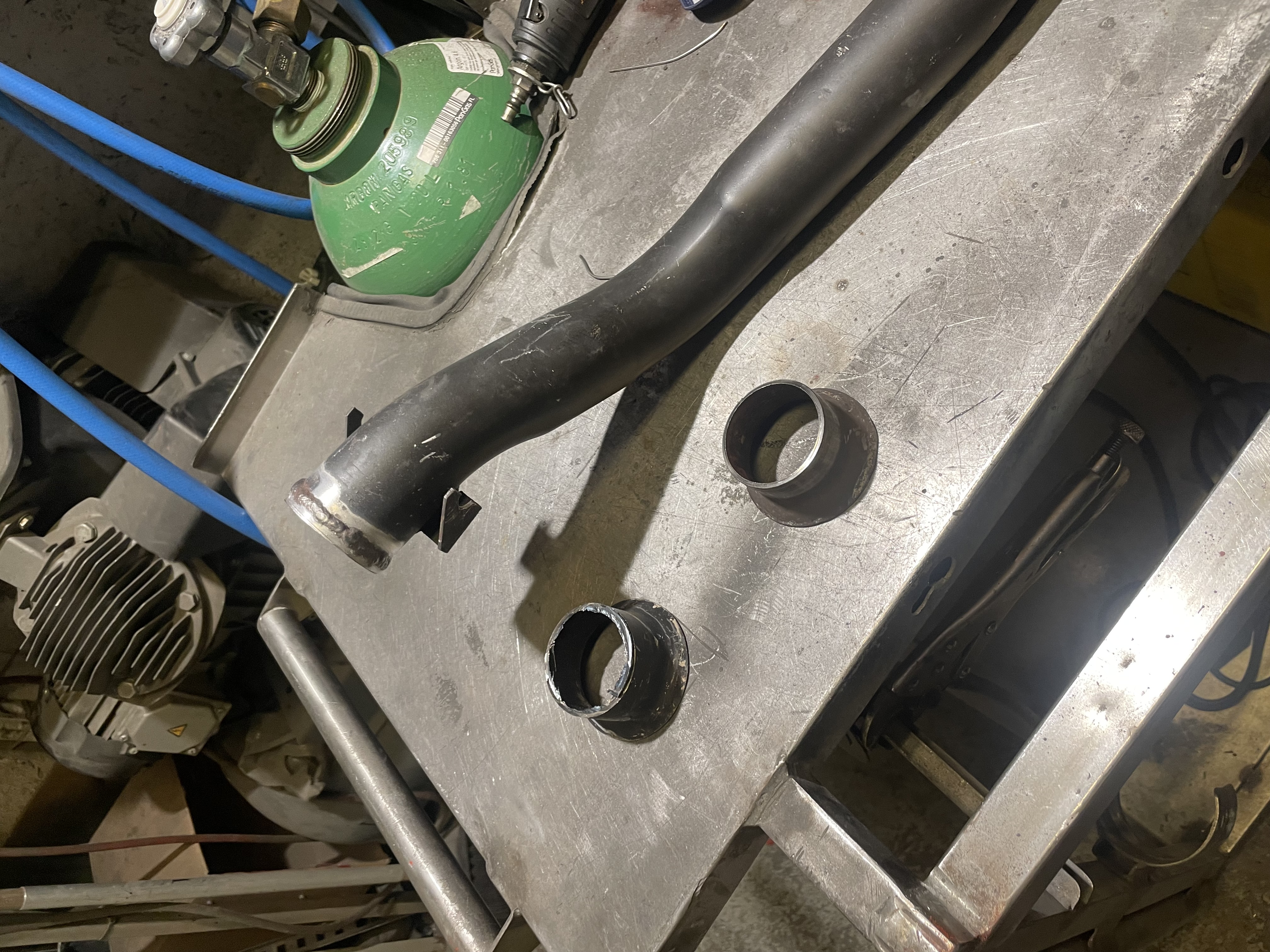

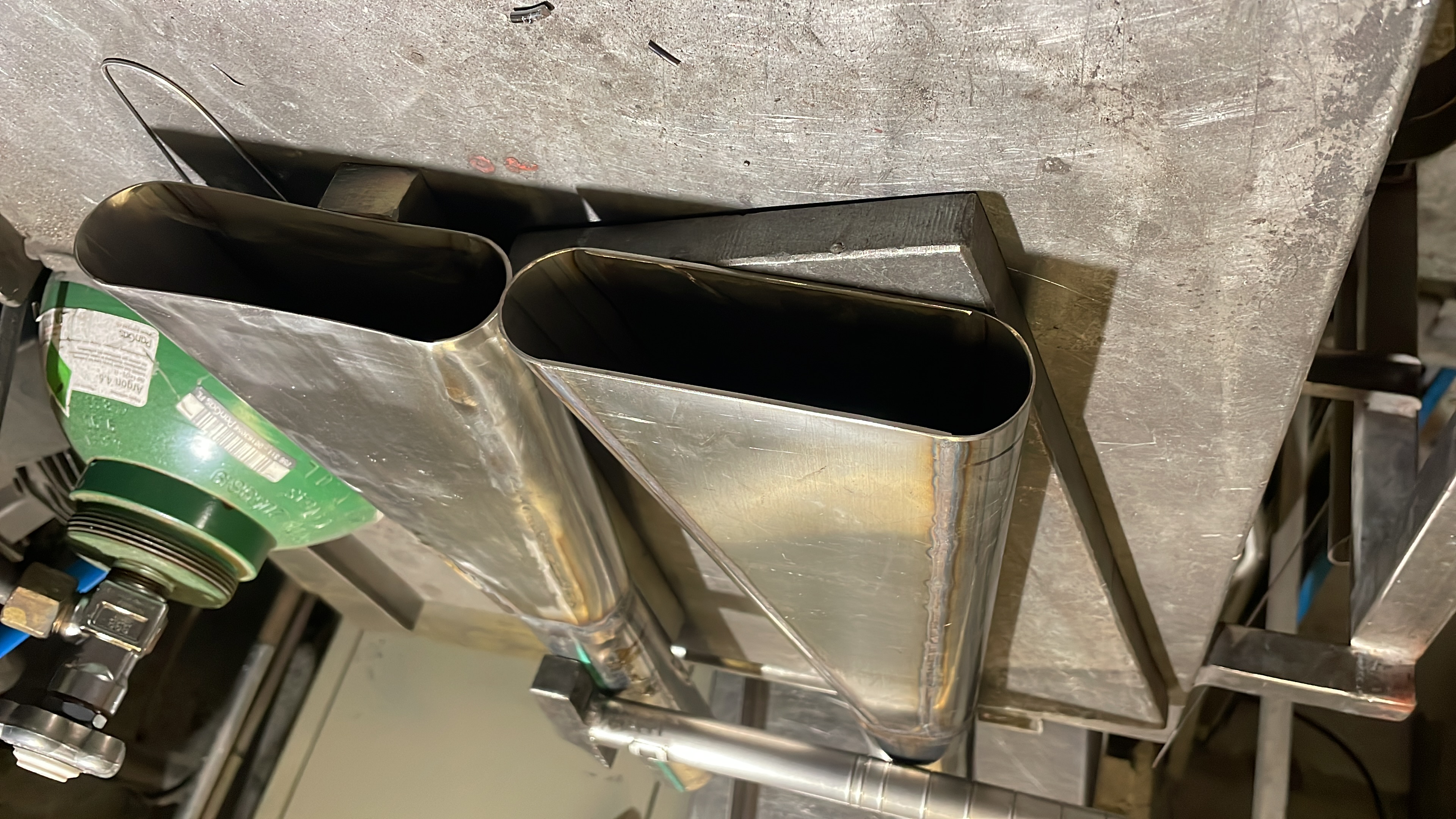

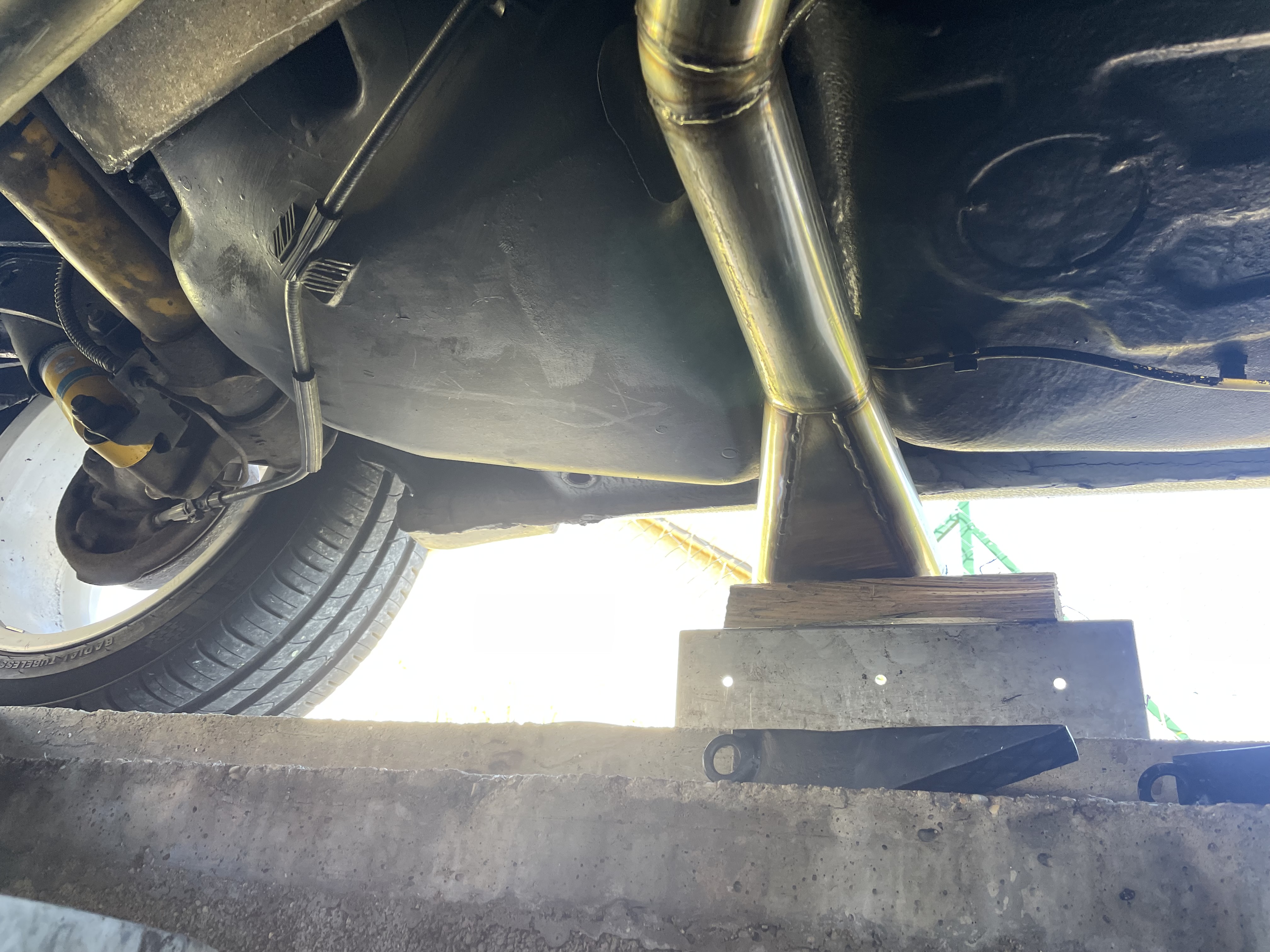

J’ai remonté ma ligne d’échappement après avoir changé la collerette, celle qui était dessus n’avait pas la bonne forme et ça créait des fuites …
On coupe et on ressoude . J’en ai profité pour rallonger de 3 cm avant le silencieux intermédiaire pour faire sortir un peu plus le cône…
C’est là que tout commence.
Ça me convient mieux et plus de fuite

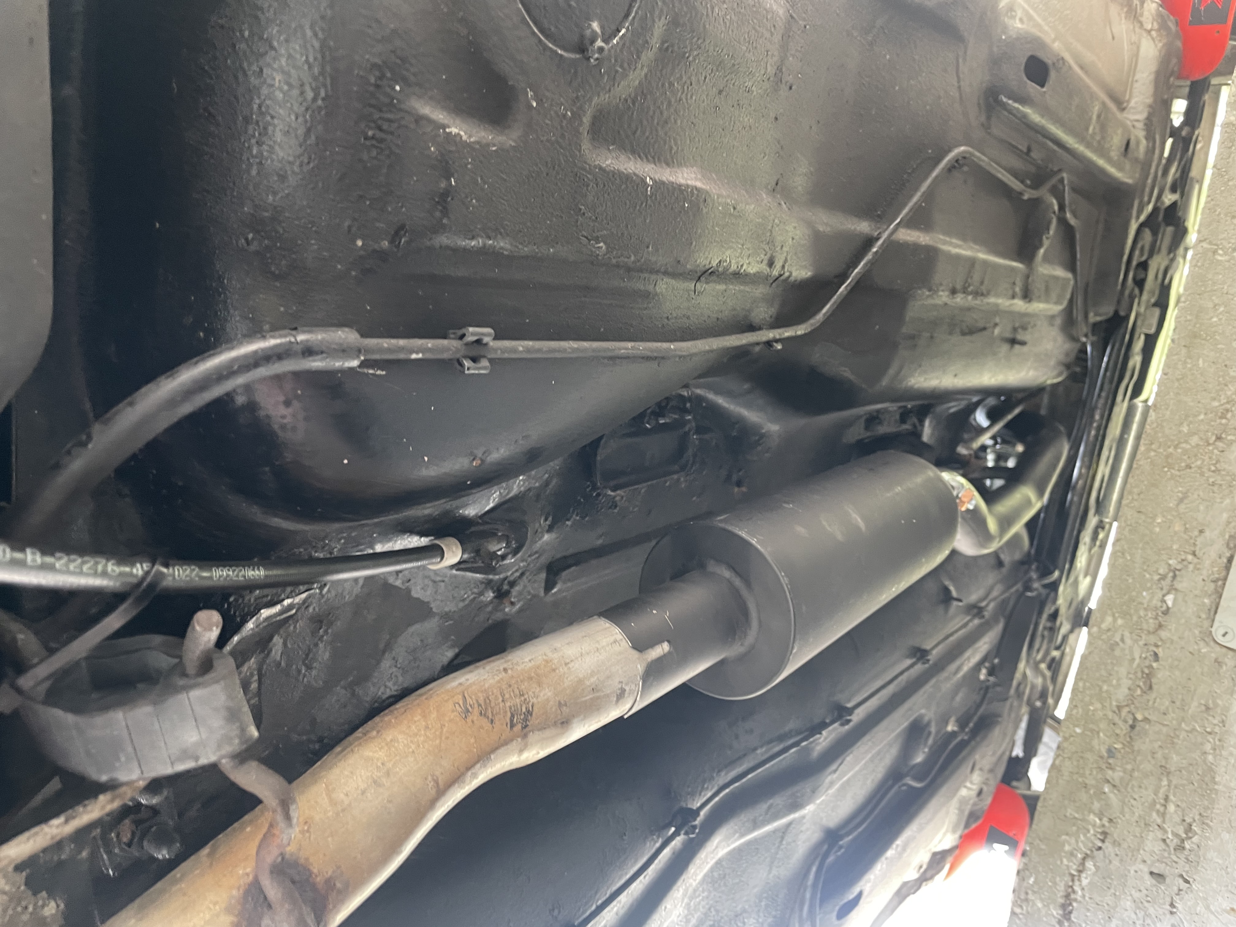

J’ai posé la queue de carpe par dessu pour voir comment ça tombait et voir les modifications à effectuer.
C’est pas trop mal je trouve, maintenant il faut que je déplace la durite qui est un peu trop près de l’échappement, et ensuite lui définir un point d’attache supplémentaire… Sans pour autant percer la caisse , mais ça va le faire !
Messages : 19606
Has thanked : 1623 times
Been thanked : 1165 times
Re: 205 Rallye [mickey1969]
Une plaque antithermique en bonus ?
mickey1969
Messages : 1212
Has thanked : 152 times
Been thanked : 227 times
Message par mickey1969 »
Une bande thermique ça devrait suffire genre couverture anti-feu
