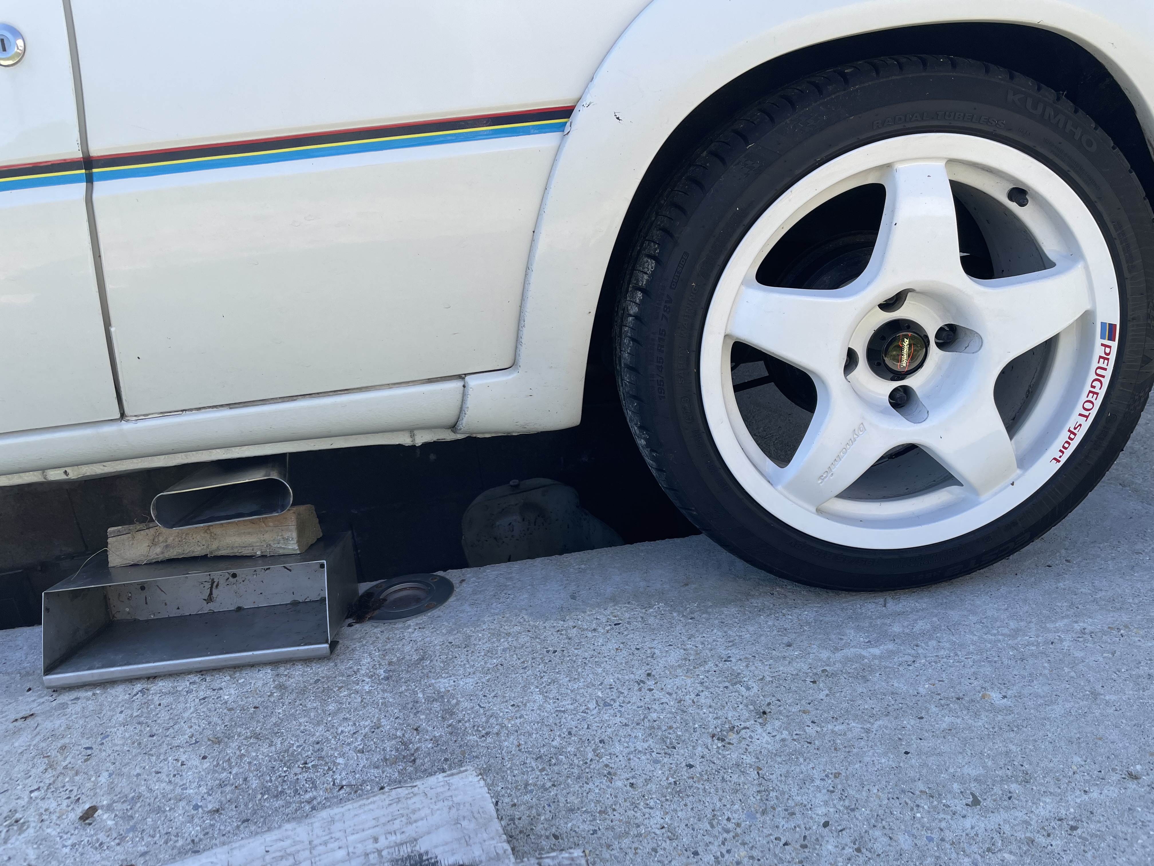

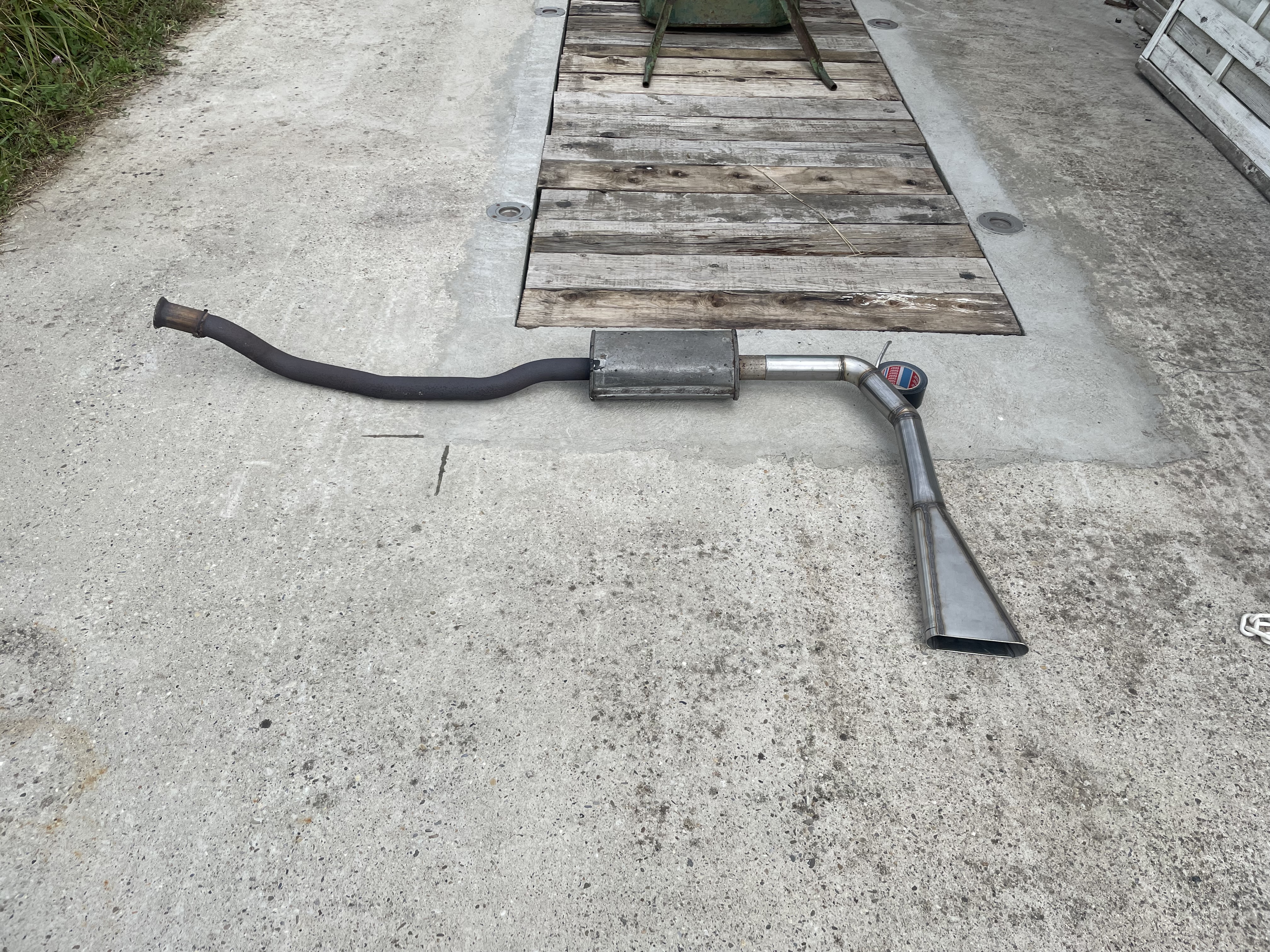

Ça aussi ça faisait un moment que je voulais y essayer. C’est pas dit que ça reste longtemps non plus :D
Messages : 5890
Has thanked : 729 times
Been thanked : 1029 times
Re: 205 Rallye [mickey1969]
Ha ouais. :lol:
C’est présent comme fixation !! :p Ça tique pas de tomber….

Teelck a écrit : 23 sept. 2024, 08:56 Ha ouais. :lol:
C’est prévu pour tenir normalement…

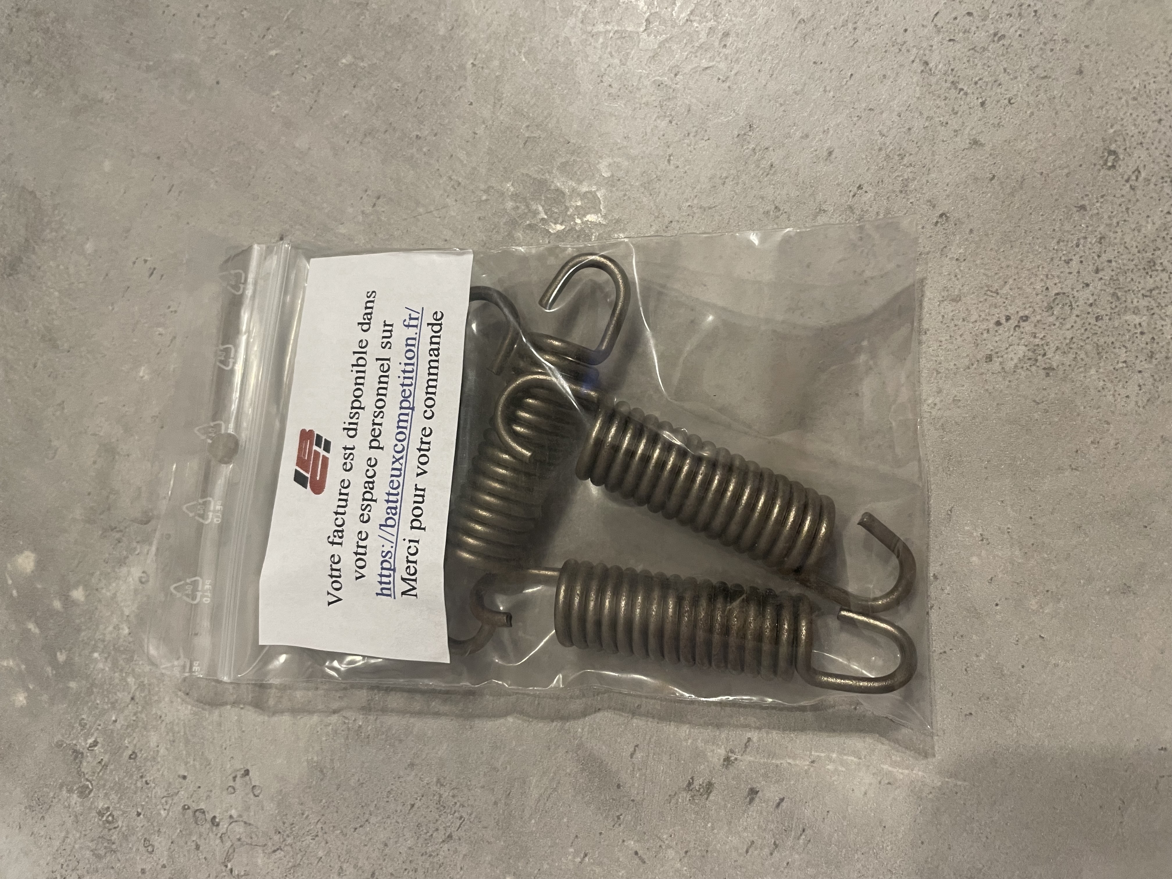

Et j’ai oublié , ça doit être l’âge (!) de remercier Yannou pour le don de ce support .

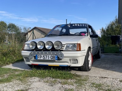

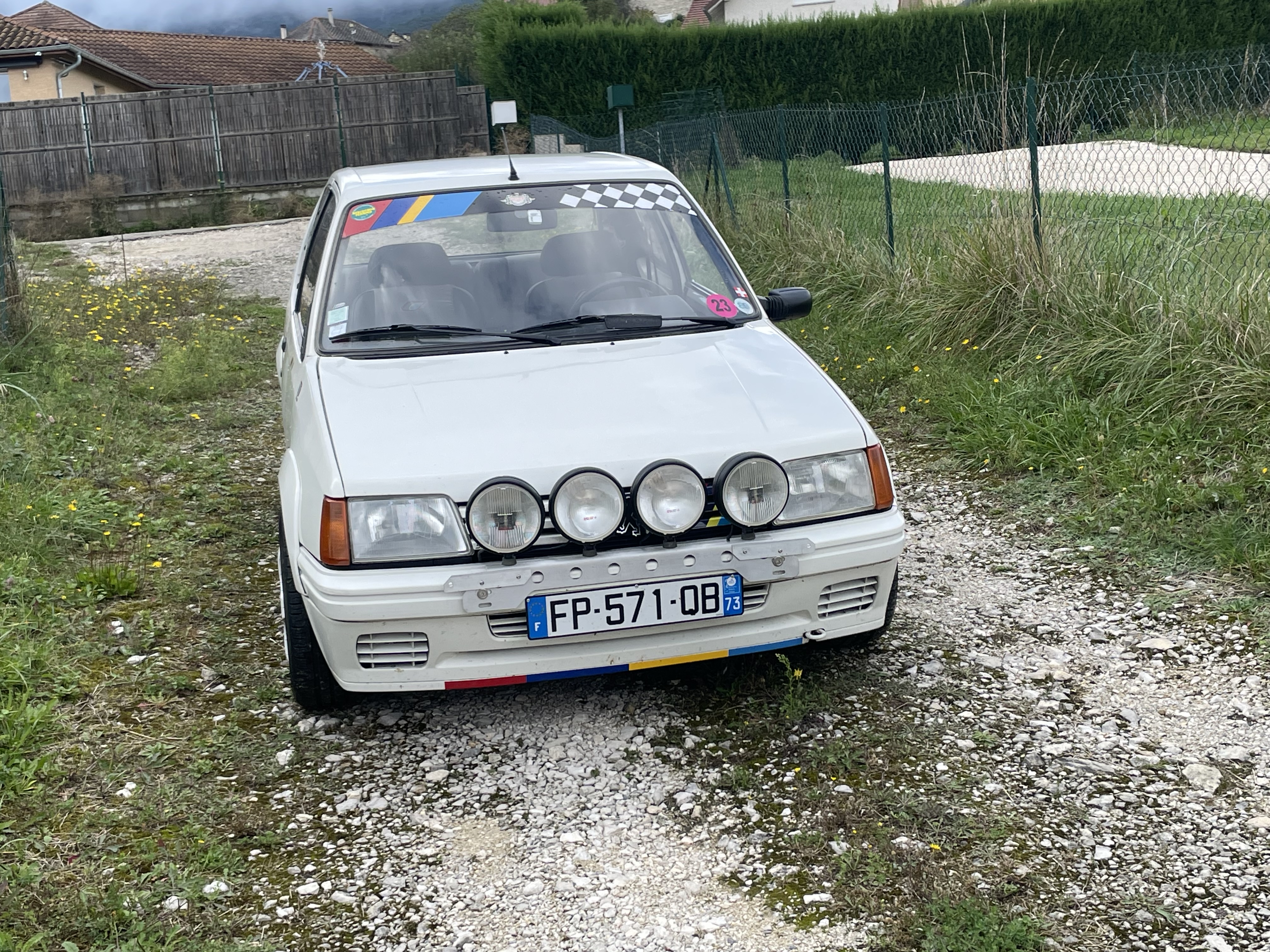

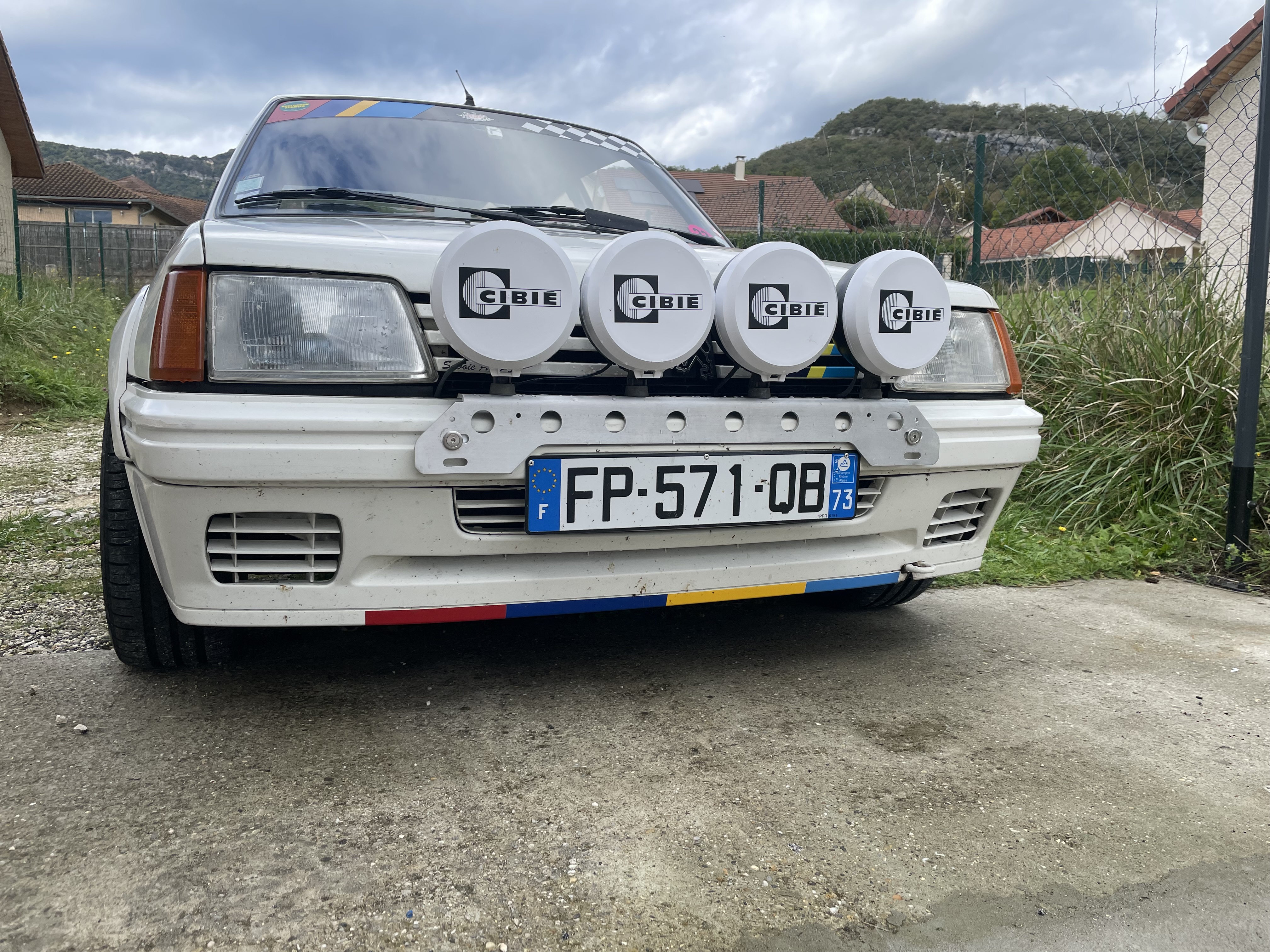

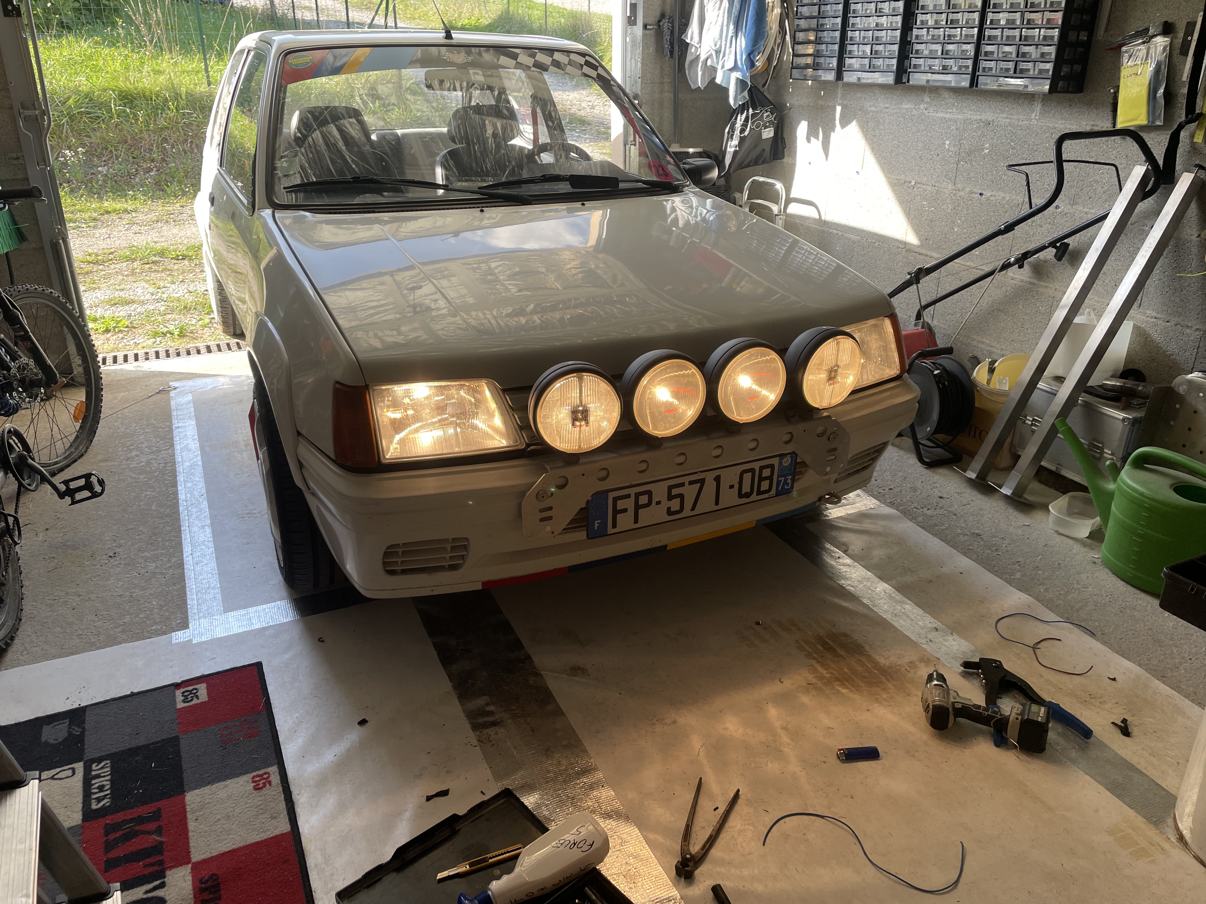

Comme il y avait des parties inutiles j’ai tout démonté, coupé et remonté <oo>
Ça va assez vite en fait maintenant d’autant que les boulons n’ont pas le temps de gripper :D
Reste plus que la barre de led à remettre… Toujours dans l’abus :ph34r:
J’ai la vue qui baisse entre autre et j’aime bien y voir clair la nuit :rolleyes:
Messages : 19579
Has thanked : 1612 times
Been thanked : 1155 times
Tu as coupé les pattes inférieures qui servent à fixer les feux de virages ou AB "_"
mickey1969
Messages : 1203
Has thanked : 148 times
Been thanked : 226 times
Message par mickey1969 »
jean a écrit : 24 sept. 2024, 11:05 Tu as coupé les pattes inférieures qui servent à fixer les feux de virages ou AB "_"
Ça me mettait les feux de virage très bas du fait que j’ai changé les points de fixation

Avec ça je relance la photosynthèse la nuit :D :D :D

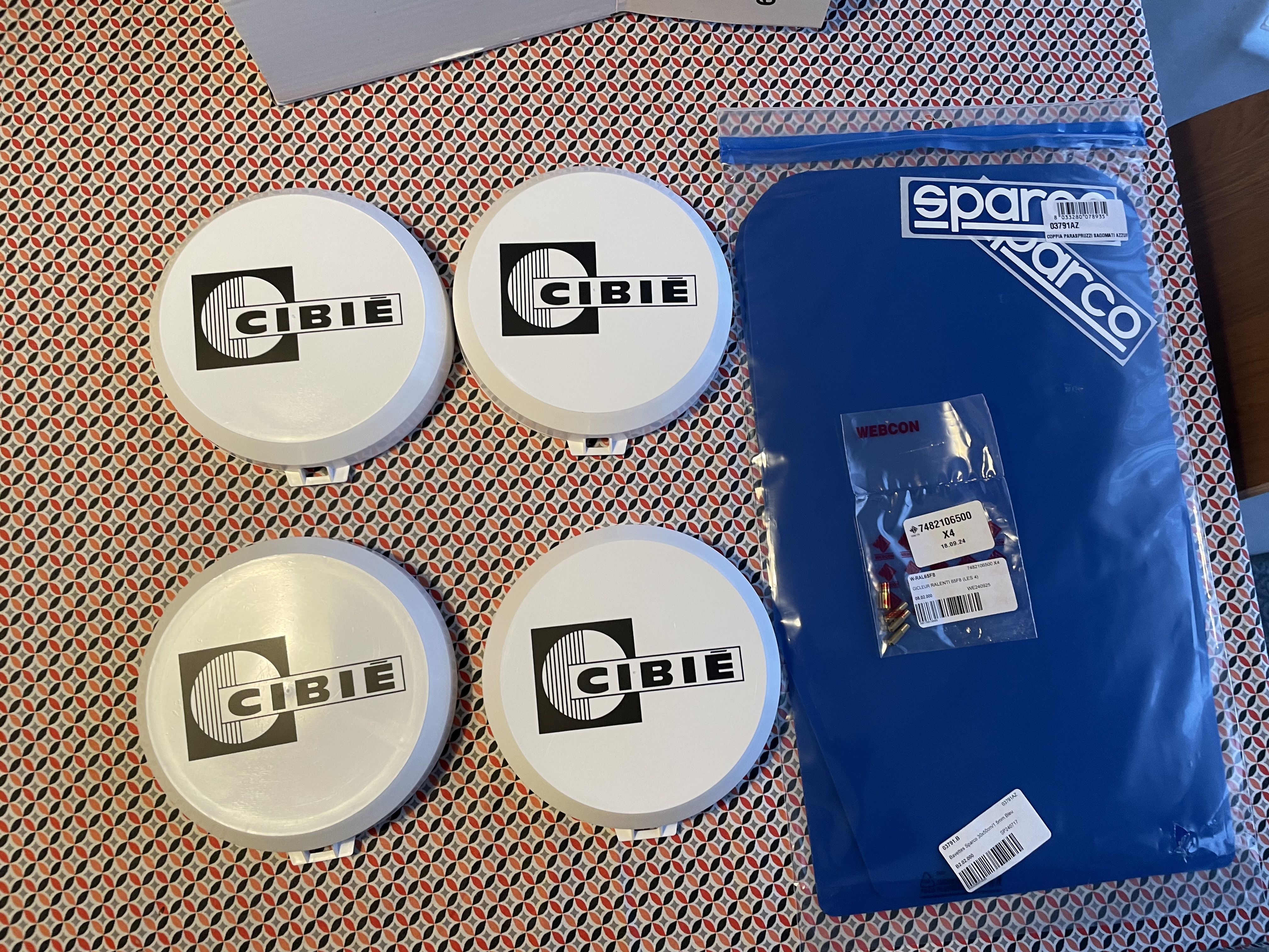

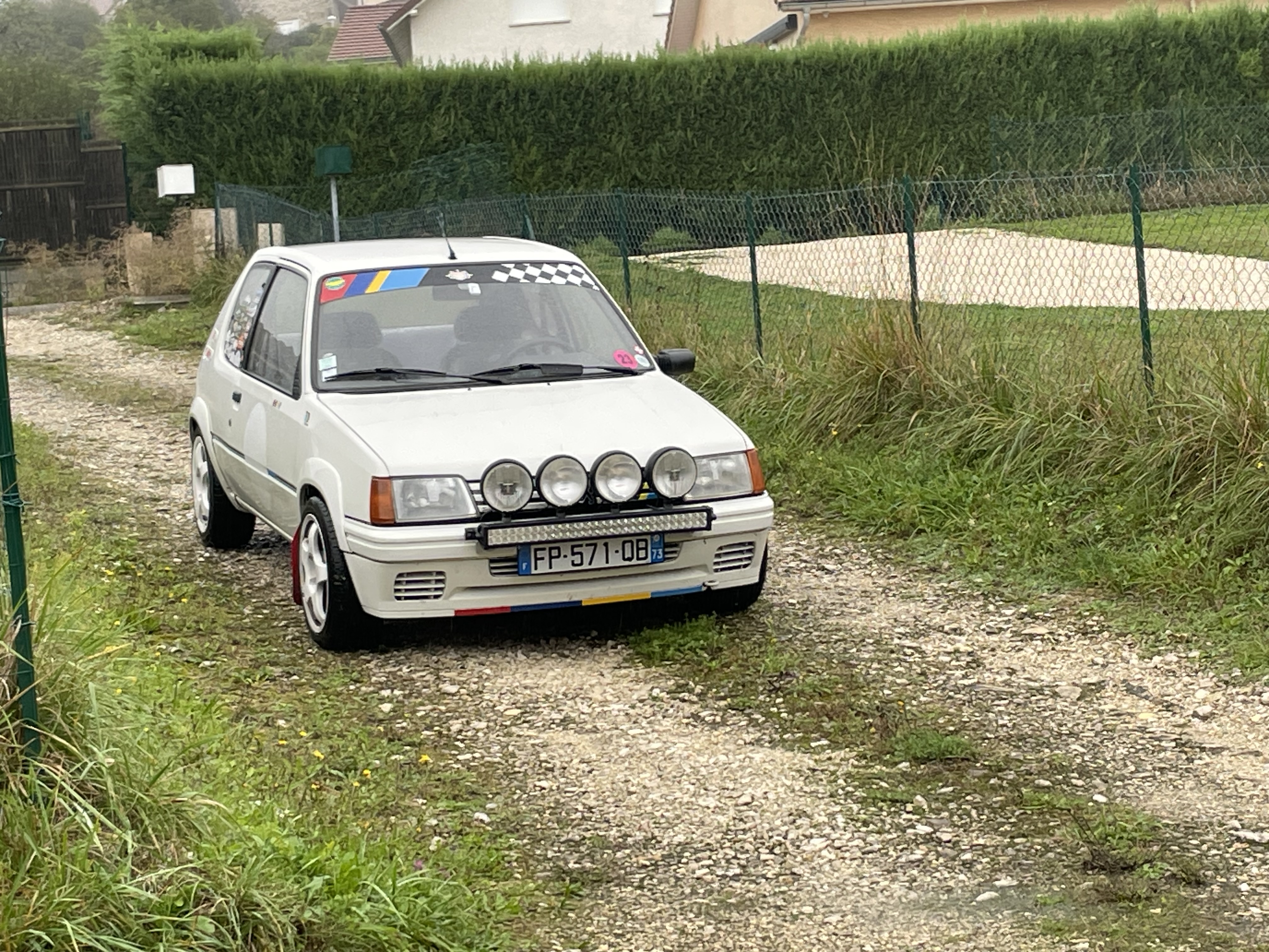

Les bavettes bleues ça changera des rouges, les gicleurs 65F8 pour essayer et les caches phares
Messages : 13607
Has thanked : 534 times
Been thanked : 1167 times
65f8 c'est trop riche (j'ai testé :unsure: ), en 55f8 par contre, ça fonctionne bien :ok:
mickey1969
Messages : 1203
55F8 , j’en prendrais à époque auto alors , j’ai du refermer les vis de richesse en effet
Messages : 19579
Même chemin pour moi.
65F8, trop d'imbrulés.
55F8, top.
50F8 trop petit.
mickey1969
Messages : 1203
Du coup j’ai recommandé des 55F8
