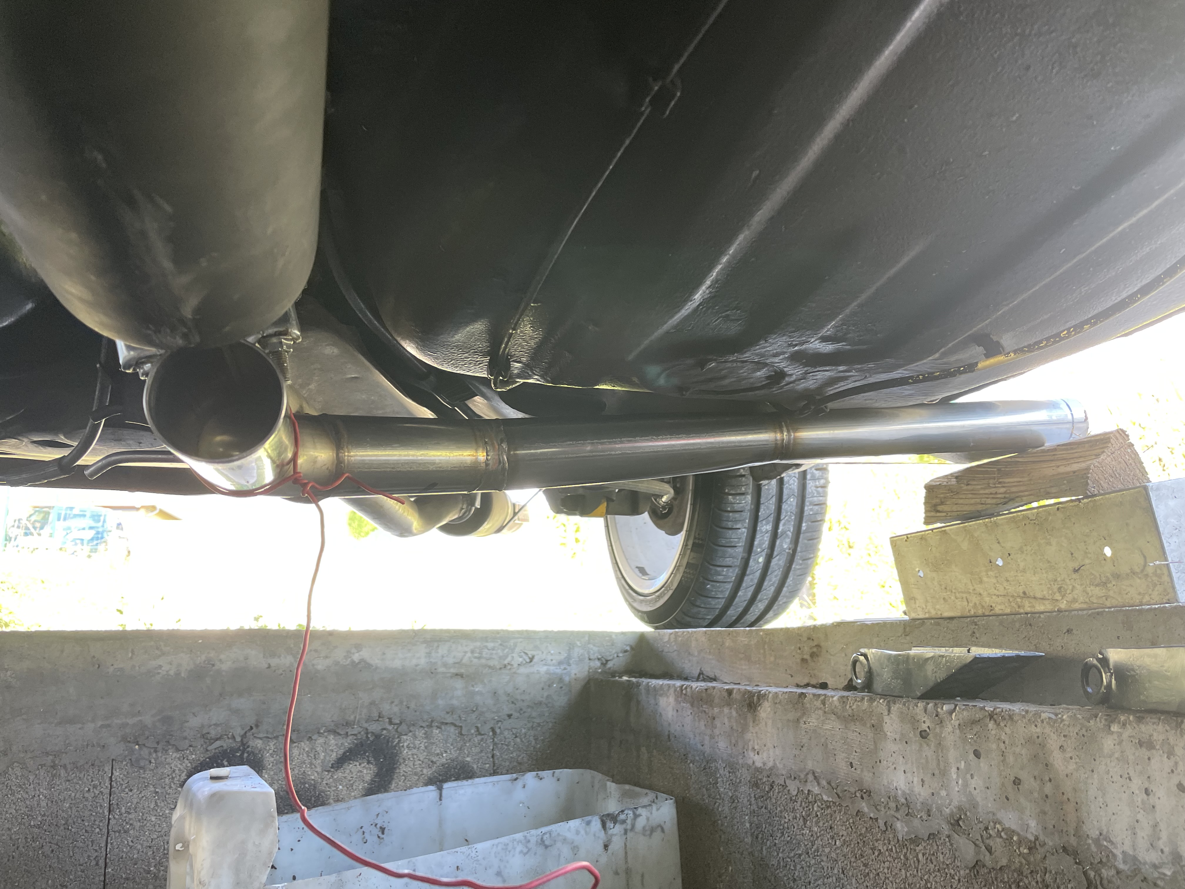

Re: 205 Rallye [mickey1969]
Ça aussi ça faisait un moment que je voulais y essayer. C’est pas dit que ça reste longtemps non plus
