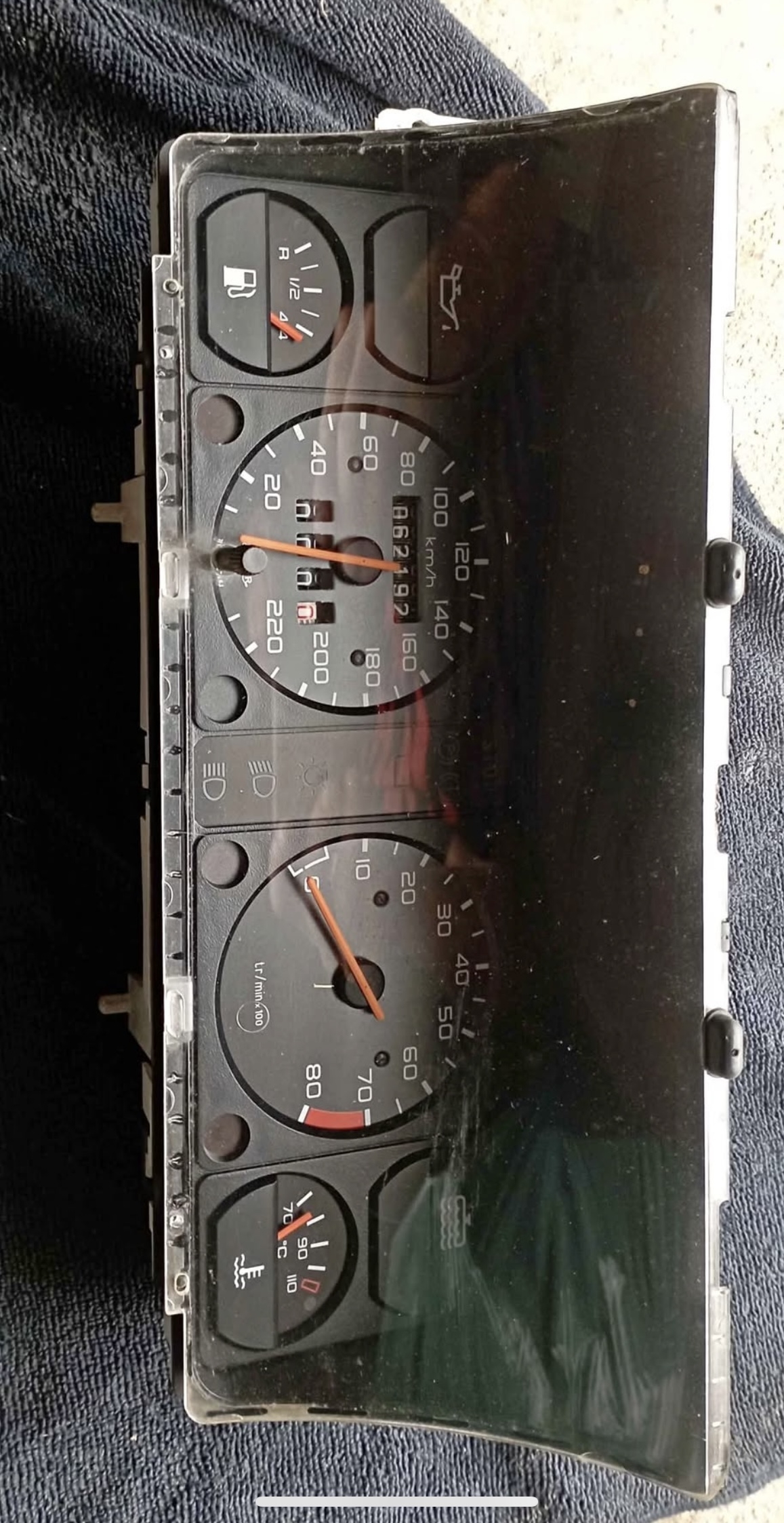

Trouvaille du jour, sur Marketplace, une recherche par hasard, à petit prix!

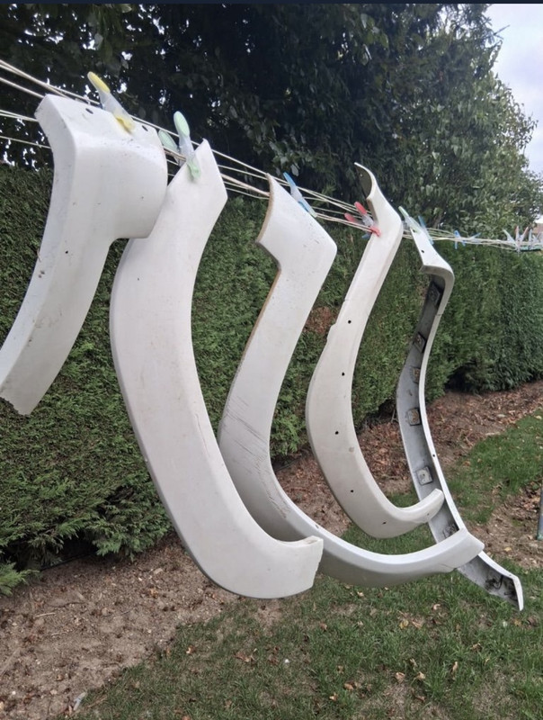

Décidément septembre, c’est le mois des bonnes affaires ….
Après le compteur, une boîte de vitesses de 205 rallye avec un 13x59, je viens de choper 4 extensions d’origines, bon à refaire, mais rien de compliqué pour un
prix de 100€ :)
Image. Elles sèchent :mrgreen:
