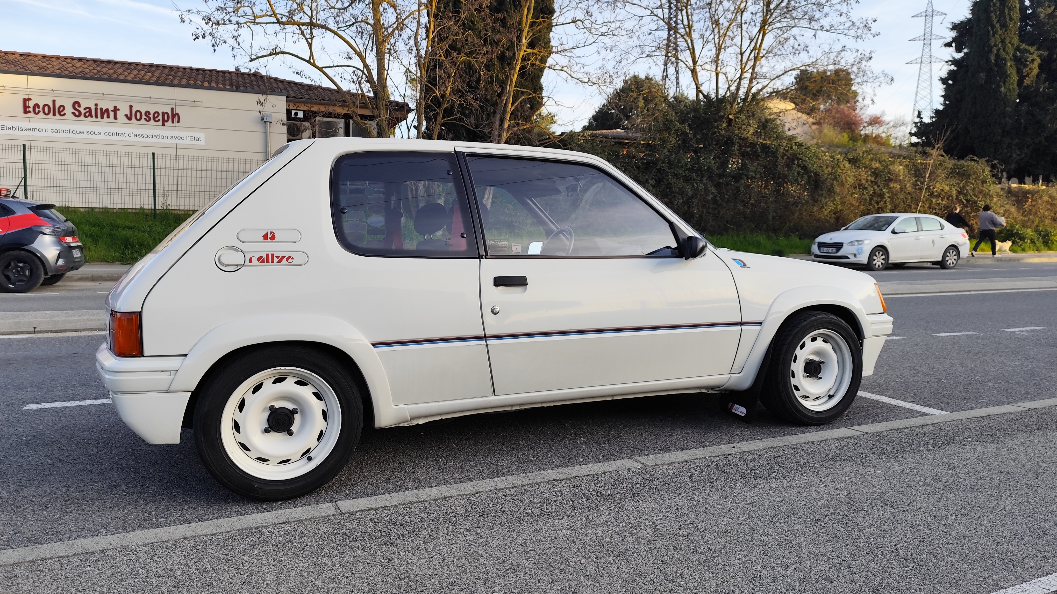

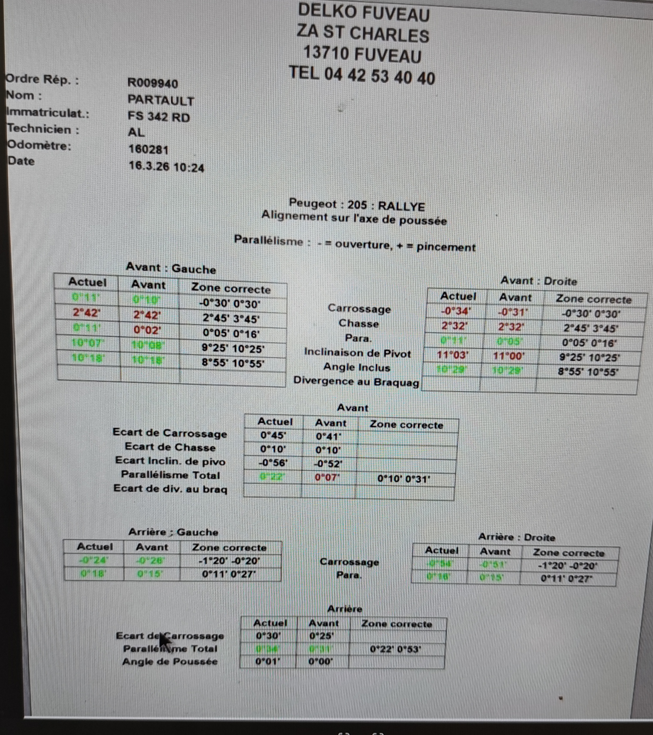

Parallélisme OK
Rdv pour le CT demain midi

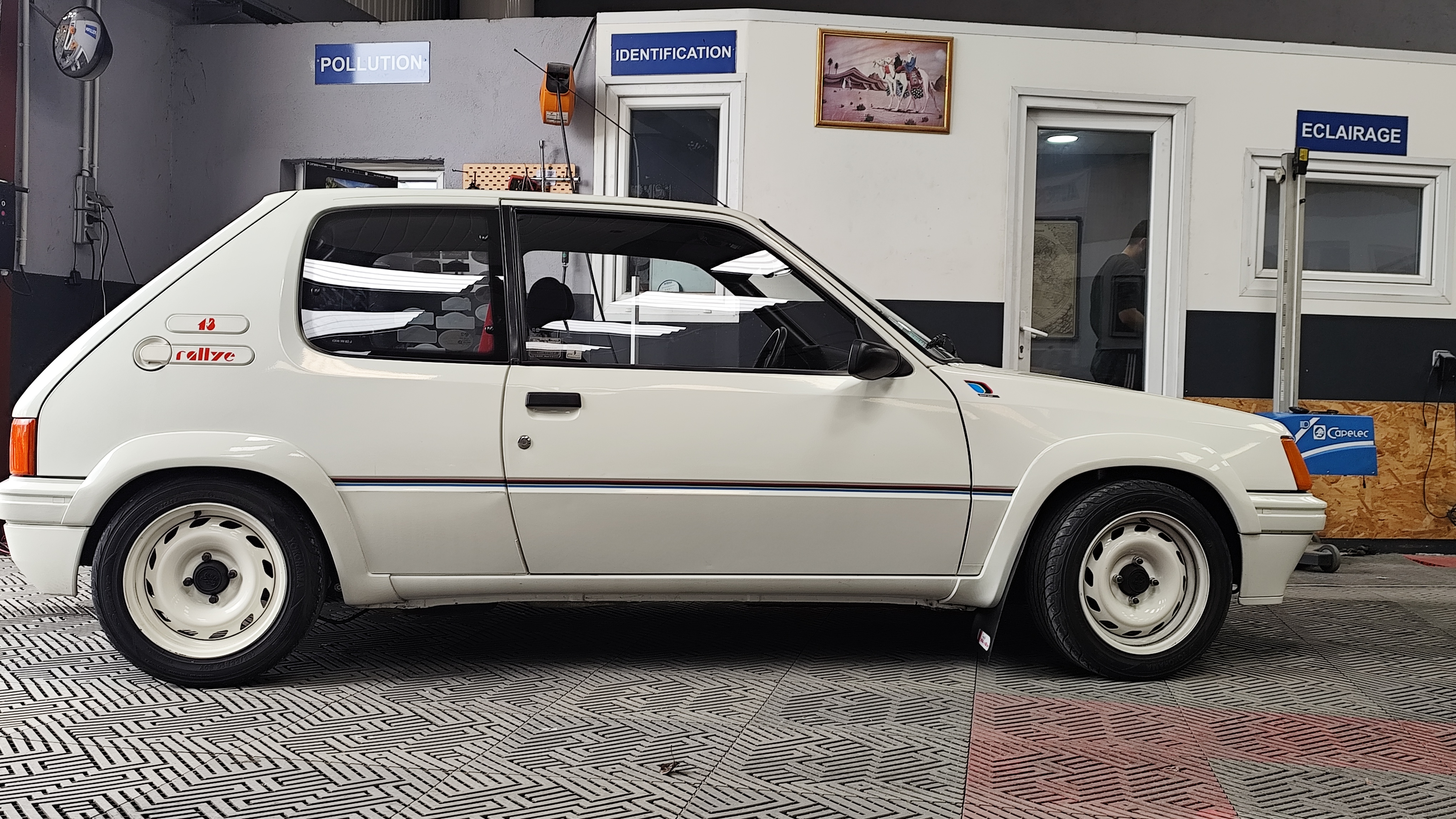

Contrôle technique OK (oui au CT derrière Renault)
L'inscription pour la concentre part demain :rolleyes:
Alors,
Pollution complètement au taquet mais par contrariant pour le contrôleur.
A deux doigts d'un CT vierge :
Silent block Anti couple moteur déchiré : à remplacer, sans contre visite. :( Comme quoi un CT c'est utile.

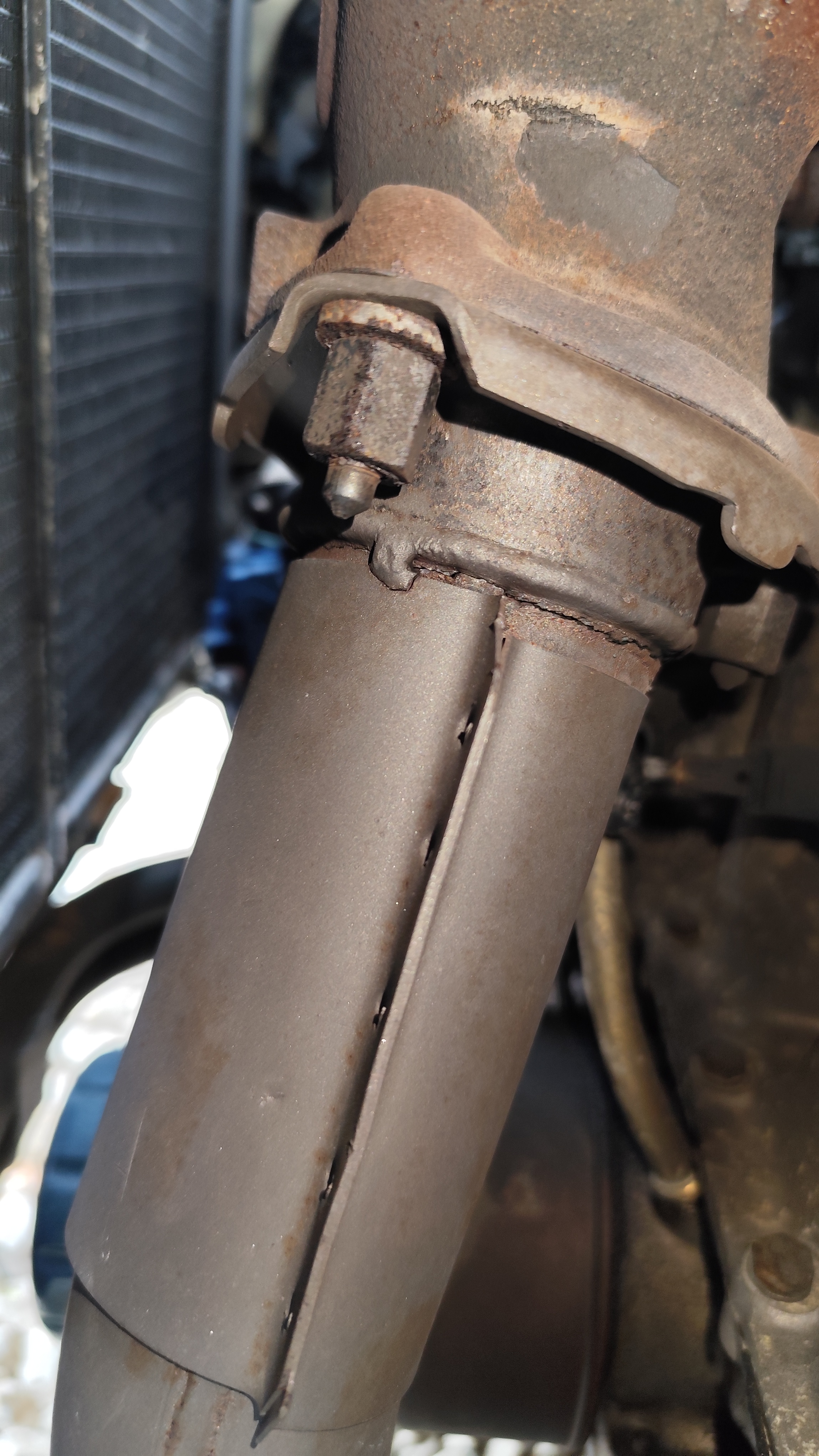

Fuite d'échappement au niveau du moteur . Bilan : col de cygne fendu juste sous la soudure :crying:

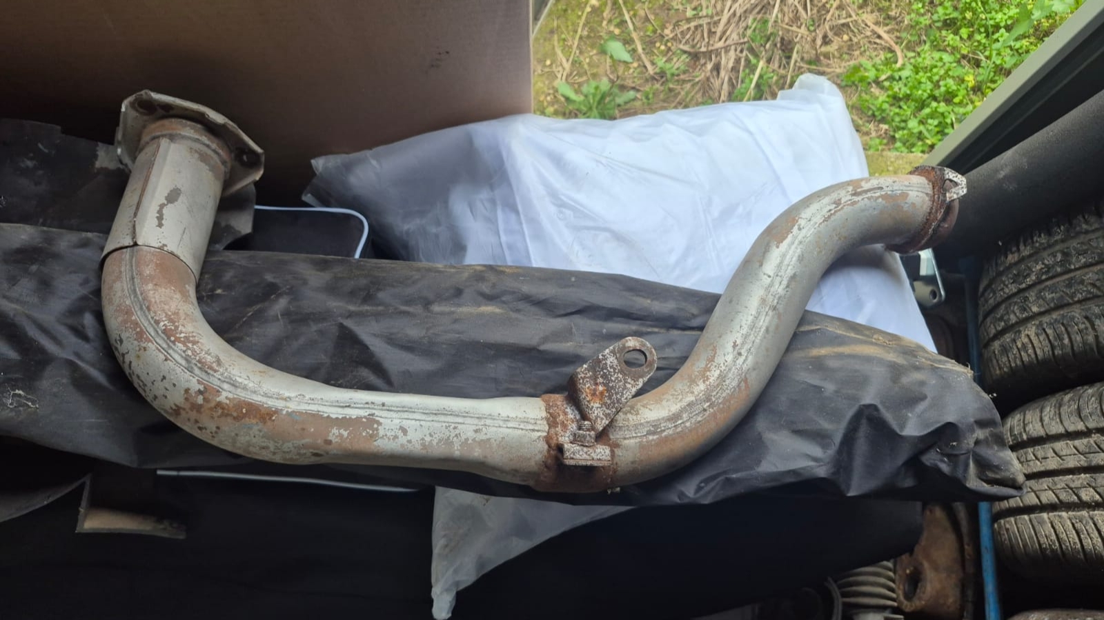

Merci Jean Luc pour l'assistance rapide : prêt d'un col de cygne de remplacement en attendant de ressouder le mien.
Et j'ai retrouvé au garage un anti couple acheté d'avance, neuf et déjà monté dans son support .Va falloir l'installer.
Mise en peinture HT du col de cygne

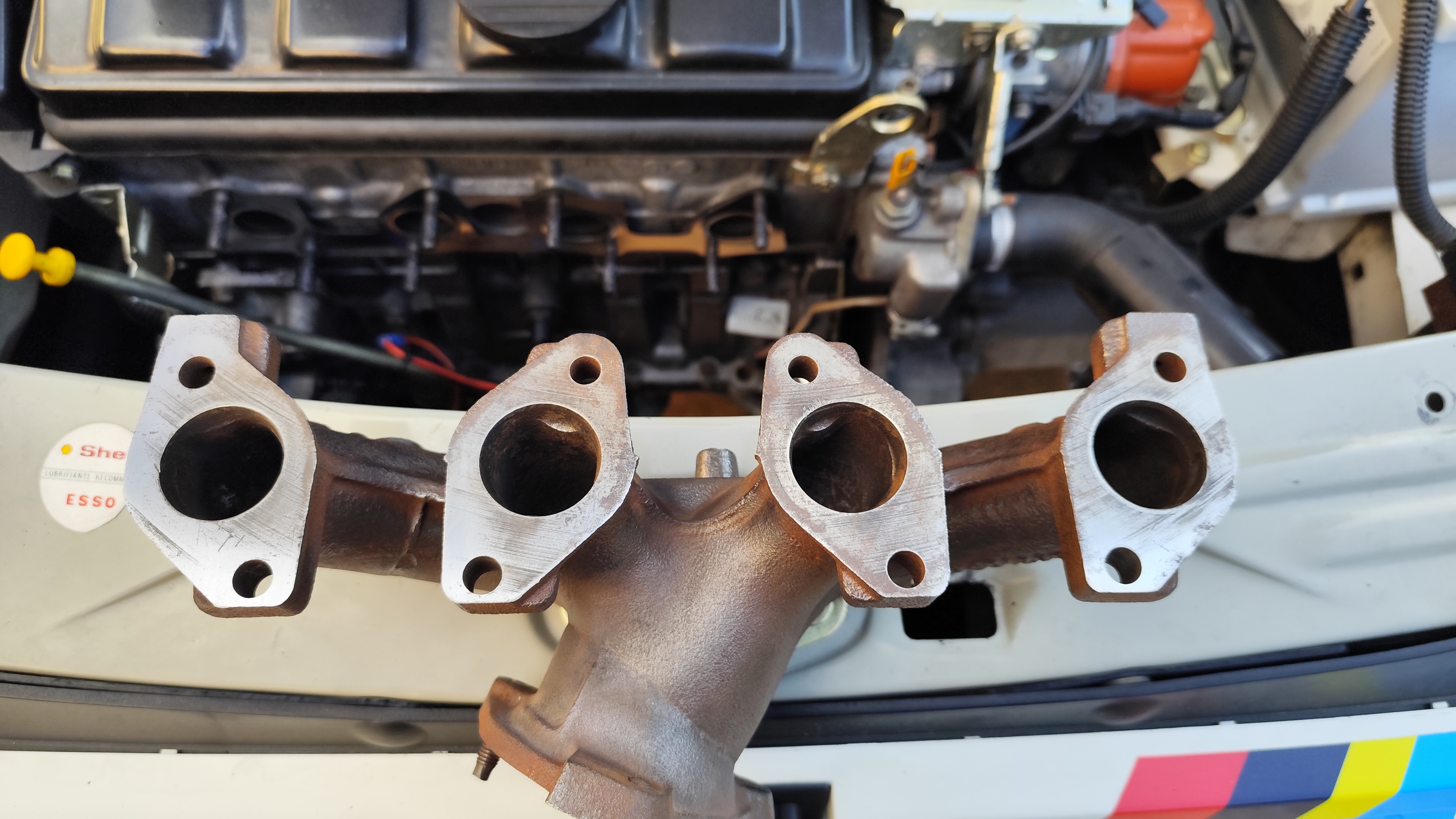

Pour déposer le tube avant, deux boulons sur 3 se désserrent facilement sur le collecteur et le dernier résiste... et paf ! Le goujon pété.
Bien sûr qu'avec du WD 40 1h avant ça l'aurait fait... :blush:
Donc je dépose le collecteur et je n'irai pas en ralloche au salon d'Avignon. J'y retrouve François ce vendredi avec la Volvo.
Je prépare le remontage : Achat d'une pochette de goujons, rondelles et boulons laiton chez Youngtimer Classic, et commande de joints culasse collecteur neufs.
Préparation du collecteur d'avance à la brosse et ponçage du plan de joint.

La repose collecteur

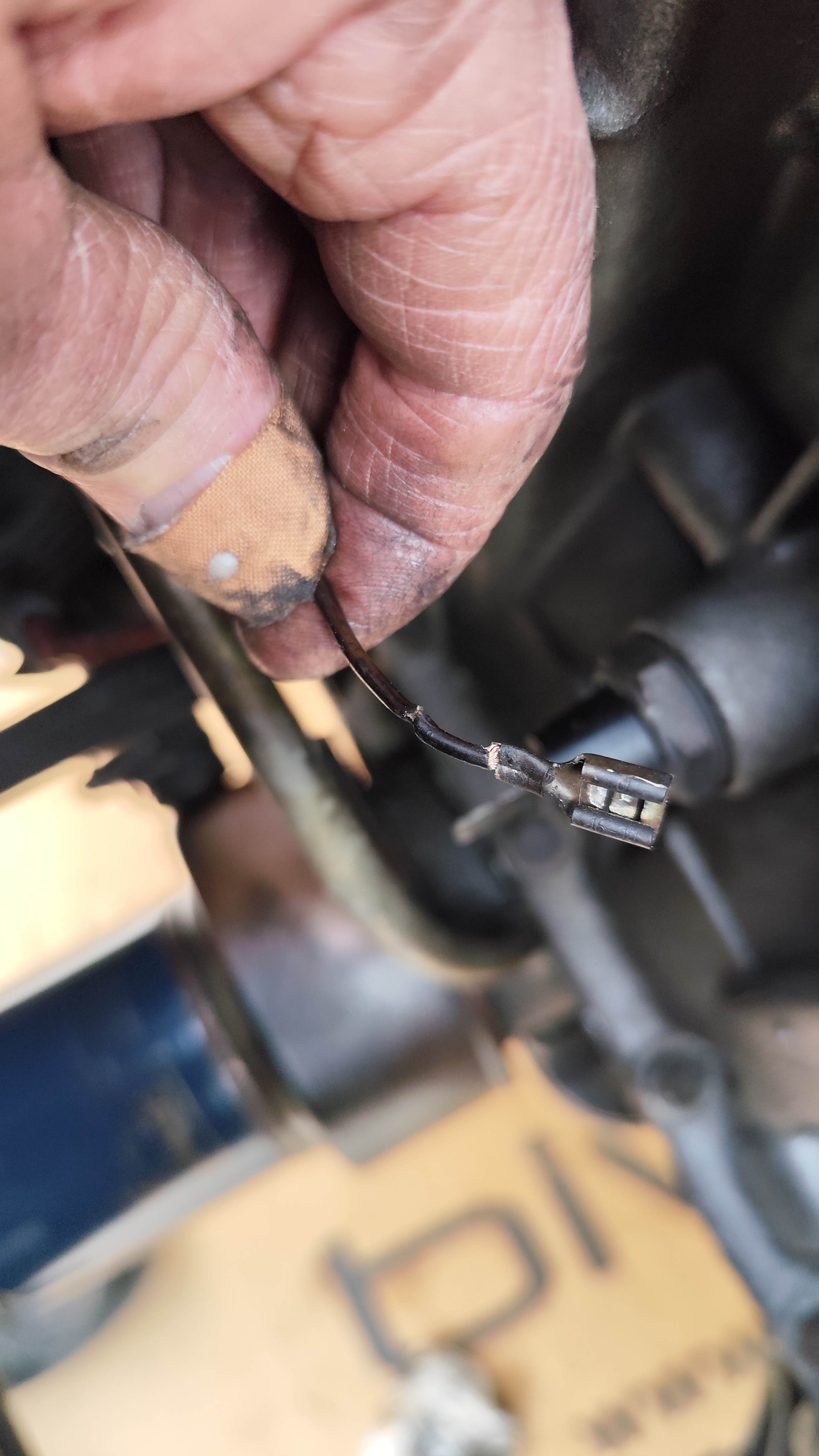

Et j'en ai profité pour réparer les fils d'alternateur et pression d'huile qui avaient fondu/cuit à cause de la température du tube de descente
J'ai aussi retrouvé une tôle pare-chaleur a remettre pour éviter que ça se reproduise
