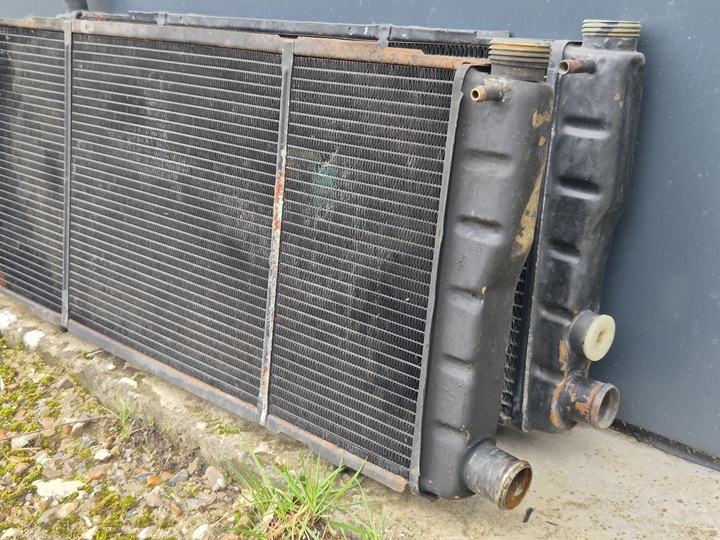

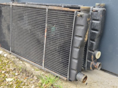

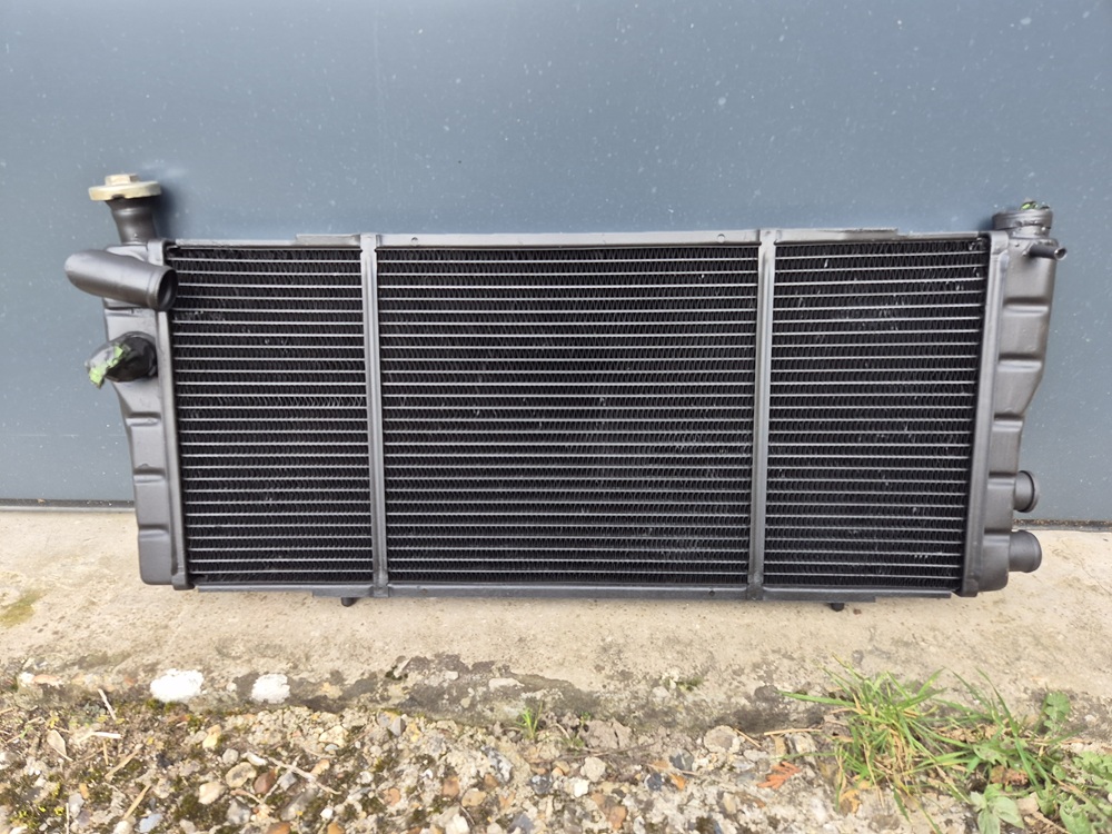

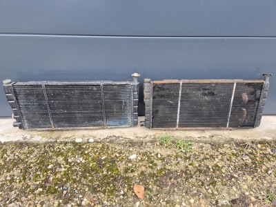

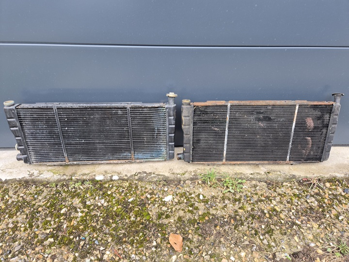

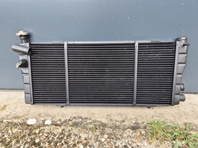

Opération radiateur faite.
Le radiateur, sortie de ma voiture, nécessitait un faisceau neuf, alors que celui que j'avais trouvé sur LBC il y a une dizaine d'année n'avait besoin que de quelques points de soudure - j'ai donc fait au plus rapide et économique (mais je conserve l'original pour le moment en l'état).
Vous noterez les quelques différences notamment la bouchon de purge qui n'e se trouve pas au même endroit.

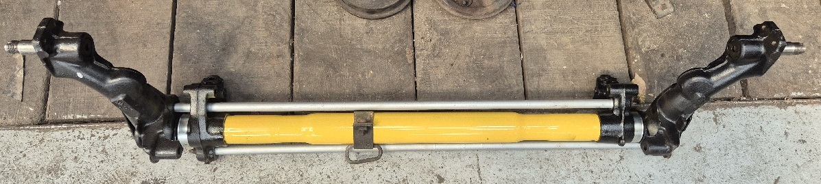

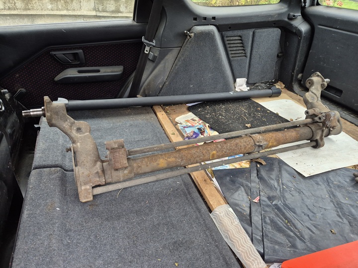

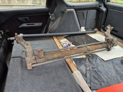

Opération suivante, le train AR, pour de nouveau roulements
Et maintenant le voici en bien meilleur état
Ca avance

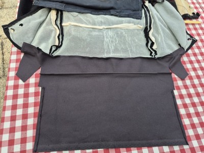

Je reçois le colis, tiens je le trouve bien léger.
J'ouvre et oh surprise, tout nickel. Le tissus même pas râpé, ni usé par le temps : trop trop bien.
Je regarde les tutos 'réfection de siège' sur Yt, et vois bien qu'il y a ces agrafes/crochets en cuivre d'une part à retirer sur l'ancien siège mais surtout à remettre par la suite.
Afin d'assurer le coup je fais l'acquisition d’une boite d'agrafes cuivre neuves et pince spéciale pour les poser.
Bon, je re – regarde avec attention et sans davantage de réflexion (ni de contact auprès du vendeur) je lance la procédure d’achat pour ne pas qu’une autre personne intéressée le fasse avant moi. Le vendeur valide la disponibilité et met le colis au départ le lendemain.

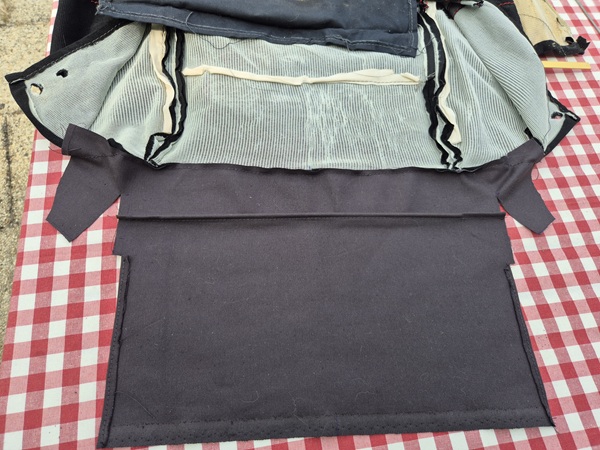

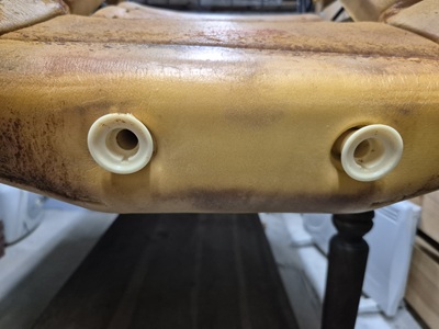

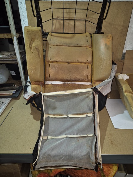

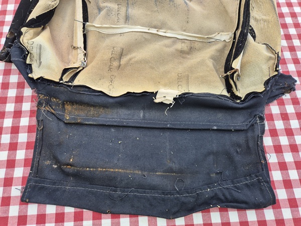

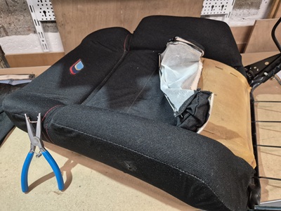

Alors maintenant c’est démontage
Le désagrafage facile quand on sait que l’on a des agrafes neuves, un coup de tenaille pour les couper et hop.
Il faut prendre son temps pour bien noté les points d’accroche en vue du remontage.

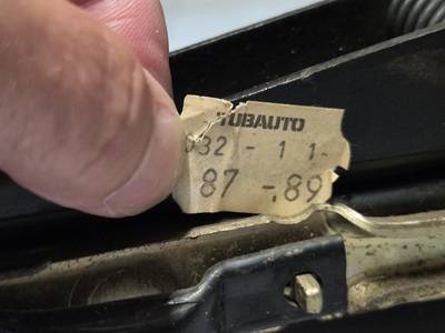

Comme j’ai démonté les deux sièges (le ‘89’ et le '2018’), j’ai pu constater des différences :
* l’armature j’ai découvert l’étiquette TUBAUTO 87-89 et aussi les guides appui tête ‘89’ en deux parties plastique beige, ‘2018' en une partie plastique noir.

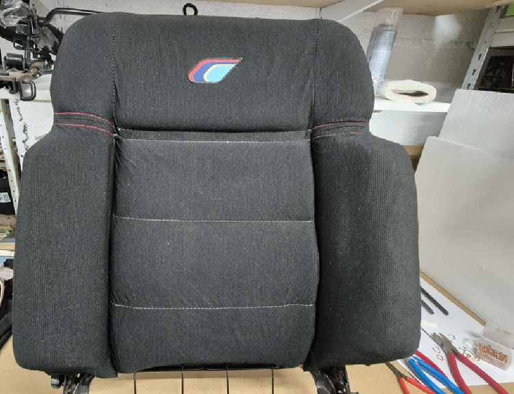

Et puis viens le temps du remontage
Et le résultat final une fois installé dans la voiture

Re: Déjà 10.000 jours ensemble (et c'est pas fini)
Prochaine étape le siège passager
