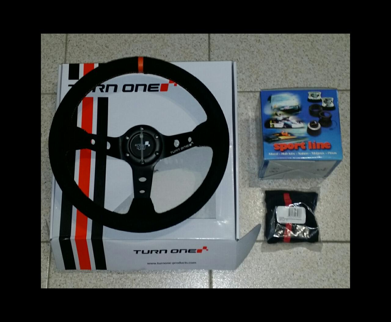

Encore une petite commande arrivé ! :ok:
Volant tulipe 90
Moyeux de volant
House de Volant.
To be continued...

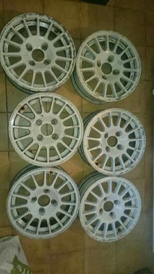

Salut,
Voici 6 jantes speedline sl 404 en plus ! :mrgreen:
10 au total plus que 2 et il y'aura le compte ! :ok:
Merci à philou 26 et Jean luc 13

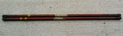

Salut du nouveau pour la gr A !
J'ai reçu les barres de torsion PTS en 22 mm !
Merci à wile740769
Je vais pouvoir attaquer le train arrière
Il reste encore beaucoup de boulot dessus et le temps se racourcis !

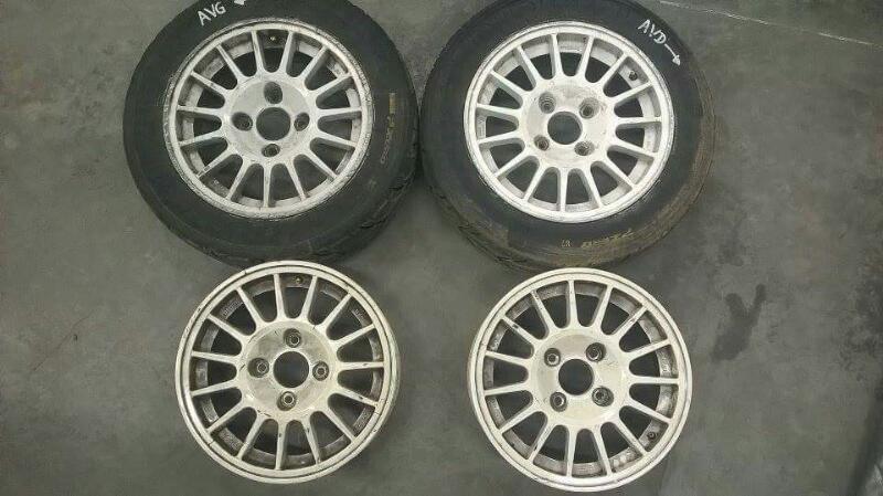

2 nouvelles jantes et enfin le compte !<br />12 jantes pour la saison<br />Les 2 autres jantes sont pour seb (bob_063) pour sa magnifique réplique ! :ok:

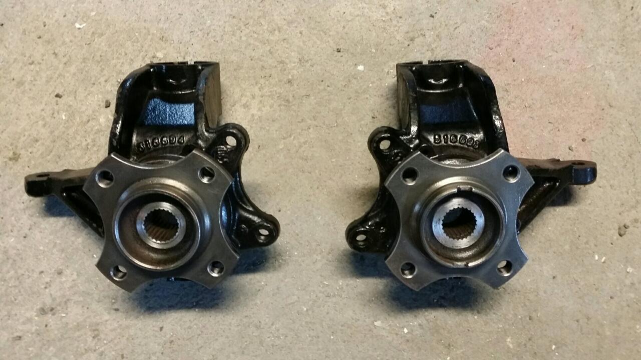

Les pivots groupe A  avec roulements neuf et moyeux allégé (sur la fiche d'homologation groupe A)

Tiens, les pivots, j'en ai et me faut encore faire faire les douilles pour le montage des amortos.
Mais j'ai hate pour tester le train avant avec ce carossage de ouf !

J'ai une question sur tes superbes pivots, pourquoi un des moyeux central a une sorte d'encoche, et pas l'autre? je possede des pivots qui ont la même particularité. Superbes pièces, ce sont des origines retaillés ou des vrais GrA d'epoque restauré?
gserafino
Messages : 580
Enregistré le : 18 nov. 2014, 00:36
Localisation : Nîmes (Gard)
Been thanked : 7 times
Re: 205 rallye groupe A
Message par gserafino »
Foksaronfle a écrit :J'ai une question sur tes superbes pivots, pourquoi un des moyeux central a une sorte d'encoche, et pas l'autre? je possede des pivots qui ont la même particularité. Superbes pièces, ce sont des origines retaillés ou des vrais GrA d'epoque restauré?
Salut ,
Figure toi que tout les moyeux que j'ai eut sont comme ça et je ne sait pas pourquoi <_<
D'ailleurs pas mal de collègues sur leur gr A c'est exactement pareil...
Pour les pivots ainsi que les moyeux ce sont des origines usiné.
Pivot usiné à 54 mm pour avoir un carrossage à 2.2 degrés et les moyeux usinage allégé !

Les moyeux à encoches en général étaient montées sur des autos dont la fixation des cardans était sécurisée avec une goupille ( certains cardans de XU notamment ) , donc ça facilitait l'accès pour les chasses-goupilles !
Avec le temps , les cardans avec écrou à mater ou à sécuriser se sont démocratisés de manière très aléatoire ...
