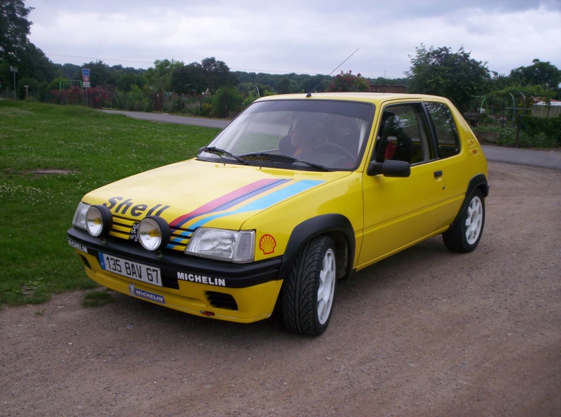

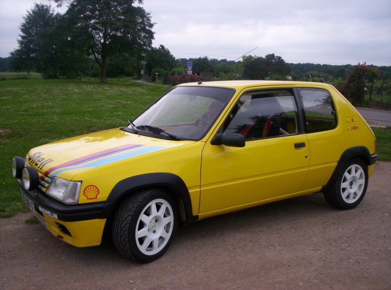

Pour les oscars, je n'me suis pas embêté, je les ai fixé directement sur le par-choc. Yen a qui veulent pas le percé, moi je l’ai fais, mais proprement, en plus mon par-choc est déjà repeint donc moi ça ne me pose pas de souci à ce niveau la…
C’est super sympa pour ton aide pour la remise en état de la carrosserie, car bientôt j’attaque les jupes qui ont également subies. Ce que j’ai fait, j’ai tout d’abord mis de la résine avec fibre de verre et après j’ai rebouché des petits trous avec le mastic (c’est comme ça qu’on fait ??)

tres belle 205 :ok: :ok:
les jantes ce sont des speeline? tu pourrais me comuniquer la taille de tes jantes ça serai cool
merci

Merci, oui les jantes sont des speedline en 15", un peu cracra, faut que je trouve un bon produit pour les nettoyer la poliche a un peu du mal à enlever certaines crasses…
Pour les fissure dans le par-choc, j’avais fait presque bien, j’ai bien disqué au dremel les fissures tout le long, par contre g pas creusé autour, donc presque bien, lol :D .
Un truc que g également remarqué, la résine se ponce moins bien que le mastic, lol :D
