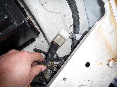

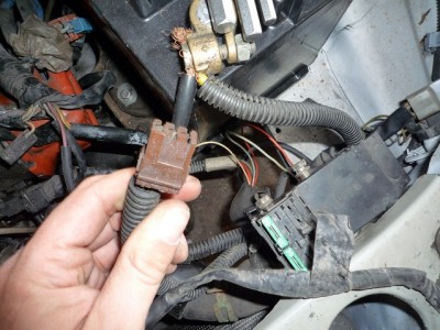

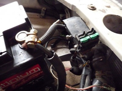

maintenant, va falloir que je me penche sur ce court jus au niveau de cette prise... V'là les photos...

Re: Probleme electrique général... PB trouvé! Mais pas résolu...
Mais de rien
pour ton court jus je t'ai donner la solution
c'est tout simple la prise que tu a débrancher, c'est la fiche du ventilo il y a une masse dessus.
Tu as combien de ventilo sur la voiture?

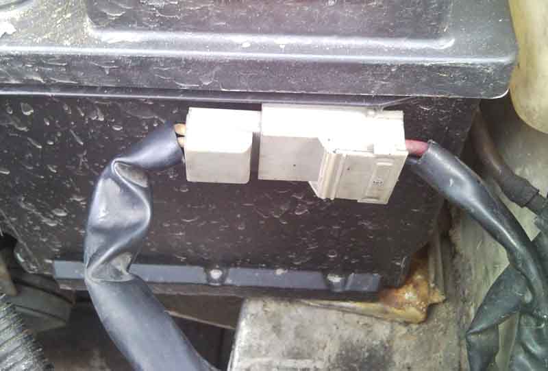

Je t'ai mis une photo de comment raccorder cette fiche( la photo avec la batterie)
la masse est sur la fiche a coter du + donc quand tu la branche sur le boîtier + tu y mais la masse aussi donc court circuit

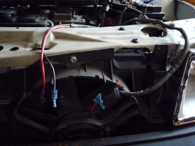

J'ai démonté la calandre, et j'ai retrouvé deux fils, raccordé à rien, qui se baladait dans le compartiment moteur...

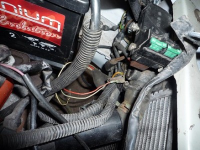

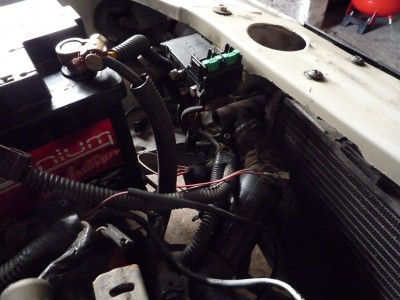

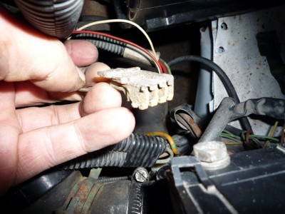

Et pis, tant que j'y suis, les autres prises qui se baladent...
SalutChti Rallye a écrit :Salut samuel,
Qui t'a fait sa?
si tu peux changer ton ventilo fait le il manque la fiche avec les cosses

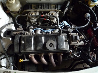

sinon les fils ce raccordent sur la fiche de la 2 eme photo
Modifié en dernier par Samuel le 01 mai 2010, 18:35, modifié 1 fois.
La 1ère photo c'est normal, c'est pour brancher le ventilo en direct.Chti Rallye a écrit :Et pis, tant que j'y suis, les autres prises qui se baladent...
Pour les 2 autres c'est pas normal du tout peux tu me dire les numéros des fils car je vois pas bien sur les photos.
même de celle que je dis que c'est normal
