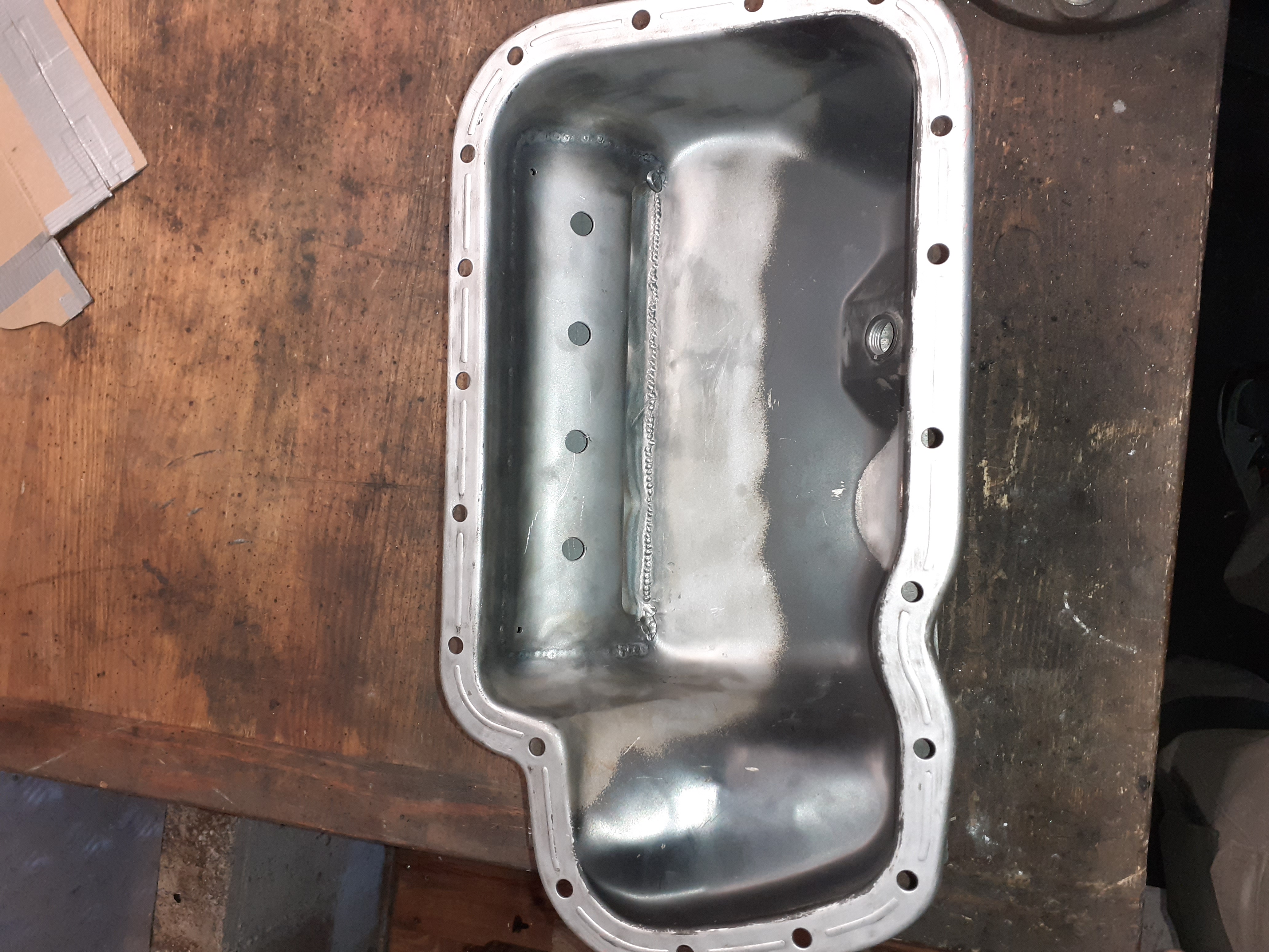

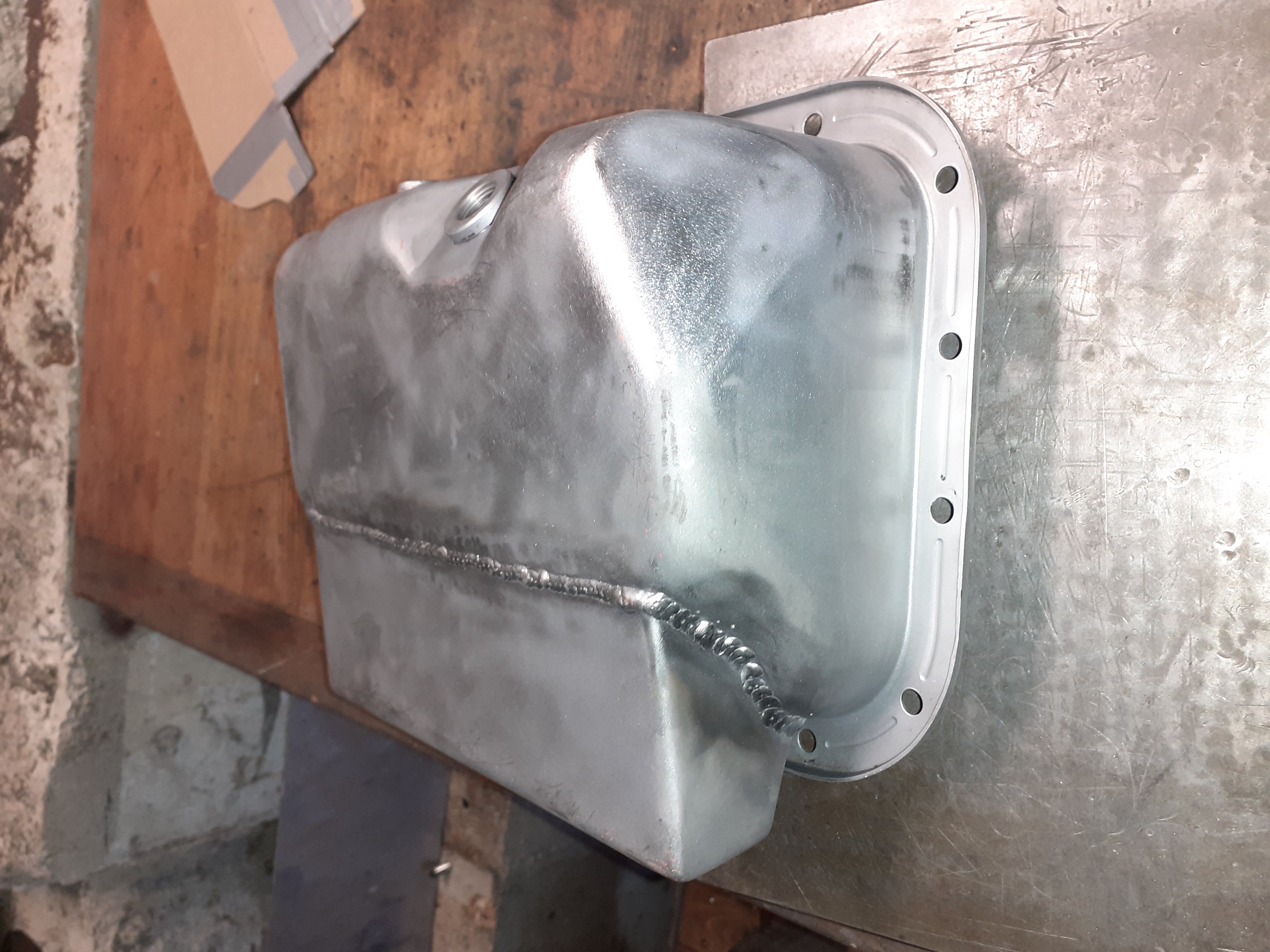

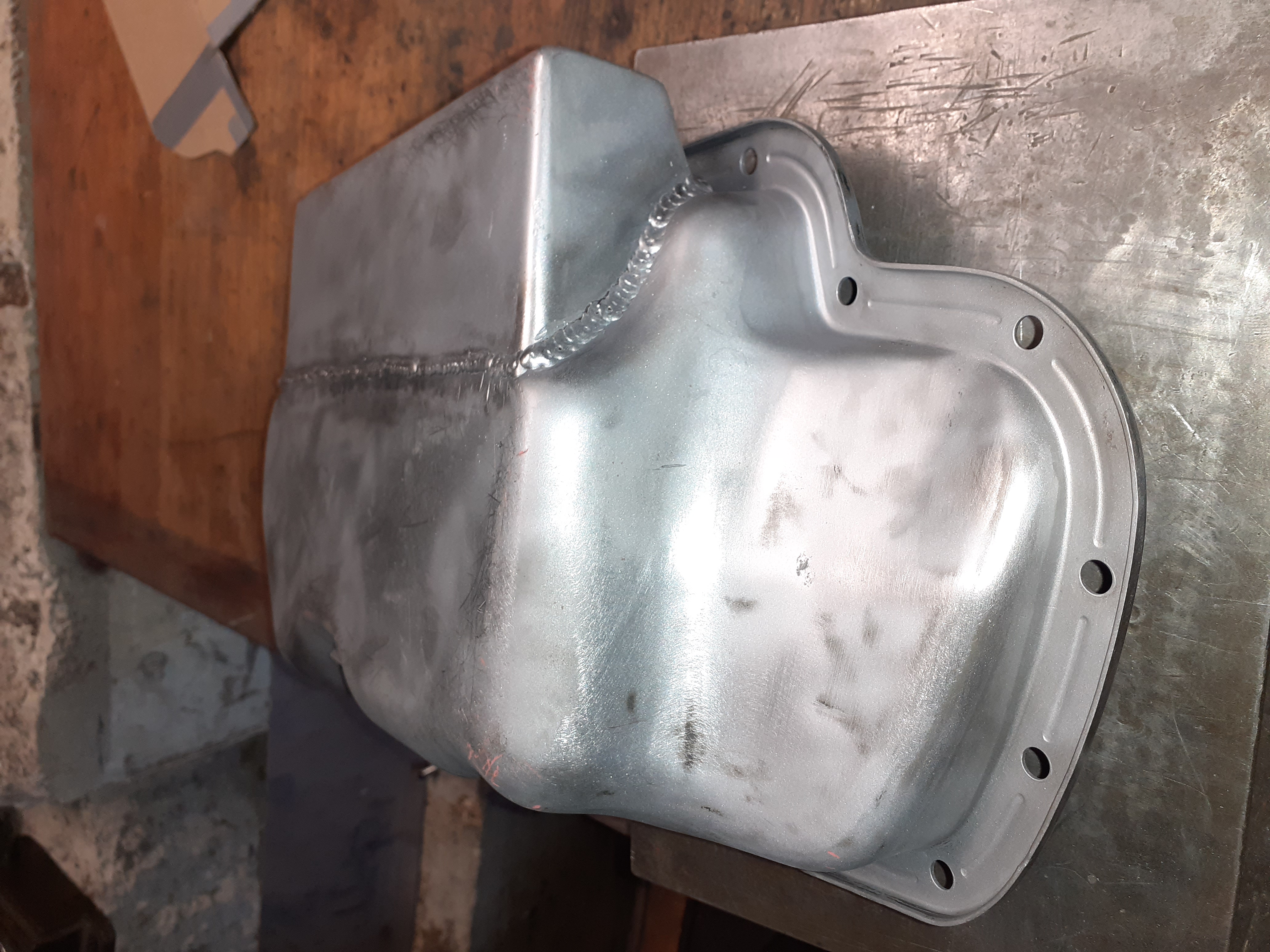

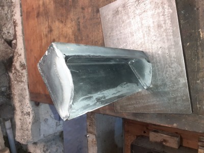

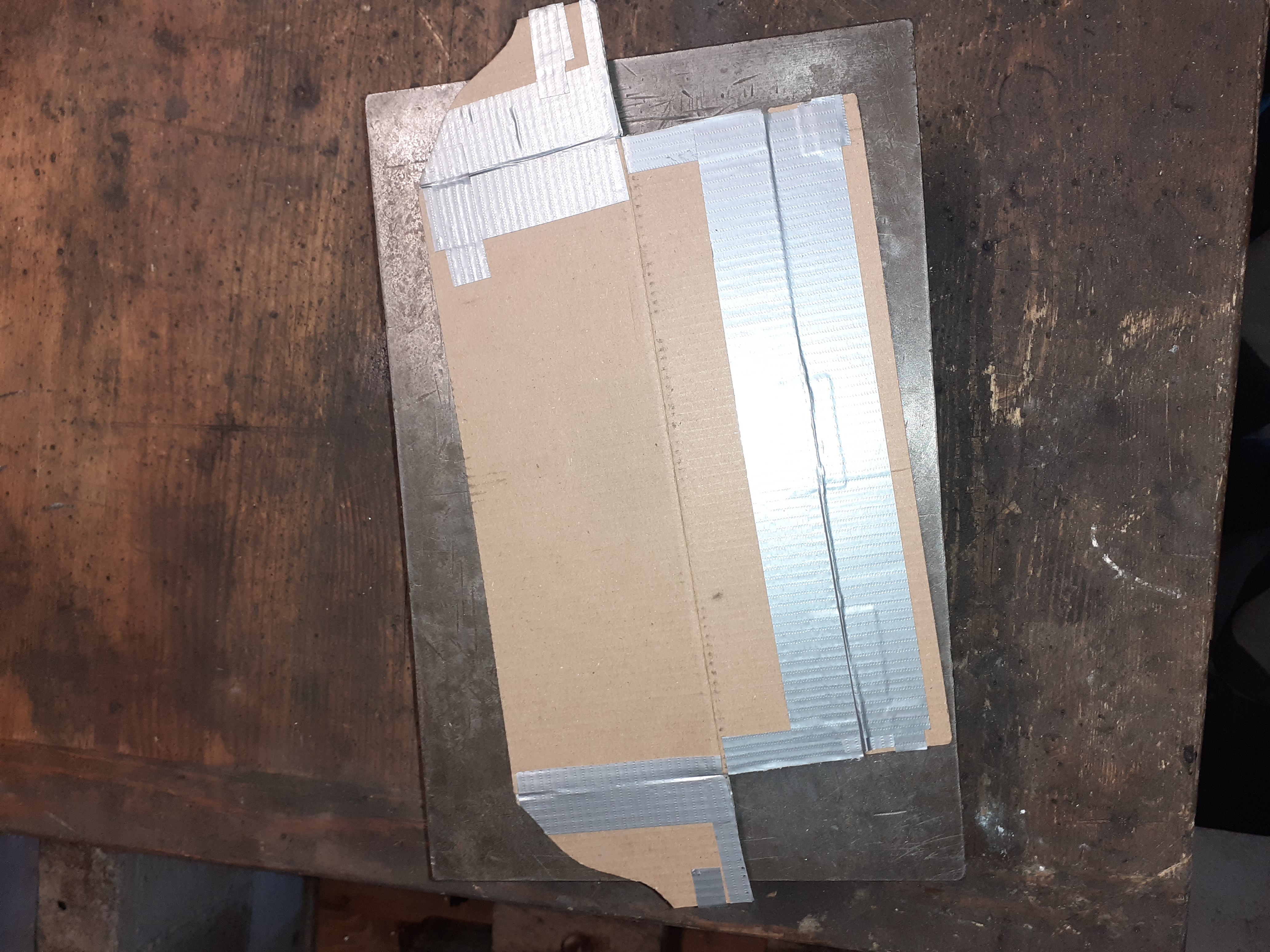

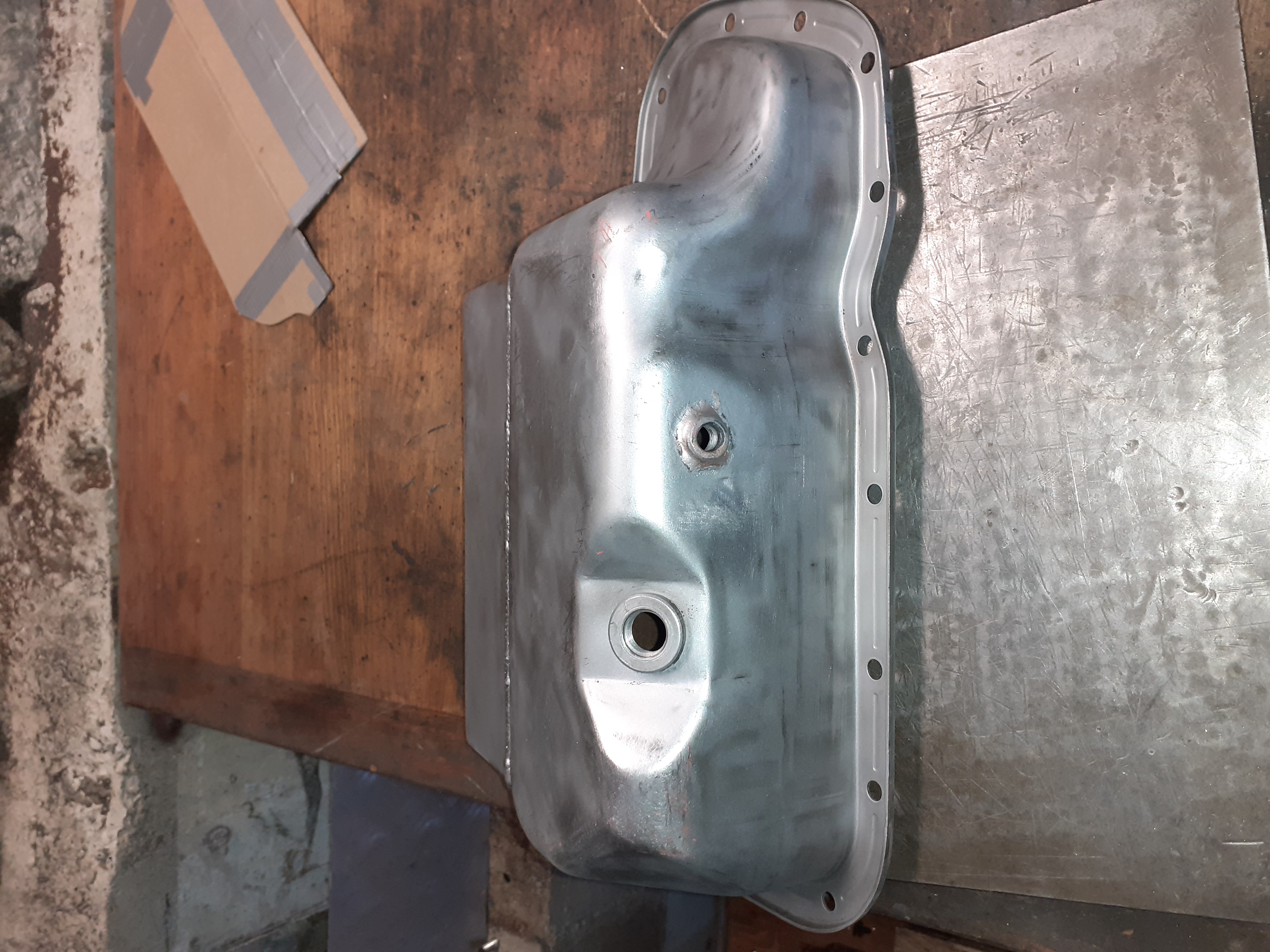

Quand un copain de donne un carter d'huile et un bout de ferraille, on fait quoi?
lex
Messages : 628
Localisation : Loire 42
Has thanked : 104 times
Been thanked : 158 times
Re: Gestation d 'un nouveau moteur
Message par lex »
Je fais ca
Copie du boit de feraille

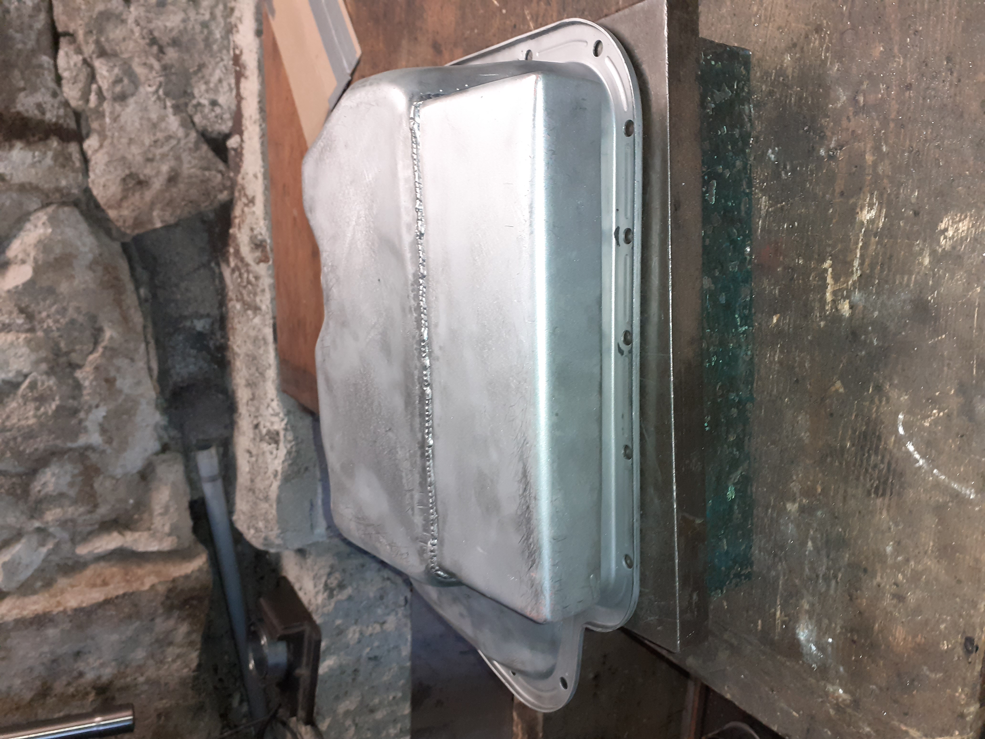

Encore une
Messages : 37333
Has thanked : 2603 times
Been thanked : 1776 times
Et hop ! Un carter PTS GrA !
Messages : 4096
Has thanked : 33 times
Been thanked : 337 times
jean a écrit : 17 avr. 2021, 11:56 Et hop ! Un carter PTS GrA !
C'est la version évolution light, j'ai fait 4 trous au lieu de 3 :lol:

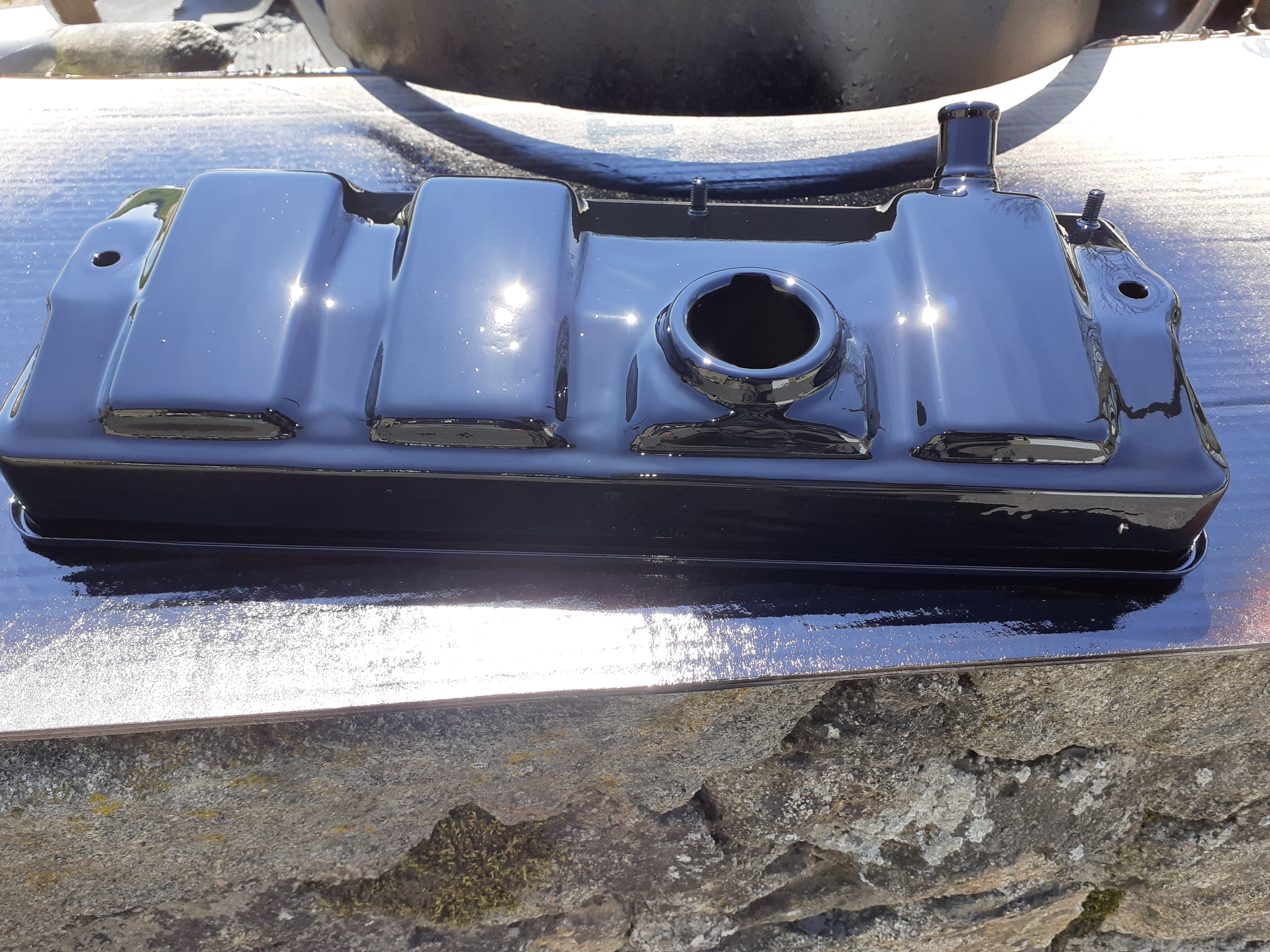

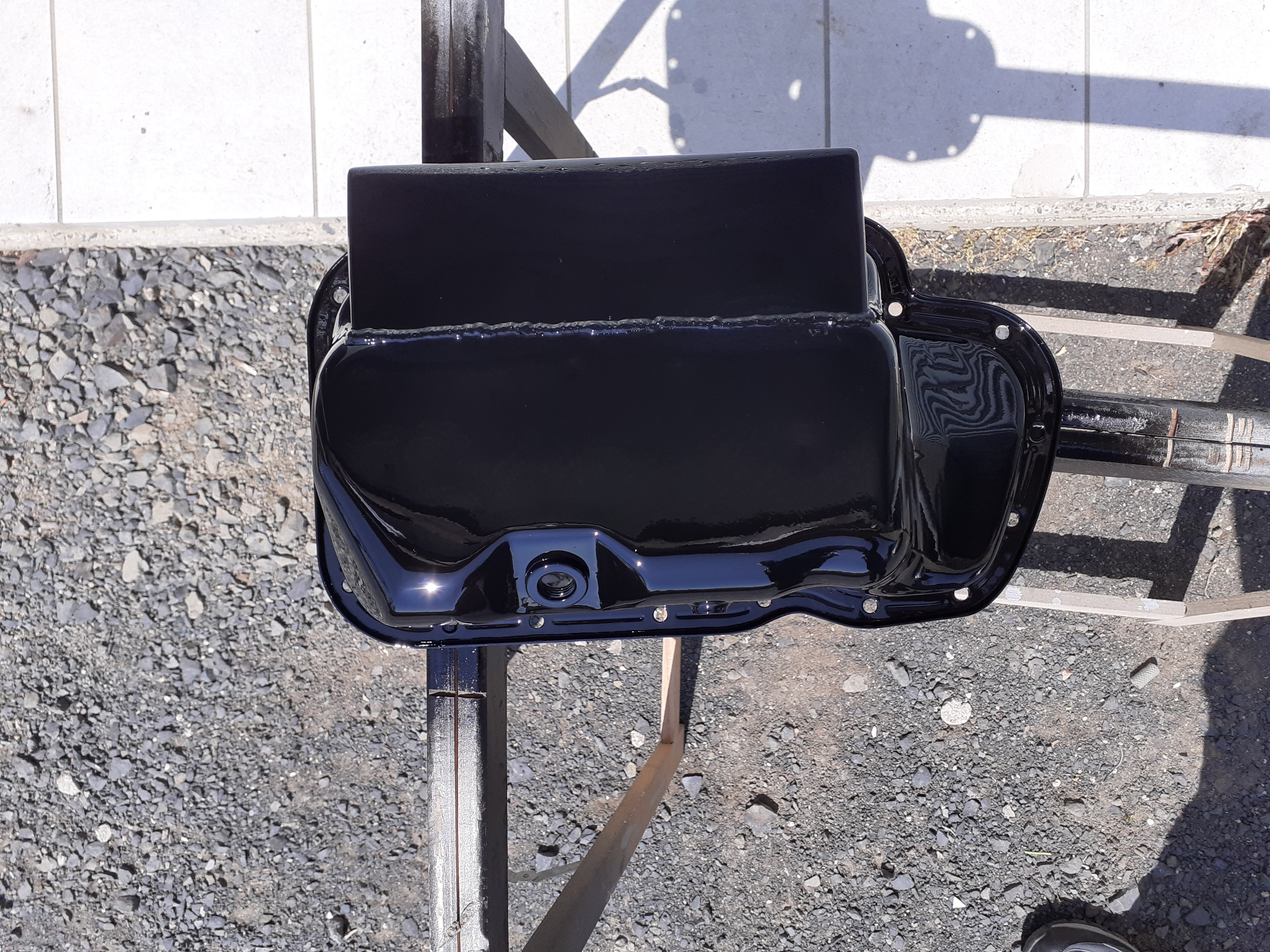

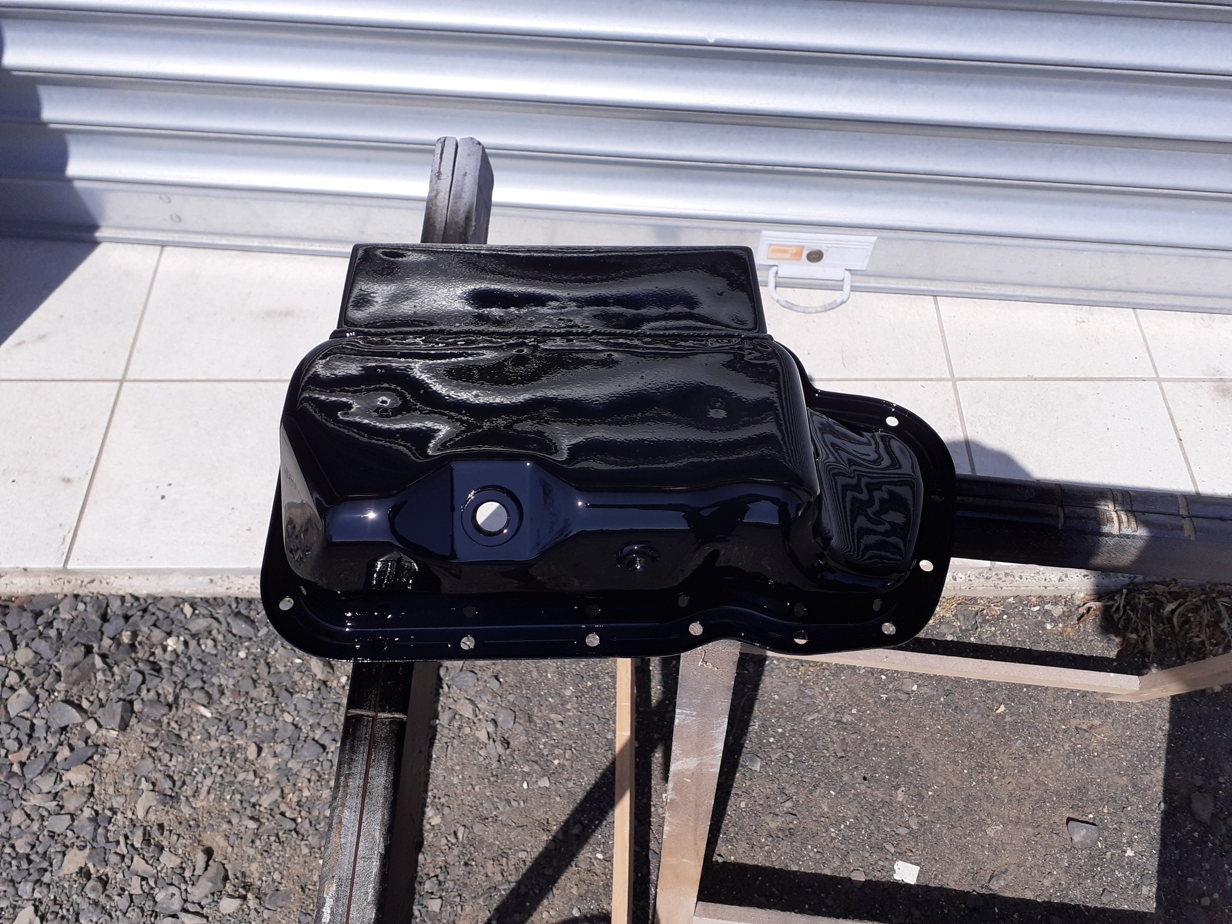

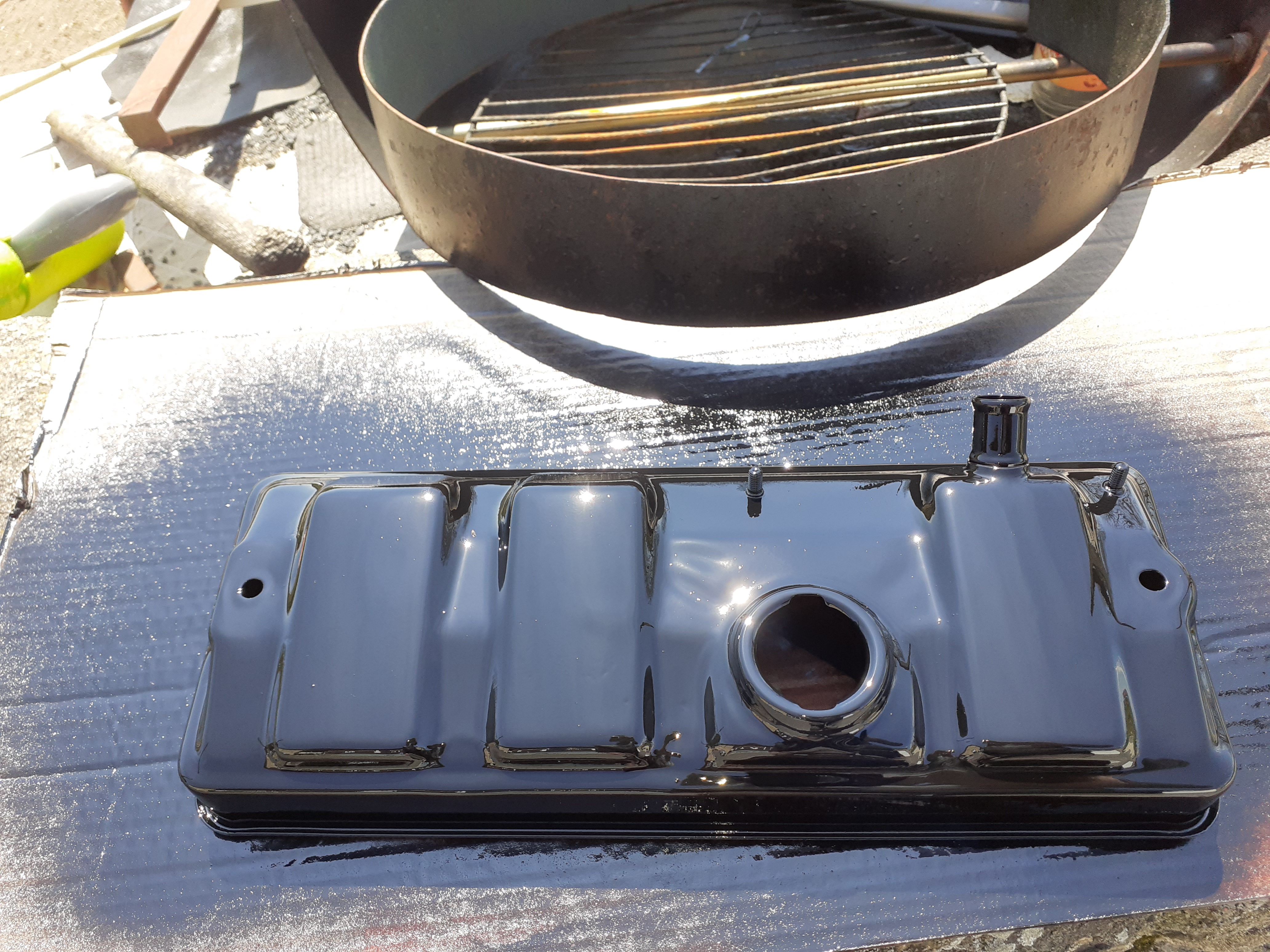

Aujourd'hui peinture
clio r3 max
Messages : 1088
Has thanked : 334 times
Been thanked : 247 times
Message par clio r3 max »
C est tout jolie :rolleyes:

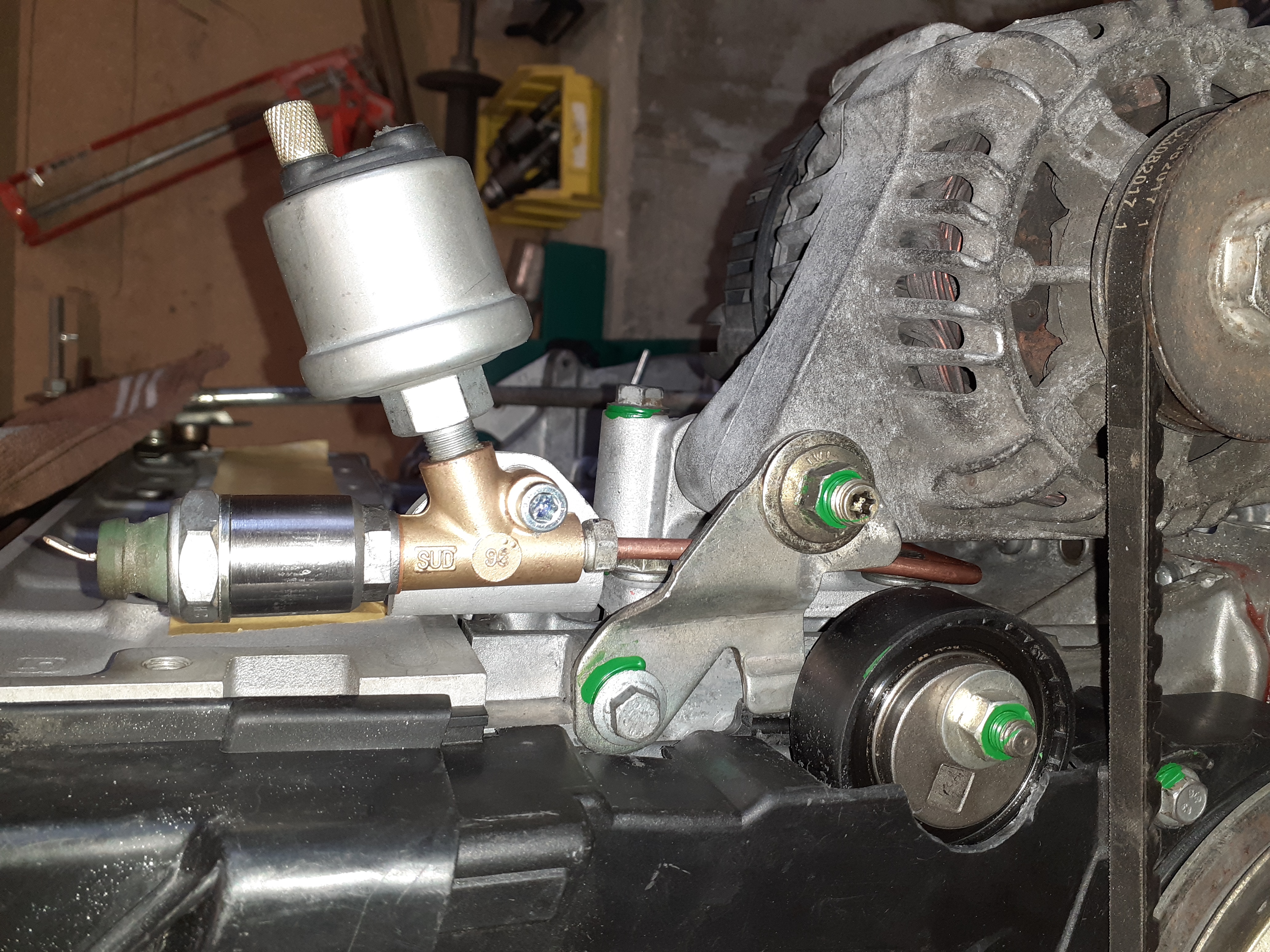

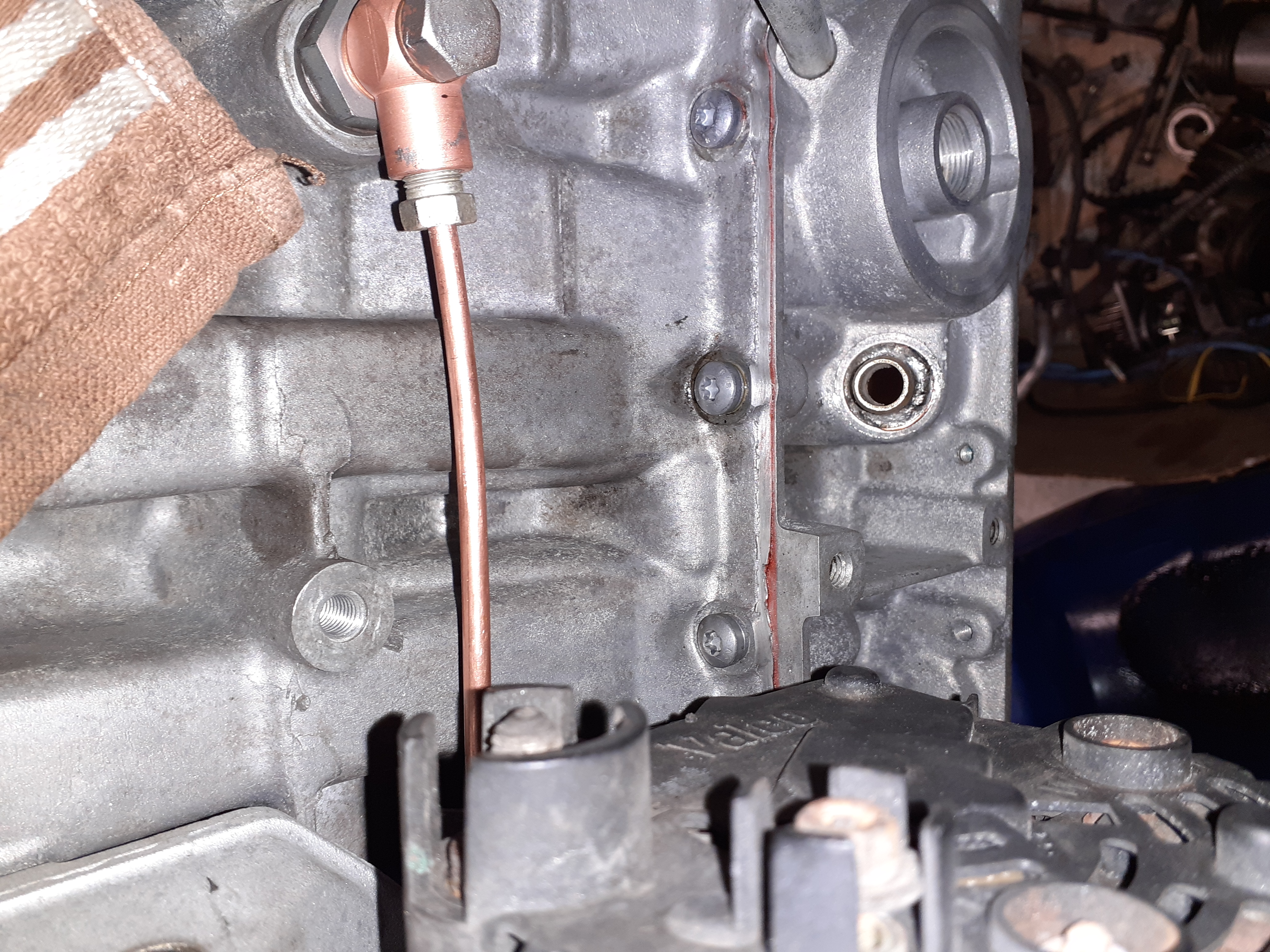

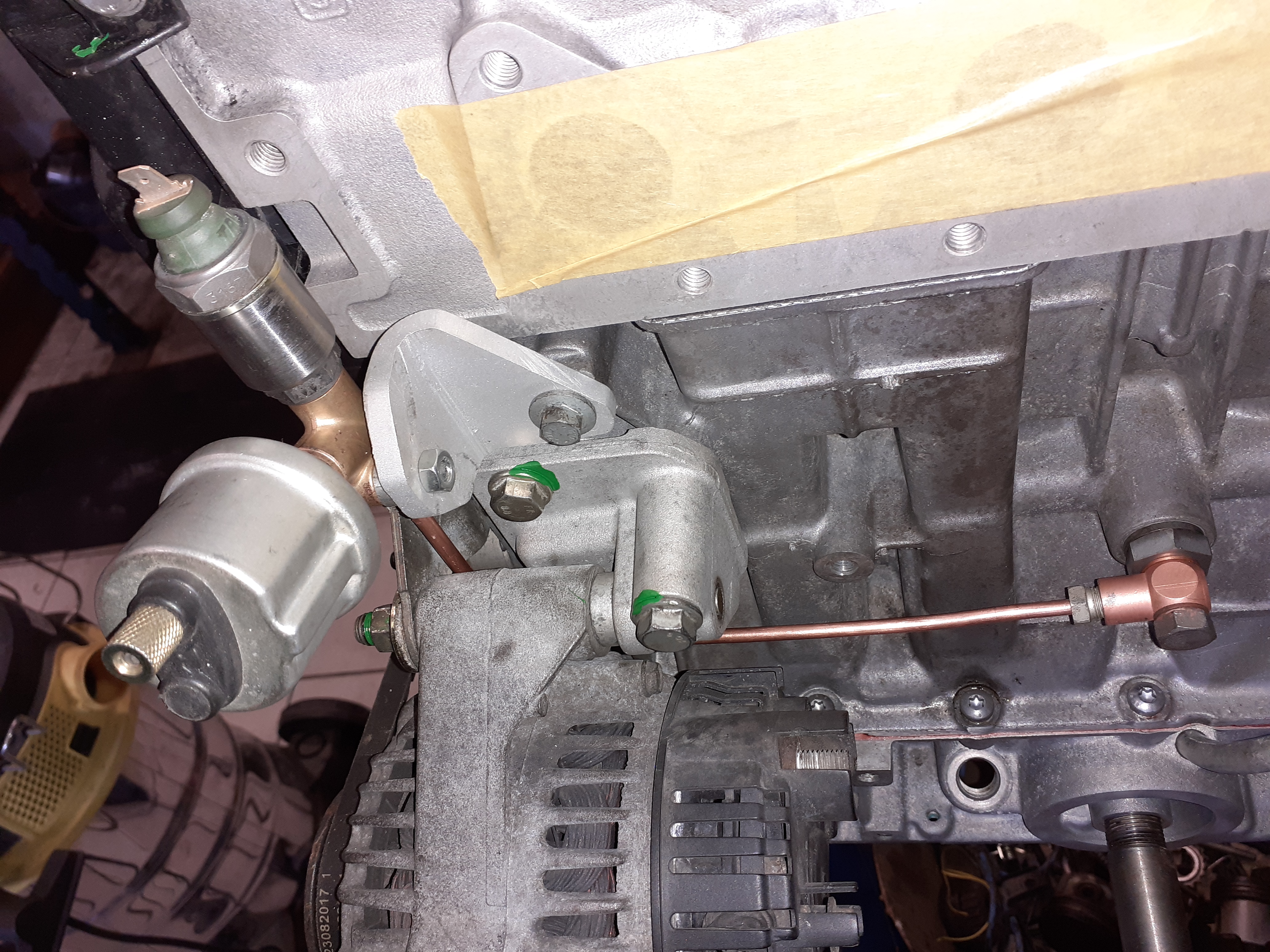

Circuit capteur pression d'huile

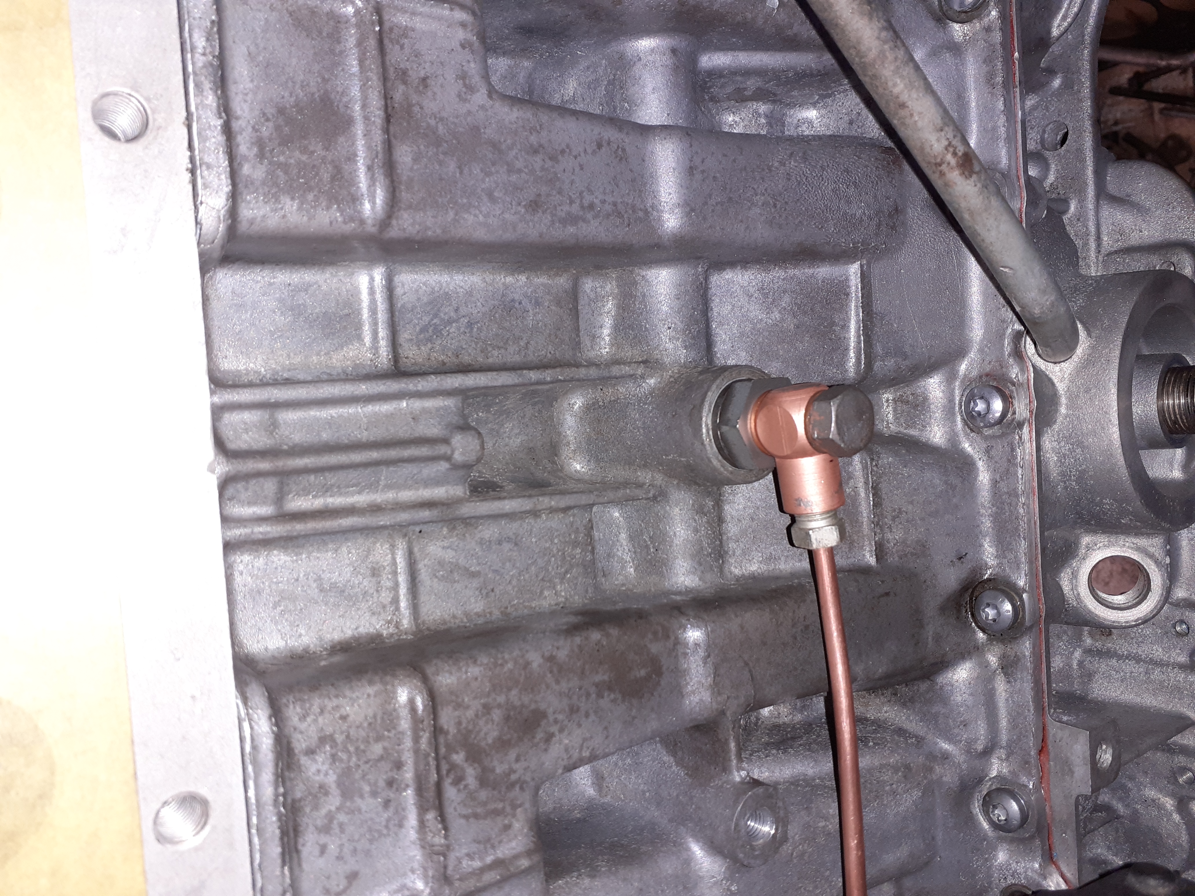

Mise en place du raccord dégazage du bas moteur
Messages : 8803
Has thanked : 1224 times
Been thanked : 1593 times
Tu as soudé ton raccord de dégazage sur le bloc ?
J’aime bien la façon dont tu as pensé le système de déportation de la pression et la température d’huile. :ok:
lex
Messages : 628
Message par lex »
Non le raccord de dégazage n'est pas soudé au bloc. Par contre c'est un raccord brassé sur le bouchon d'origine du bloc.
