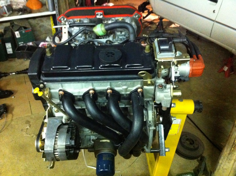

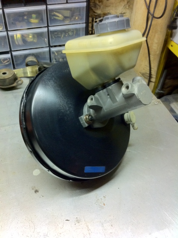

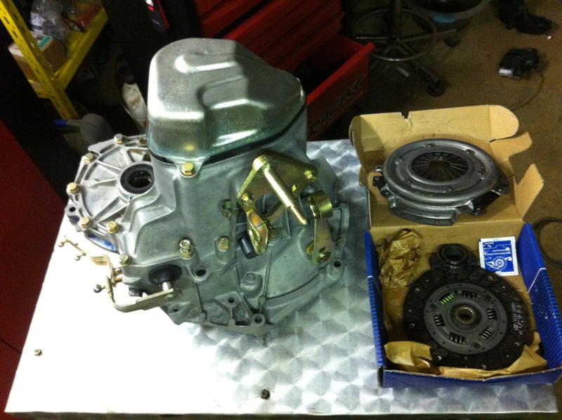

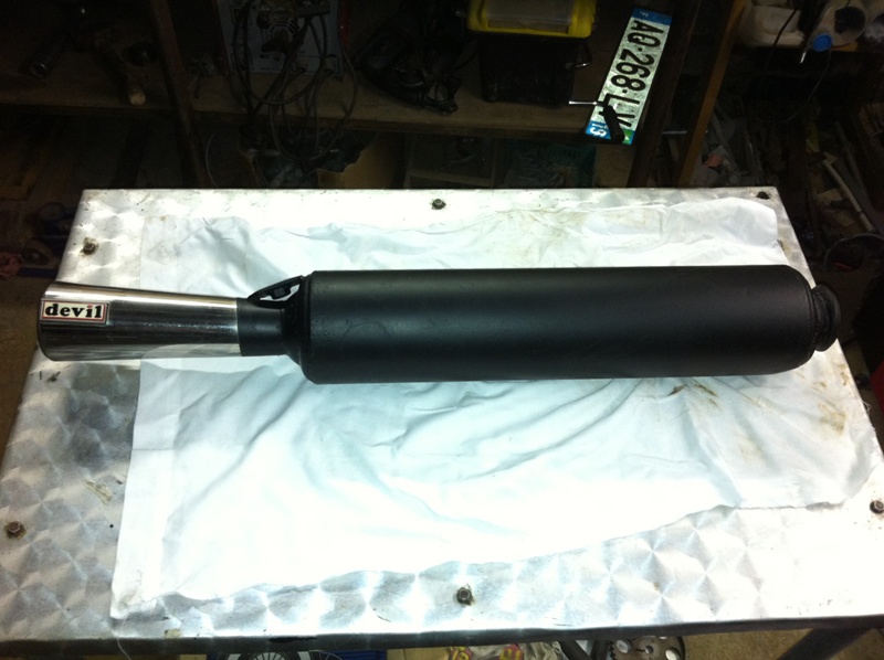

Bon, ça a avancé ce soir,
En voilà un qui est prêt (redécapage et peinture noir satiné HT, reste le chrome à rénover au dernier moment) :
Tiens allez, elle aussi (Révisée l'an dernier avec montage 13x59, pour cette année, sablage, visserie en or, carter de 5e bichro avec joint neuf, joints spy neufs et pièces dorées ) :
Bon, tant qu'on y est, ça aussi, c'est prêt (Mastervac décapé et repeint, maitre cylindre en 23) :
Et pour finir, une misère à monter, mais put.. que ça me plais ça (Décapé, repeint en noir satiné HT, et visserie neuve) :

beau boulot pierrot tu la choppé ou le collecteur 4/2/1 devil ?
- Pierro19
- Messages : 2596
- Has thanked : 37 times
- Been thanked : 173 times
Re: Une 205 Rallye sur les routes du limousin
Je l'avais réservé il y a un bail chez Scale

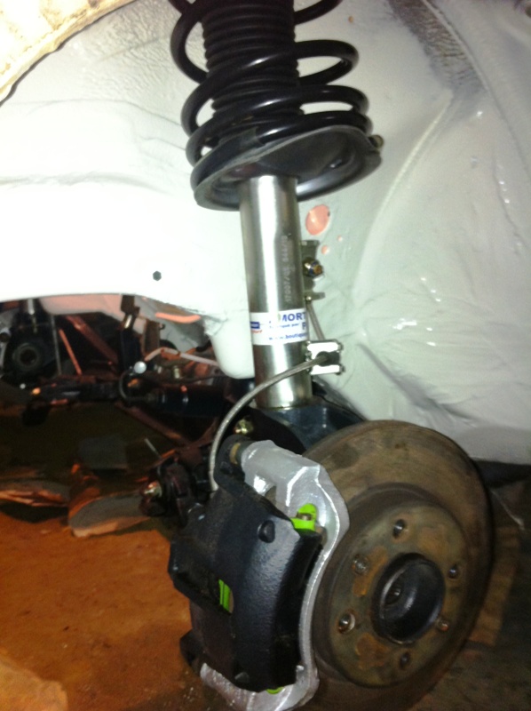

Ce soir, rentré du boulot 19h15, et c'est parti avec pour objectif de remonter tout le train avant :
Objectif atteint (désolé la photo est mauvaise ) :
L'autre côté est le même....
Moyeux rénovés avec roulements neufs, triangles de 309 GTI neufs, biellettes de barre stab neuves, silent blocs de barre stab neufs, amotisseurs PTS neufs avec bagues, ressorts Eibach progressifs neufs, étriers de 206 rénovés avec plaquettes EBC green, durites avia, visserie neuve, crémaillère de direction rénovée, rotules de direction neuves, berceau décapé et repeint seuls les disques sont quasi neufs, mais pas neufs
Demain matin remontage du faisceau, du pédalier, du mastervac, avec cables d'accélérateur et d'embrayage, remontage des durites de freinage.
Si j'y arrive, l'après midi je réaccouple moteur-boite, et je colle tout ça à sa place

beau travail pierro! mon devil est percé comme le tiens, il faudra que je m'en occupe

et oui ,.....ce serait dommage de le laisser dans cet état.
Autant que tu le remettes sur ton auto
