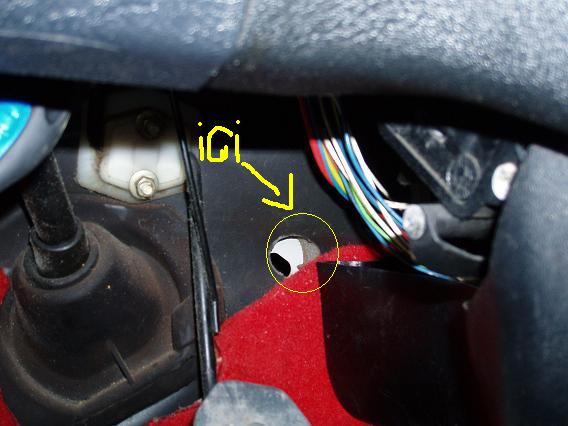

si quelqu'un à une idée ou je peut passer les fils à travers le tablier , j’hésite :unsure:

Les relais tu peux les cacher sous le TDB coté copilote, ya de la place.
Du coup tu fais passer les fils par le trou du milieu ou si t'es motivé avec le faisceau principal.

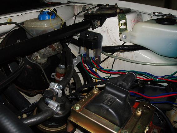

J'ai trouvé ou les mettre, l’idée met venu en regardant le compartiment moteur du 1900 ^_^
Me reste à brancher les interrupteur de gti :wacko:
et brancher les oscars avec , des prise étanches rapide ... chépaquoi prendre :unsure:

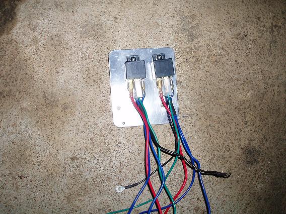

plaque alu support bobine de 205 gt 1985 , modifier
vu d'ensemble
vu d'ensemble

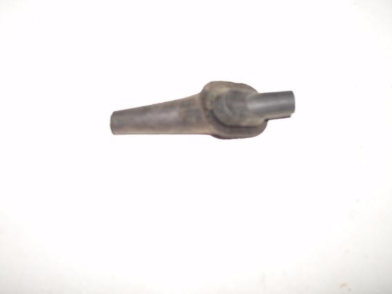

passe fil de gti 1984 , que j'avais mit de coté y as quelques année en vu de ce montage .
