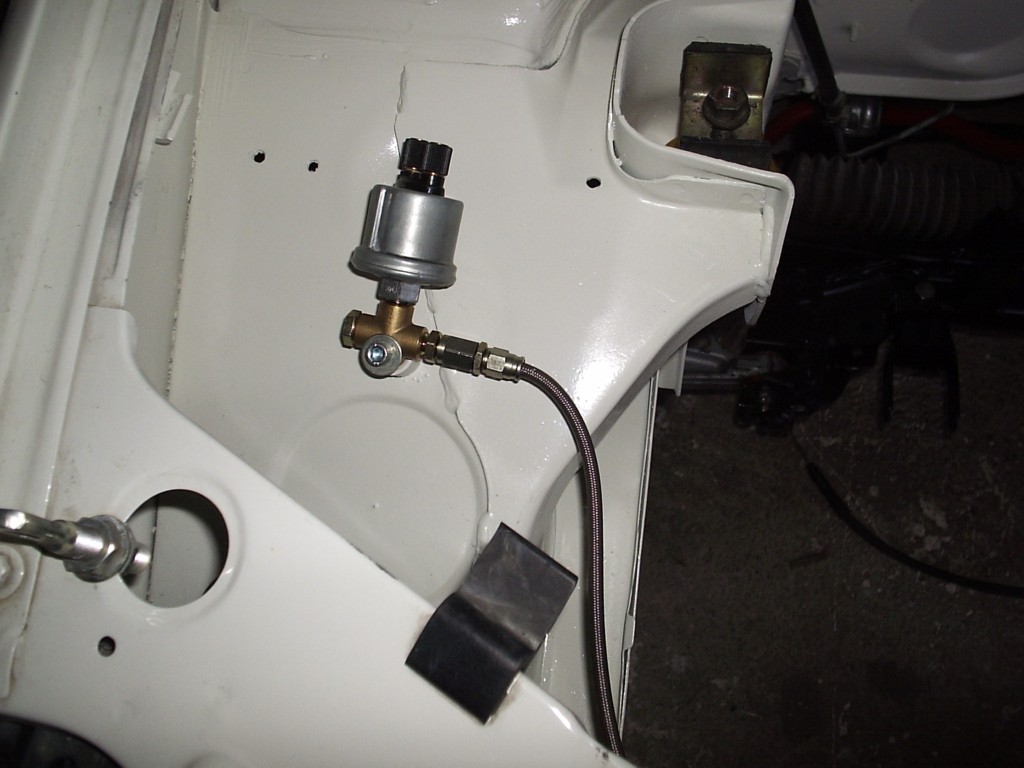

regardes sur le post de JL13, il y a des fotos..... :)

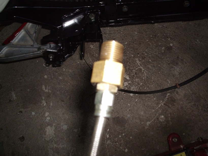

tu prends:
de la durite avia pour freins
2 raccords males 10X100
1 Té 10X100
1 adaptateur 16X150-10X100
1 transmetteur en 10X100

Les photos , c'est bien mais les détails sont nickels :bien:
Par contre , pourquoi le T ? Tu ne peux pas raccorder direct ?

Faboulus a écrit :Les photos , c'est bien mais les détails sont nickels :bien:
non, ce n'est pas étanche, j'avais fait l'essai et foutu de l'huile partout! :angry:
J'ai oublié: il te faut aussi un bouchon en 10X100 (pour le té) ;)

et en plus sa permet de le fixer comme a fait jean luc
toi aussi ca pissait au niveau du filetage ? :mellow:
oui, la portée n'était pas bonne :(

j ai eu le meme probleme , alors que le raccord etait sensé etre du meme pas ... :mellow: du coup je vais deporter aussi :mrgreen:
