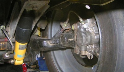

j aurais aimer avoir une photos d un train arriere monter avec des bilstein sur rotule
merci d avance

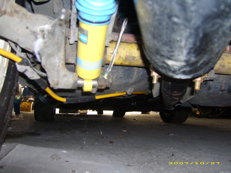

tien voici une photo de mon train avec bilstein rotules

Tiens il tombe bien ce sujet :mrgreen:
Sur le montage visible sur la photo, on voit que tu as mis le soufflet vers le haut. Je pense avec le même modèle que toi, mais dans ce sens, le cors de l'amortisseur ne passe pas, entre les parois, en haut. Si j'inverse le sens tout passe nikel.
Est-ce normal? Si je les monte avec le soufflet vers le bas, les inscriptions sur l'amortisseur sont à l'endroit. Donc c'est peut être bon non? :oops:
Merci de m'éclairer :mrgreen:

GTIlove a écrit :Tiens il tombe bien ce sujet :mrgreen:
oui mais par contre on se retrouve avec la tige en bas je trouve pa sa normal
Je viens de faire comme toi sur mon auto, mais j'ai un gros doute!! :wacko:
(le corps passerait dans l'autre sens, mais le soufflet serait écrasé)
Je viens de poser la question sur Rallye-Forez ;)

Sur mes Bibi B6, le soufflet est vers le haut...il ne se monte que dans ce sens là d'ailleurs ;)

j'ai posé la question cet après-midi chez Pourchier (revendeur Bilstein à Marseille): aucune importance dans le sens de montage au niveau performance de l'amortisseur car c'est un monotube, il m'a conseillé de le monter a l'envers du sens normal afin de preserver le soufflet.
Viarouge de son côté confirme qu'on peut le monter comme on veut! :ok:

peu importe le sens de montage.

J'ai monté les miens dans ce sens, pour pas que la flotte reste dans la protection (c'est pas un soufflet dans mon cas, non rotulé) :unsure:
Du coup, le logo Bilstein est a l'envers :mrgreen:
