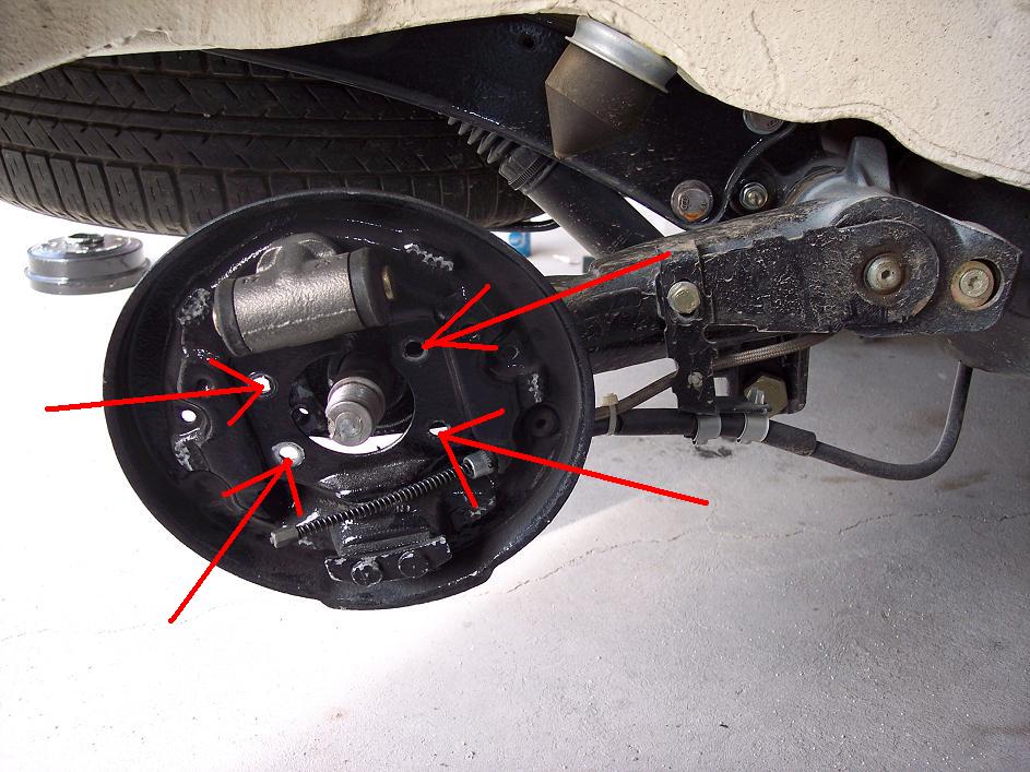

Après un petit tour avec UXA67, on est de suite retourner au garage et avons démonter les tambours de freins, le bruit venant de là et une des 4 vis qui maintiennent le flasque s'est désserrée car je n'avais pas mis de loctite dessus et une machoire de frein était vrillée et le levier de rattrappage de jeu ainsi que le plus grand ressort (tordu) bref erreur de débutant et UXA67 m'a tout remis en ordre je suis sauvé et les autres aussi!!! Sur la photos Régis a démonté afin de mettre du frein filet sur les vis.
J'AURAIS APPRIS QUE LES ORGANES DE SECURITE SE MONTENT A LA LOCTITE!!!! :oops: Sur ce coup là je ne suis pas fier
Merci à Régis et Antoine (pour le ressort...)
Et merci pour vos conseils.
