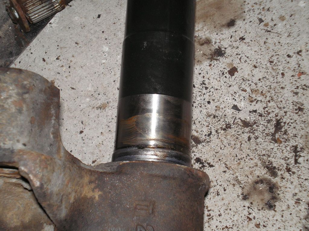

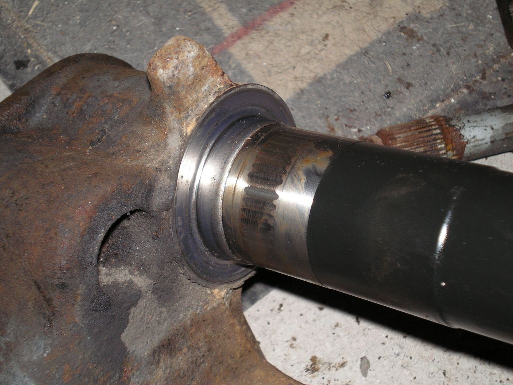

Je suis en train de rénové mon train arrière sur ma rallye et J' aurais besoin de conseil.
Ma rallye à 141000 Km, mais je ne connais pas son historique.(3e mains)
Pouvez vous me dire vu l'état de mes axes, si de les retourner de 180°ce sera suffisant.
Les roulements ont l'aire d'être en bon état, est ce que je les changes quand même.Je pense que ca ne fera pas de mal de les changer, même si ils ne sont pas HS.
Vu l'état des axes et des roulements, je pense que le train avait déja été rénové.

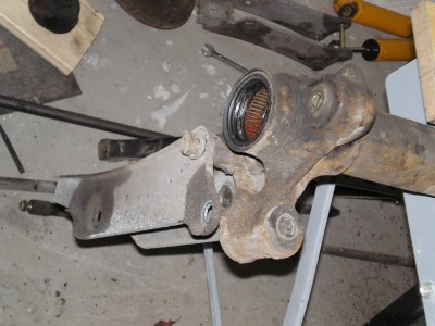

J'ai une autre question, quand j'ai voulu démonter le bras gauche qui supporte la traverse et qui se fixe sur la partie arrière du coffre, je ne pouvez pas sortir les boulons, ils s'était bloqués par le bras de la roue.Est ce que c'est normal alors que le côté droit, je n'ai pas eu de soucis. Je ne peux pas vous le montrer sur la photo, je n'ai pas le logiciel qui me le permet.
Je vous remercie de vos réponses.

Il y a du jeu dans tes bras quand tu secoues la roue ? Si il n'y a pas de jeu remonte tout ça bien graissé, ça pourras tenir encore un peu. :mellow:

les roulements ne coutent pas grand chose je crois, autant les changer (+-10€ pièce, non ?)

SEBI59 a écrit :Pouvez vous me dire vu l'état de mes axes, si de les retourner de 180°ce sera suffisant.
sans soucis pour les bras, c'est la solution la moins onéreuse pour repartir pour quelques kilomètres :ok: mais avec des roulements neufs :)
