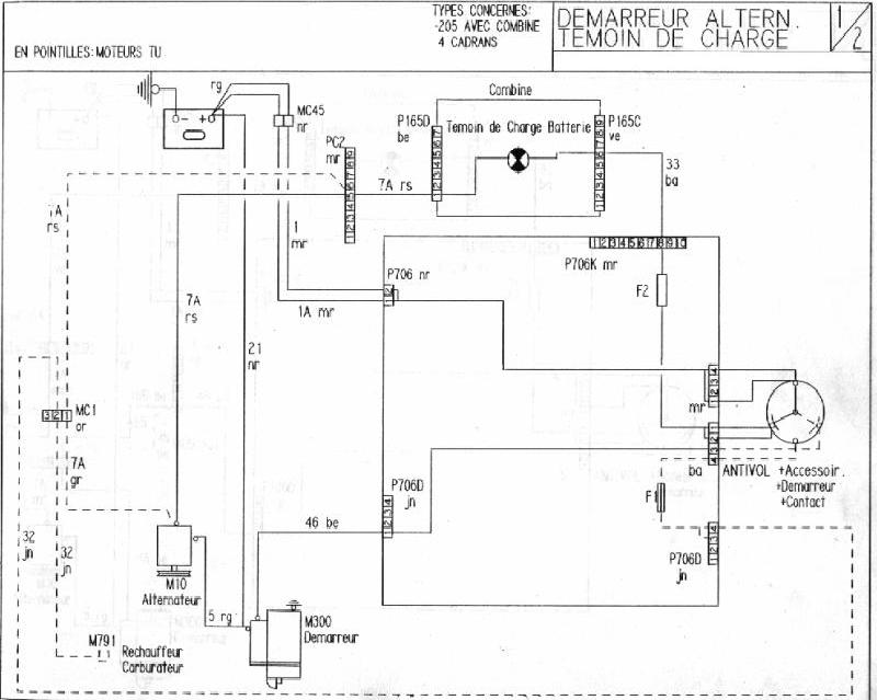

Salut, je voulais savoir comment on pose le film anti deflagration sur les carreaux de portes et les custodes? et également comment on branche la platine de démarrage start avec l'int aviation, le bp start, les 2 voyants et le deuxiéme int ( pouvant servir pour mon ventilo en direct) méme si j'en ai deja un dans le tableau de bord mais toujours pas branche!!! :blush: sais pas faire, aime pas çela du tout......... :ph34r: merci

Pour ta platine start,il faut dériver tes fils depuis ton neiman,l'interrupteur sous cache correspond à ta postion accessoires du neiman,et le bouton start à la position du lancement du démarreur,il faut juste trouver les bons fils :unsure:
avec ce schéma ca devrait le faire ;)
avec ce schéma ca devrait le faire ;)[/quote]
pour les fils, c'est bon je connais les correspondance de chaque fils, mais c'est pour le repiquage du + qui alimente les fils jaunes, il sert aussi pour l'excitation démareur( orange) , on se sert d'un raccord double type attache?? caravane et aussi comment alimenté les voyants de contact!!

Up pour le schéma et/ou photo du montage d'une platine start , c'est la plus grande avec les 2 int dont 1 avec protecteur et un BP et 2 voyants merci ;)

Personne n'a de platine a la place du neiman, faite maison ou acheté toute préte pour me détailler le schéma de son montage svp les gars :blush: :ph34r:

Si moi j'ai fais ça, mais il faut que je regarde pour t'envoyer ça....
Mais tu veux quoi en fait, Quels fils qui vont où ? c'est ça ?

Salut, oué en gros c'est ça, surtout comment brancher les lumiéres pour qu'elles s'alllument quand les interrupteurs sont fermés et qu'il ya donc contact merci d'avance.
