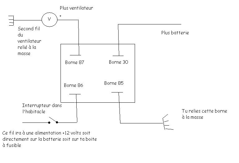

salut je voulai savoir quel relai vous metter pour brancher le ventilo avec un interrupteur

Pour le relais, c'est un 4 pôles acheté en grande surface
Ajoute un porte-fusible sur le fil d'alimentation du ventilateur avec un fusible 25Ah
Les bornes des relais sont normalisées, tu n'as plus qu'à suivre le schéma et ton ventilateur devrait tourner,ça ne devrait pas sentir le cramé ni faire d'étincelles

Sur la mienne, pour déclencher le ventilo, j'ai seulement brancher un interrupteur en parallele avec la sonde.
De cette manière, pas besoin de relais ni de fusible et ca ne supprime pas non plus le déclanchement automatique et avec un interrupteur 3 position, tu peut meme le faire déclencher en petite ou grande vitesse

j'espère que tu as mis une belle section de filjeremyha a écrit :Sur la mienne, pour déclencher le ventilo, j'ai seulement brancher un interrupteur en parallele avec la sonde.
