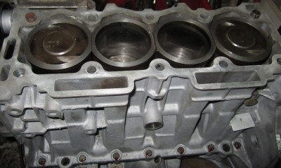

Bonjour,
je viens sur mon forum préféré car j'ai toujours eu réponse a mes questions.
Comme vous avez pu le constater j'ai moi aussi ma ptite vroumvroumette... hélas elle est malade snif... Fin de saison précoce, sortie de route de mon copilote avec mon auto.. pas mal de casses.
J'avais prévu d'ouvrir le moteur, donc je l'ai fais plus tôt.
Verdict rampe de culbuteurs cassée, elle est partie en morceau dans la culasse.. pistons hs, chemises idem et j'en passe..
J'ai aussi une question sur l' AAC, existe t 'il des groupe A, et a quel référence correspond t' il?
Donc je suis en train de me renseigner pour faire une préparation de mon moteur , et j'ai une liste de pièces. je l'a mets ici, je voulais savoir si vous connaissiez des adresses ou des tarifs intéressants, l'avenir de mon auto en dépends. ET j'avoue j'aimerais la garder...

Hello,
bon, rien de catastrophique en soi.
Tes chemises sont-elles marquées ?
Les as-tu fait mesurer, pour évaluer leur usure ?
Sinon, tu peux acheter un kit chemise-piston neuf (comprenant les segments et axes): http://retrautosport.com/ensemble-chemi ... rotec.html
Tu peux aussi acheter un kit chemise-piston avec des pistons à jupe partielle (il faut diminuer l'épaisseur du pied de bielle, pour qu'il entre dans le piston) : http://retrautosport.com/ensemble-chemi ... rotec.html Ce kit a des segments plus minces: moins résistants à long terme, mais plus performants pour de la compétition.
Dans les 2 cas de figure, tu peux avoir tes pistons avec montage d'origine (axe bloqué dans le piston, donc ennuyeux pour les futurs démontages), soit les axes bloqués par des circlips aux extrémités (tu démontes autant de fois que tu veux, mais tu es obligé de faire baguer tes pieds de bielle).
Ces pistons peuvent être usinés sur leur calotte pour laisser du passage aux soupapes en fonction de la levée de l'AC.
Il existe quantité d'AC, et seul un préparateur pourra te conseiller. A cet effet, contacte cricri sur ce forum.
Toutes les autres pièces (joints, coussinets, etc.) se trouvent facilement en neuf.
Pour les joints de carbu, va voir là pour avoir des pochettes de qualité: http://boutique.205rallye.net/product_i ... ucts_id=43
Voilà, bon courage à toi.

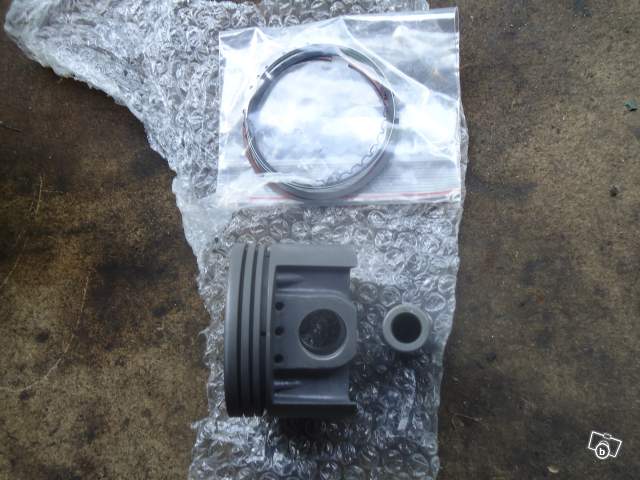

Ca collerait avec un mini GrA si c'est toi qui prends en charge le montage du moteur, mais je ne voies pas dans ta liste les coupelles et les ressorts?!... tu peux pas garder les origines en compétition, question de fiabilité...
Quel est l'état de ta culasse et qui va la préparer (à quel niveau?)...etc...
Je peux te fournir un jeu de chemises/pistons retaillés (comme sur la photo) mais c'est à toi de voir avec celui qui te montes le moteur de déterminer ensemble ce que vous voulez faire comme préparation....
