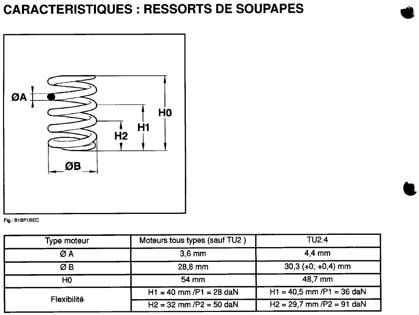

sur les rallye
le Ø du fil fait 4.4mm
Ø ext du ressort 30.3mm
longueur libre 48.7mm

Merci Balouba :ok:
Je venais justement de sortir ma doc... :lol:
J'ai mesuré mes ressorts, j'ai bien ØA = 4.4 mm - ØB = 30.3 mm mais par contre, H0 = 47.8 :unsure:
Est ce une erreur de frappe dans la doc ? :unsure: 47.8.... 48.7 ....
