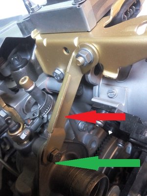

Salut,
Je me demandais s'il y a bien la patte entre le support de bobine et le calorstat sur nos rallye ? :unsure: (Flèche rouge)
Si oui, au niveau de la Flèche verte, est ce qu'il y a une entretoise ou autre entre le calorstat et la fameuse pâte ?
merci B)
SEBI59
Messages : 530
Localisation : Avelin
Has thanked : 93 times
Been thanked : 5 times
Re: Pate entre support bobine et calorstat
Message par SEBI59 »
Bonjour,
Oui il y a bien une patte de renfort, il me semble que c'est une spécificité de la rallye.
Il y a une entretoise pour éloigner la patte du raccord de durite
Seb

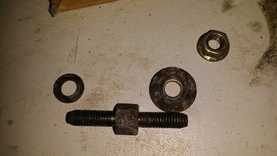

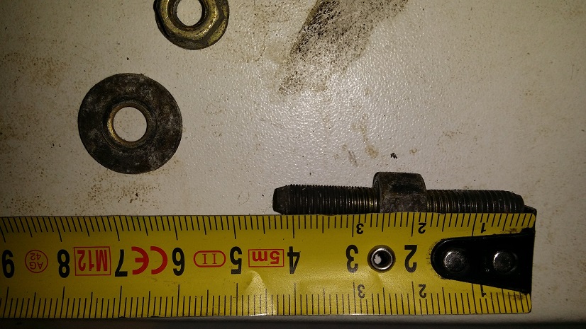

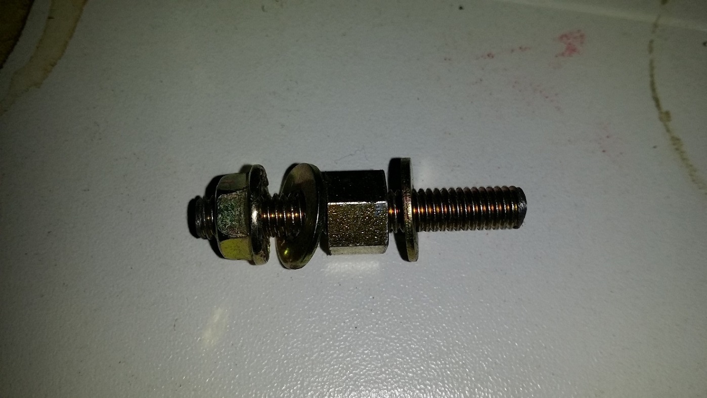

On parle souvent de cette petite pieces
Donc ci-joint des photos alors il y a de l'origine et ma fabrication
le seul inconvénient c'est que moi l'entretoise n'est pas fixe à la tige , mais avec un petit coup de loctite ça ne bouge plus.
L'entretoise doit faire 8 mm mais il me semble que j'ai fait plus épais sur la rallye.

stevendesrallye a écrit :On parle souvent de cette petite pieces
Oui d'ailleurs Steven tu m'avais dépanné et ça marche niquel <oo>
