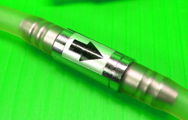

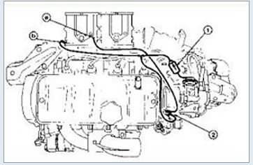

Comme beaucoup, elle ne dispose pas d'une carburation sans défaut, et ce malgré les 55f8.
J'aurais donc mis 20 ans à me décider de tester le montage sans système d'avance à froid :ph34r: et c'est que du mieux au final! elle semble mieux prendre ses 7000tr et elle fonctionne de façon plus souple à bas régime.
A noter que j'ai conservé la valve anti-retour car elle a pour but de moduler les pulsations de pression vers la capsule de l'allumeur.
Bon ceci dit, elle semble HS, je testerai un équivalent de ce genre:

Bon j'ai fait mon test avec la valve qui s'avère énigmatique, celle d'origine ayant des spécificités inconnues, une flèche directionnelle, mais on voit au travers.. "_"
J'ai testé une valve anti retour avec ouverture sous les 200mbar, ralenti ok au démarrage, mais après une accélération le ralenti reste 3-400tr plus haut, ce qui traduit une avance à l'allumage avancée bloquée si je ne me trompe pas.
L'idéal serait de tester une valve que j'ai trouvé après coup sur Mecatechnic et vendue comme valve ''anti pulse''
