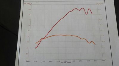

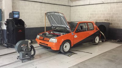

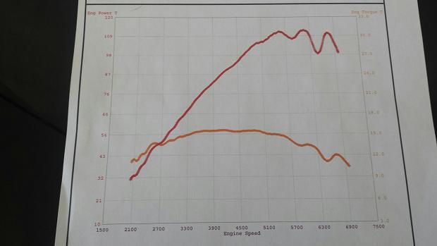

Apres un petit passage au banc ,115cv à 6000tr/min pour 15.8 de couple ^_^
je vais me motiver aujourd'hui a changer la pompe a huile pour avoir un peu plus de pression

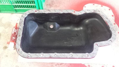

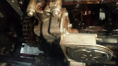

Voila pourquoi je n aime pas la pate a joint :blink:

Re: Reconstruction 205 Team-vadrouille
aïe.......comme quoi, vaut mieux avoir de quoi surveiller sa pression d'huile........

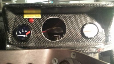

bob_063 a écrit :aïe.......comme quoi, vaut mieux avoir de quoi surveiller sa pression d'huile........
C'est ce que je me disais, je pense que je vais me faire un montage "_"
J'en parlais justement ces derniers jours avec PP...... il m'a fortement conseillé d'installer de quoi surveiller T° et pression d'huile. La T° nous dit, vas y mon gars, le moteur est chaud. et surveiller la pression nous évite bien des catastrophe .
Il m'a aussi bien dit de faire attention au choix des manos. J'avais l'intention de m'équiper d'un compteur de GTI mais d'après lui ce n'est pas fiable. Il vaudrait mieux investir dans de vrais bons manos additionnels
Je suis bien d accord :mrgreen: et de toute facon j ai pas le choix... en plus j ai encore de la place :ok:

Messages : 37332
A remercié : 2585 fois
A été remercié : 1762 fois
Bien 115 cv !

jean a écrit :Bien 115 cv !
Une GTI quoi!!!!........... ;) :lol: :lol: :lol: :lol:
darkvadrouille
Messages : 729
Enregistré le : 19 mars 2009, 21:46
Localisation : 84
Message par darkvadrouille »
Avec de la cylindrée en moins :mdr:

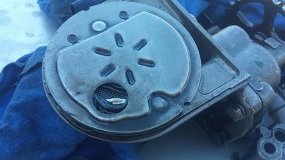

Pompe deposée, revisée, modifiée

C'est plus propre :mrgreen:

darkvadrouille a écrit :Pompe deposée, revisée, modifiée
Modifiée, c'est à dire :?: tu as taré le ressort plus dur :?:
C'est ca, j ai rajouter 3 petites rondelles ;)
