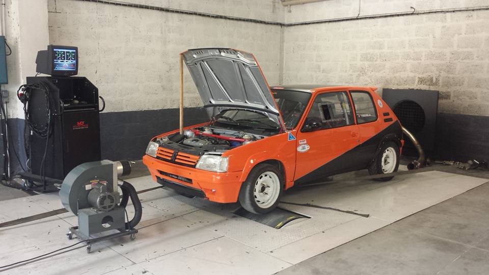

Message par darkvadrouille »
Apres un petit passage au banc ,115cv à 6000tr/min pour 15.8 de couple ^_^

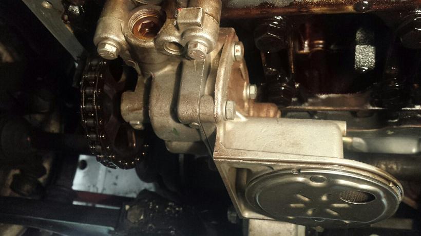

Re: Reconstruction 205 Team-vadrouille
Voila pourquoi je n aime pas la pate a joint :blink:
Pompe deposée, revisée, modifiée

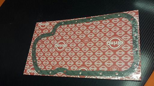

C'est plus propre :mrgreen:
darkvadrouille a écrit :Pompe deposée, revisée, modifiée
Modifiée, c'est à dire :?: tu as taré le ressort plus dur :?:
darkvadrouille
Messages : 624
Enregistré le : 19 mars 2009, 21:46
Localisation : 84
C'est ca, j ai rajouter 3 petites rondelles ;)
