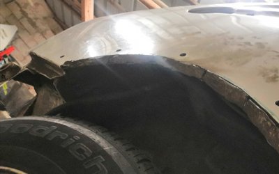

Prochaines étapes : disque à lamelle, soudure, redisque à lamelle.
Les puristes vont sûrement pas aimer mon travail mais pour une première ça se présente pas trop mal et j'avoue que je n'ai pas chercher à savoir comment faisaient les autres.

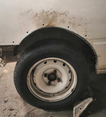

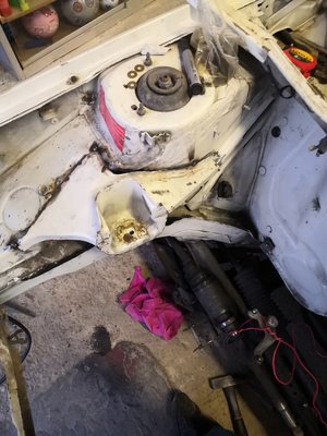

Bonjour à tous, j'étais en rupture de gazs pour mon poste à souder. Maintenant que la nouvelle est arrivée, j'ai repris en commençant par les ailes. Le résultat est aussi bien que je l'espérait. Le carrossier aura un peu de boulot pour reprendre les ailes. Le support moteur est pointé.

Salut, joli taf. Mais fait gaffe les fixations de berceau sont différentes aussi. Sur la rallye c est monté rigide alors que sur une xad c'est sur silenblocs. Ayant fait un changement de caisse comme toi. J ai créé des faut silenblocs rigide. Si tu veux plus d'infos tu peux aller voir sur ma présentation. J ai tous mis en photos y compris les plans et les découpes. :ok:

Je suis justement en train d'en faire.

J'ai regardé les pièces que tu as fait. Pas con. Je suis parti sur des pièces en alu monobloc. Je ferai des photos une fois finies.

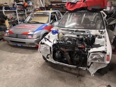

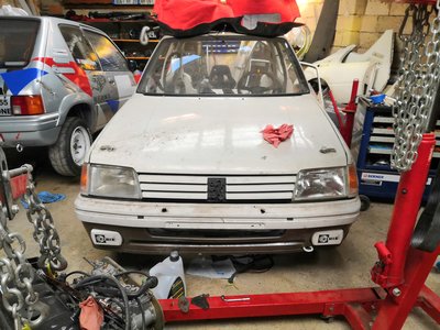

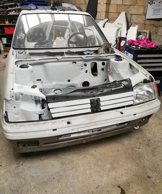

Bonjour à tous,

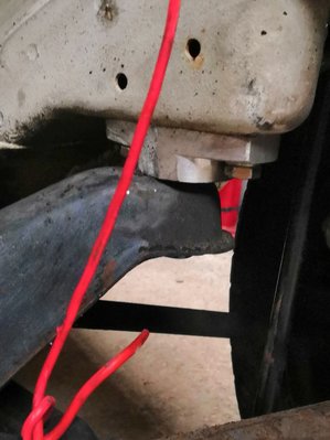

Des soucis persos ralentissent la restauration mais ça avance quand même tout doucement. J'ai tenter un montage à blanc de la face avant mais il me manque déjà une pièce. <_< Je ne retrouve pas le support de phare côté passager
greg
Messages : 742
Localisation : Mesnay (39)
A remercié : 94 fois
A été remercié : 35 fois
Re: Une de plus ! Phase 2 à restaurer de 1990.
Message par greg »
Ça me paraît droit. Je redemonte et j'attaque le faisceau. Et ensuite ça sera les freins

Message par Yoann24 »
greg a écrit :Ça me paraît droit. Je redemonte et j'attaque le faisceau. Et ensuite ça sera les freins IMG_20200703_074148.jpg
Oui c’est bien aligné car sur 205 c’est pas évident vu que tu peux tout régler dans tous les sens, après avec du temps tout ce fait :ok:

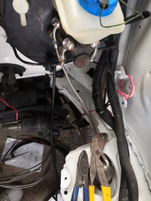

J'attaque les durites de frein.

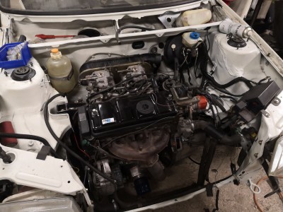

Bonjour à tous, ça avance... Si tout va bien le redémarrage du moteur se fera avant la fin de l'année. et la peinture dans la foulée.
