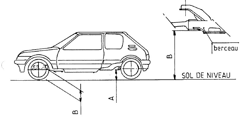

Fred13 a écrit :Milieu moyeu et bord de l'extension ;)
Le problème, comme le signal Jean, tu ne peux pas prendre une mesure correcte en te fiant à l’extension.
Si tu as un décalage de tes extensions de -5mm d'un coté et +5mm de l'autre, ça te fait déjà 1cm de différence alors que ta caisse est bien droite.
Prends plutôt la mesure sous le berceau, je te met une illustration pour te montrer où il faut regarder. A moins que le berceau et/ou la caisse ne soit vrillée, c'est le meilleur endroit pour comparer la hauteur des deux coté de caisse. Assure toi également de faire cela sur une dalle bien droite et avec une pression des pneus égale ;)
Autre chose, quand tu décanteras, il n'y aura pas que la hauteur de caisse à vérifier. Dans l'idéal (donc pas forcément nécessaire mais c'est toujours un petit plus) tu peux faire que tes roues exercent la même pression sur le sol. Pour ce faire, il faudra jouer avec les barres stab et la barre de torsion :ok:
