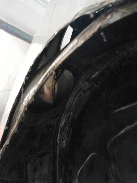

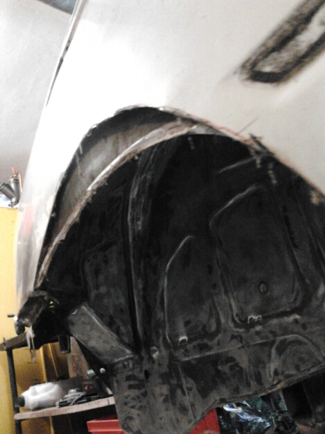

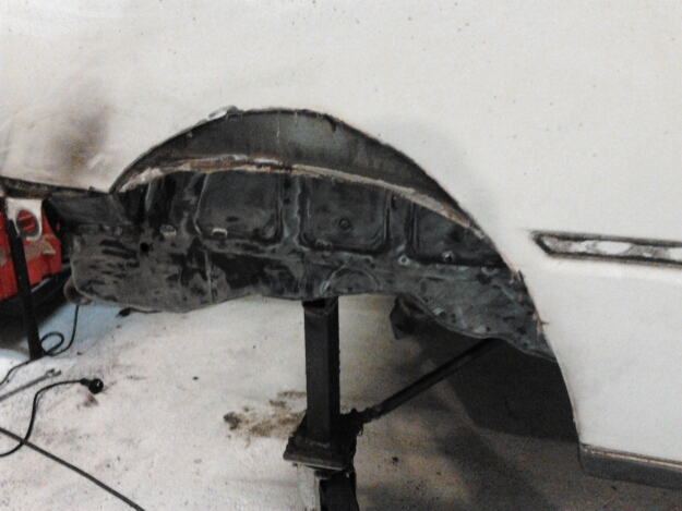

Voila un passage de roue de 205 normale avec l'aile découpée comme celle d'une rallye :
Il faut donc modifier le passage de roue pour qu' il vienne contre l'aile.

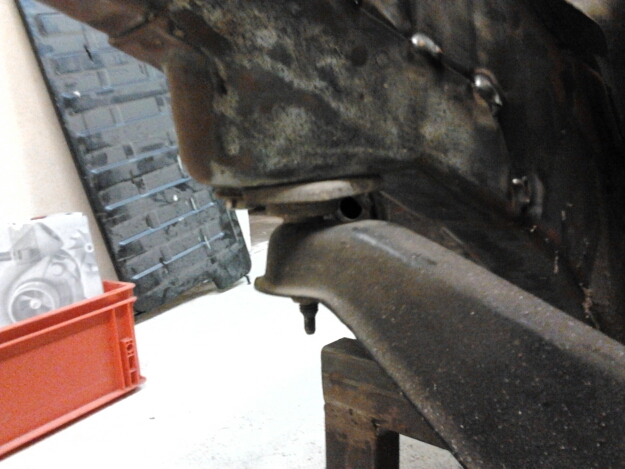

Et voila une photo des points d'ancrage du berceau
Il faut laisser la petite entretoise et ca se monte sans problemes.

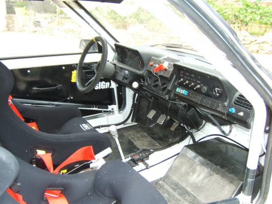

la voili,la voila
par contre j'en est d'autres mais je ne sais pas comment les réduire :huh:

ça y'est j'ai trouver pour réduire des photos

hou que c'est beau <oo> :wub: :wub: :wub:
Va falloir nous faire une présentation plus en détails... :lala: :lala:

jeremyha a écrit :hou que c'est beau <oo> :wub: :wub: :wub:

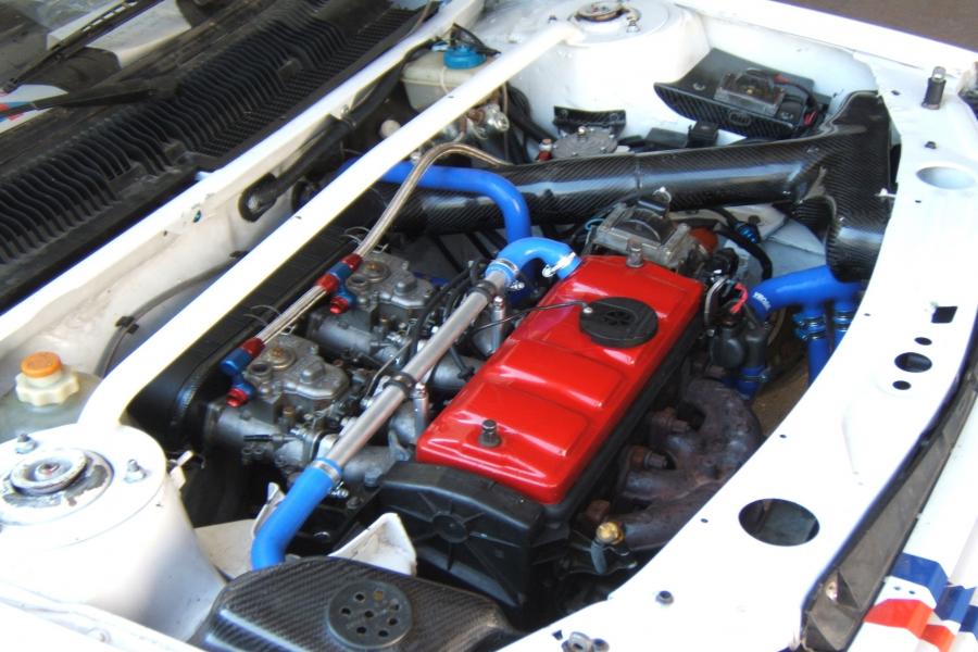

Ouhla <oo> oui va falloir en mettre un peu plus :ok: joli le tableau de bord :wub: :wub:
plus de détailles :blush: :ok:
zergo
Messages : 3322
A remercié : 20 fois
A été remercié : 78 fois
Re: QUELLE CAISSE POUR LE TU 24
Message par zergo »
Du carbone partout :wub:
Et les doubles bobines. ... Il y en a une pour dépanner ?
