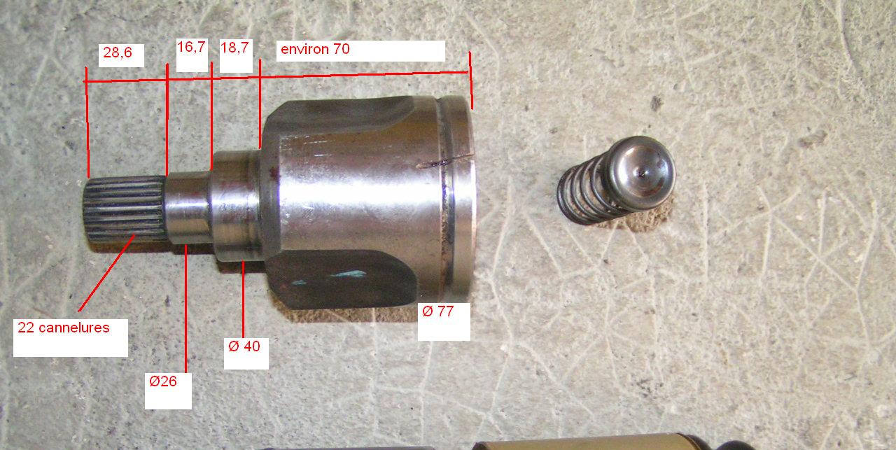

Messages : 13105
Has thanked : 129 times
Been thanked : 426 times
Regarder du coté des BX
Sinon, j'ai les cotes de mon cardan gauche, si ca peut te servir :)
Messages : 13105
Je sais pas où tu en es de ton cardan mais mon gauche possède bien 22 cannelures, il est fait comme ça

chupsy
Messages : 1460
Been thanked : 6 times
Message par chupsy »
c'est du 24 canelures qu'avait mon pote, mais d'après la photo de piedplanche, la cote de 16.7 est un peu plus longue. Si t'as un moyen de me donner cette cote par rapport à ton diff, j'ai peut être le moyen de t'aider si elle est légèrement plus longue.
Messages : 13105
Mon montage n'est pas du 100% PTS , y'a du citroen inside, ça explique peut être les différences, :o pourtant, ca reste du "grA" :?: :mellow:

Message par Gabs »
chupsy a écrit :c'est du 24 canelures qu'avait mon pote, mais d'après la photo de piedplanche, la cote de 16.7 est un peu plus longue. Si t'as un moyen de me donner cette cote par rapport à ton diff, j'ai peut être le moyen de t'aider si elle est légèrement plus longue.
A vue de nez, il me faudrait quelque chose qui fasse bien 24 cannelures, 19 ou 20 mm au lieu des 16.7 de piedplanche et 31mm de longueur de cannelures au lieu des 28.6 de piedplanche ....
