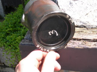

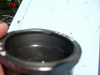

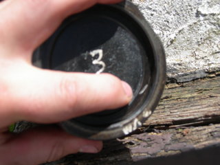

[quote="Jacques G"]Je suis pas d'accord avc toi Ben, meme avc un arbre à cames d'origine il faut entaillé le bord des chemises du bloc 1124 pour faire passer les soupapes d'admission de la culasse 1294, les soupapes d'échappement passent juste au raz
tu as raison , j'ai dit des betises , l'aac ne joue que sur ta levée et le temps d'ouverture et rien d'autre sur la culasse :blush: c'est donc du plus du au diam des chemise plus grande en 1294 que celles du 1124, donc il faut taillé la chemise 1124 pour pouvoir laisse descendre la soupape .. c'et ça? ;) une photo pour argumenter
par contre on voit bien que la rectif doit etre bien faite selon ton AAC pour eviter a haut régime ceci :) maintenant si je veux mettre un AAC retaillé, je sais deja ou marqué mes empreintes sur mes pistons :D
A agnés carameaux, mon amie, je ne t'oublierai jamais..

Les empreintes dans tes pistons sont dus a des "sur-régimes" est non des "hauts régimes" , ne pas confondre ! Ca s'est produit lors de mes début avec la boite 6 :blush:
Sinon le bas moteur 1124 que tu possède maintenant le type HDZ monté sur les 106 et autres Saxo , peu prendre énormément de tour (+ 9000 tr/min) du fait de son rapport R/L trés intéréssant . Les H1A montés sur 205 et AX ont les bielles plus courtes , donc moins le faculté a prendre les tours , mais a leur avantage , les pistons bombés type TU24 , ce que donne un meilleur rapport volumétrique .
