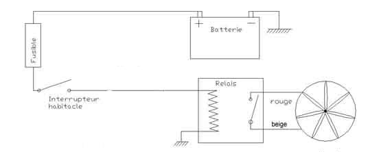

jc205rallye a écrit :donc je laisse le ventilo d'origine avec ses declanchement d'origine
et je mes le deuxieme ventilo en marche forcer
mais coment je fait pour le mettre en deuxieme vitesse ?
faut t'il mettre un relais pour securiser le fonctionement de celui si :ok:
j'y connais rien en relais mais je pense que tu peux faire comme sur le schema
voir même sans relais je pense vu que d'origine pour un ventilo il y en a pas

donc si je fais se montage je debranche les deux cables que j'ai brancher sur la cosse marron deriere le phares pour la marche forcer du ventilateur d'origine et le deuxieme ventilo de secours je le branche avec un interupteur,un relais et un fusible c sa?

pour commencer revoir ton câblage
et fais comme citer plus haut mets ton second ventilo uniquement en manuel

1) remettre d'origine le ventilo pour qu'il fonctionne avec les sondes (normalement, donc "_" )
2) brancher le second ventilo en marche forcée première ou deuxième vitesse (a ta guise)
Pour ça tu te rends sur la bannière du club (haut de page) et tu cliques sur "le site la 205rallye.free.fr", rubrique "mécanique", sous-rubrique "déclencher le motoventilateur".
TOUT EST EXPLIQUE, tu as juste à suivre les instructions et astuces.
Moi j'ai fait mon installation avec François, et on a mis un relais + un porte fusible avec des fils de faisceau d'origine et les prises qui vont avec (récup en casse ! ;) ) de façon a avoir la même section de fil . Avec gros fils+relais+porte-fusible 25A=montage sécurisé et fiable ! :rolleyes:
Que te dire de plus? ... fais ça avec quelqu'un qui connait un peu en électricité et à l'aide des schémas ça ira tout seul.
