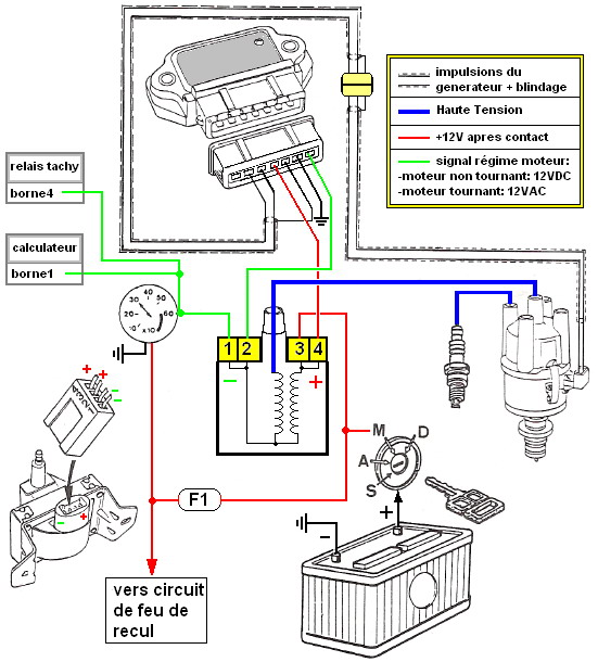

Quelqu'un peut me dire assez rapidement comment se branche la bobine d'allumage ?
En gros, sur chacune des 4 bornes de la fiche marron qu'est ce qui arrive (masse, +, + après contact...) et dans quel ordre?

1 - compte tour
2 - fil venant de la borne 1 du module d'allumage (à priori un - ) 2 fils : un orange et un vert
3 - + après contact
4 - fil venant de la borne 3 du module d'allumage (à priori un +) 2 fils : un gris (venant du module) et un blanc menant à une cosse non-connectée

1 là ou c'est marqué "1" sur la prise marron tout simplement et pareil pour les autres (coté radia puisque tu insistes :p )

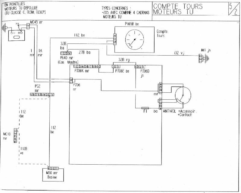

je vous explique le truc, en fait je voulais cabler mon nouveau shift light, et donc vu qu'avec celui que j'avais achetter sur le forum ça marchait en se prenant derrière le compte tour, j'ai tenté de faire pareil... ben... ça marche pas ^^
du coup selon la notice il faut que je prenne un - bobine pour le signal bobine.
celà veux donc dire que je dois théoriquement me prendre sur la prise au contact n°2 on est d'accord ?
quelqu'un peux me confirmer que c'est bien lui le moins avant que je charcute ? :lol:
d'ailleurs afin d'éviter de tirer un cable a travers toute l'auto, savez vous si je peux retrouver ce fils sur la platine fusible ?
svp :unsure:
je vais regarder de mon coté, mais si quelqu'un trouve avant moi qu'il parle maintenant !
surtout me dire si c'est bien le contact 2 qui est le "-"
merki :ok:
Messages : 5258
Has thanked : 640 times
Been thanked : 650 times
Re: Branchement de la bobine d'allumage
Branches toi sur le 112 bleu qui arrive sur le contact n°3 de la prise bleu du bloc compteur ;)
