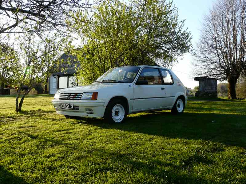

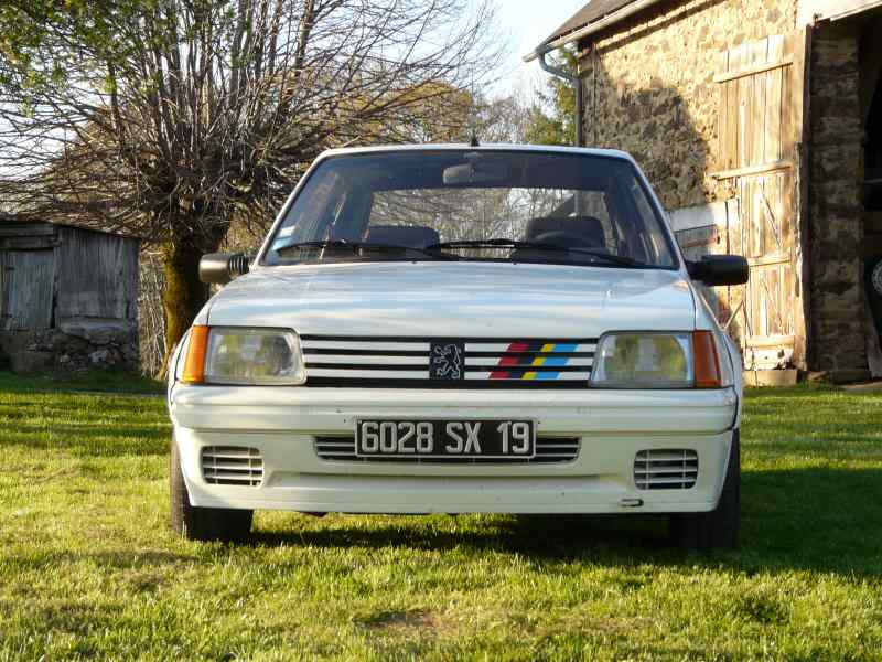

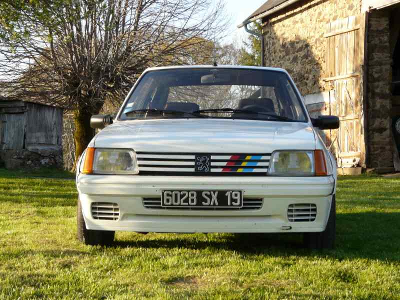

J'ai quand même fait des photos de la belle, malgré les misères actuelles, je l'aime quand même
Et avec sa nouvelle copine :
308 hdi 110 FAP BVM5 Premium Pack, bizarrement Elo la préfère à la précédante (206 1.9 D version de base - même pas les vitres électriques)
