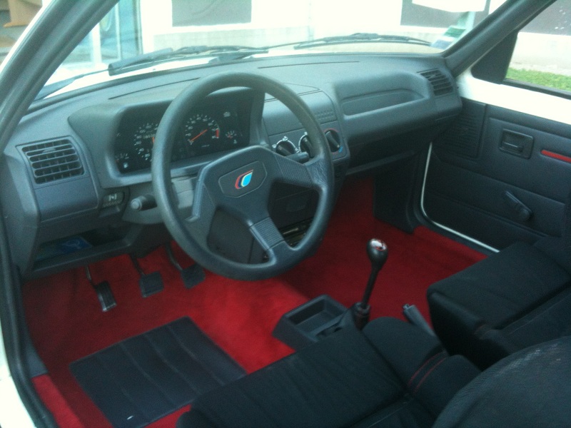

apres une vidange plus filtre et liquide de refroidissement , un bon nettoyage complet :ok: bon ce n est pas une resto !mais l entretien ça compte :D
prochainement freins et inversion des sieges , le passager est limite en externe :crying:

la c est sur :ok: :wub: et aujourd hui inversion effectuée on n y voit que du feu <oo> prochaine étape un tableau de bord avec casquette et par choc arrière l ensemble presque neuf <oo> :ok:

merci :ok: surtout pour celui qui veut la conduire aprés moi ..... bah il est souple ton embayage!!!! :blink: :blink:

Ah mais pourquoi les pédales sont inverser?! En faite ta l'accelerateur a gauche le freins et l'embrayage? :blink:

laurentweber87 a écrit :Ah mais pourquoi les pédales sont inverser?! En faite ta l'accelerateur a gauche le freins et l'embrayage? :blink:
tout est sur la premiere page :ok:
accelerateur à gauche embrayage à droite ,realisé avec un renvoi de pédale type auto école le tout reversible :ok: par goupille et boulon pour la pedale d embrayage :ok:

enfaite tout le monde est perdu :lol: :lol: il n y a que moi qui sais faire :) et moins çà fait un bon antivol ( je retire la pedale d acc comme je veux )
Ah ok pardon je savais pas... Remarque le jour ou tu prête ta caisse personne pourra faire le fou :ph34r: :ok:

il me semble qu il a eux un accident de moto et handicapé d un pied on a un point commun j ai eux aussi un accident en 2005 et moi c est le dos j ai perdu un vertebre dans l accident
oui tout a fait :ok: je ne peux plus me servir de ma cheville droite amputation partiel de la jambe :wacko:

c est pas grave :) bah si justement vu que c est reversible !
je retire la pedale d acc avec une goupille que je replace a droite , je demonte la pedale d embrayage qui est en faite une de frein , et je replace celle d origine a gauche avec deux boulons de 13 :ok:
