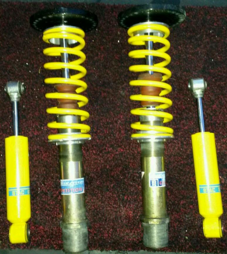

On a recu nos amortisseurs
Donc la stac nous a donc revisser et retaré les avants et arrieres.
Ainsi que déterminé le ressort le mieux adapté (pas en photo car je vais en profiter pour leur redonner un coup de peinture)
Création de coupelle et douille pour avoir un montage optimal des coupelles.

J ai enfin eu un peu de courage de braver le froid
Poncage et peinture des ressorts, et montage des coupelles
L ensemble est pret a etre monté

c'est quoi la différence avec ceux la ?
Messages : 3499
Been thanked : 82 times
Re: 205 rallye F2012 en revision
balouba a écrit :c'est quoi la différence avec ceux la ?
Ca c'est bien pour mettre en vitrine, il date de 89 et ne peuvent pas etre revise et retare.
