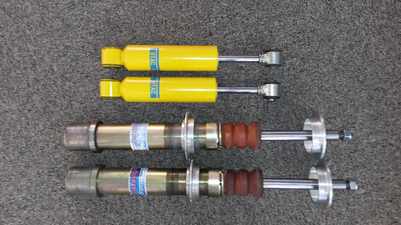

On a recu nos amortisseurs
Donc la stac nous a donc revisser et retaré les avants et arrieres.
Ainsi que déterminé le ressort le mieux adapté (pas en photo car je vais en profiter pour leur redonner un coup de peinture)
Création de coupelle et douille pour avoir un montage optimal des coupelles.

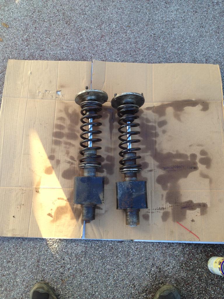

Re: 205 rallye F2012 en revision
c'est quoi la différence avec ceux la ?
Messages : 2527
balouba a écrit :c'est quoi la différence avec ceux la ?
Ca c'est bien pour mettre en vitrine, il date de 89 et ne peuvent pas etre revise et retare.
