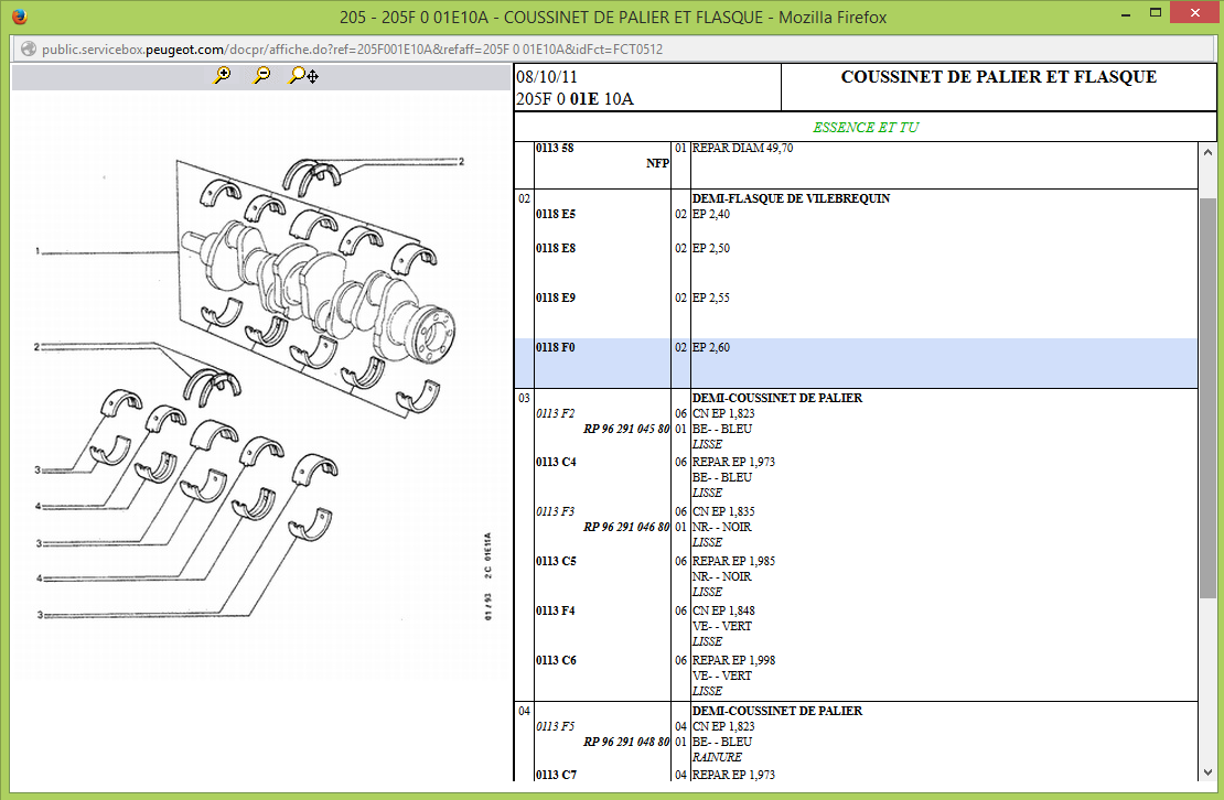

effectivement lorsqu'on regarde sur Service Box, déjà il y a des "lisses" et "rainure", et des couleurs. Par contre il est bien indiqué l'épaisseur des pièces, je pense qu'il faut plus se fier à ça
Je voulais retrouvé les refs, mais c'est les coussinets de bielles que j'ai changé, pas ceux de vilebrequin, désolé.

comme toute réfection moteur avec dépose du vilebrequin, il faut refaire un plastigage à partir de la cote standard (bleu il me semble) et mesurer le jeu pour déterminer ensuite la couleur de coussinets à remettre...
le schéma n'est pas complet, il existe aussi jaune/marron/blanc et cela en cote normale et cote réparation soit 6 cotes standard et 6 cotes réparation....
