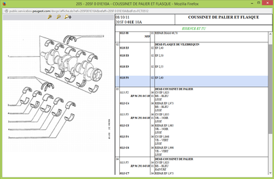

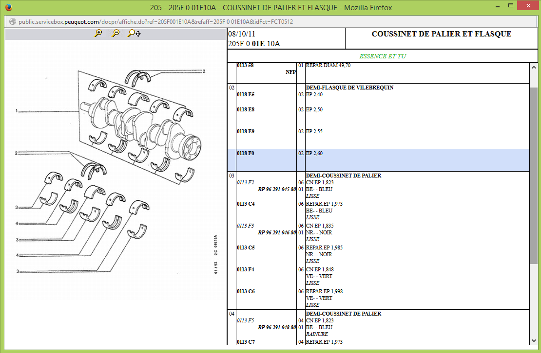

Re: Coussinets de vilbrequin
effectivement lorsqu'on regarde sur Service Box, déjà il y a des "lisses" et "rainure", et des couleurs. Par contre il est bien indiqué l'épaisseur des pièces, je pense qu'il faut plus se fier à ça

comme toute réfection moteur avec dépose du vilebrequin, il faut refaire un plastigage à partir de la cote standard (bleu il me semble) et mesurer le jeu pour déterminer ensuite la couleur de coussinets à remettre...
le schéma n'est pas complet, il existe aussi jaune/marron/blanc et cela en cote normale et cote réparation soit 6 cotes standard et 6 cotes réparation....
