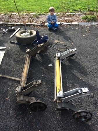

Hier, sur un coup de tête, j'ai attaqué le changement de train arrière.
Tout se passait bien jusqu'à ce que je tente de récupérer mes canalisations de frein raccordées aux tambours de chaque côté...bilan, les deux raccords ont foiré...
Donc en stand by le temps de trouver une solution...
J'hésite entre l'occasion, le neuf chez Batteux, ou carrément acheter de quoi refaire tourtes mes canalisations...

De l'avancement par là!!
Donc grâce à l'outil fourni par mon pote nous avons pu créer 2 canalisations de frein neuves, une pour chaque côté du train arrière. S'en est suivi la fin du remontage, sans souci.
Donc train rénové, bagues bronze autolubrifié, tous les joints et silent blocs neufs, roulements de roue neufs, amortisseurs neufs et kit de frein arrière neufs, une bonne chose de faite.
L'essai routier qui s'en est suivi à confirmé que remplacer un train arrière rincé (roulements de train morts et silent blocs morts) par un neuf (ou presque) redonne de la vie à une auto, bien réactive, pas floue, un régal.
Je n'ai pas boudé mon plaisir sachant que ça faisait un bail que je n'avais pas mis le pied dedans (Dans tous les sens du terme
J'ai pu constater que mes réglages de train au faux amortisseurs m'ont bien donné la hauteur souhaitée, j'ai pile 30,5 cm de chaque côté entre le centre de roue et le bord de d'extension, pour 31/31,5 devant. Nikel.
La voiture fume bleu au démarrage et sent l'huile (Bien 1 mois facile qu'elle n'avait pas démarré) et au ralenti une fois chaude. Après roulage et en roulage pas de fumée.
Maintenant qu'elle est à l'abri dans la grange je pense commander de quoi déculasser et changer les joints de queue de soupape cet hiver pour enfin régler ce souci.
