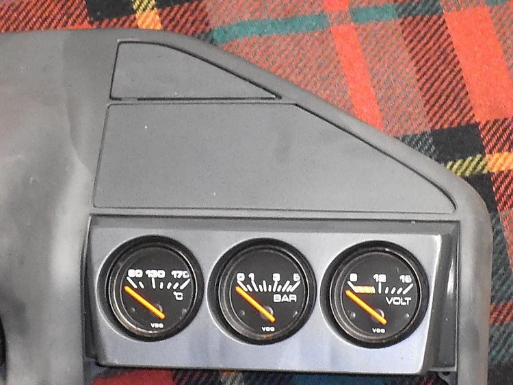

j'ai confectionné un beau support (tout est relatif) pour insérer 3 manos sur la partie haute du tableau de bord juste sous le monnayeur (je vous ferais des tofs)
il y a donc, un mano de pression un de temp et un voltmètre :) :)
jusqu'à là y tout allait bien jusqu'au moment de vouloir tout brancher :angry: :angry: :angry:
en effet j'ai tiré deux câbles du mano vers l'int les sondes sont du VDO le capteur de pression aussi il y a de marqué dessus G et WK
sur mes deux manos, j'ai également l'inscription G de noté en plus du - et du + bien sur....
Et sur mes deux manos il y a juste un G de marqué en plus du - et du + bien sur
les lumière fonctionnent mais quand je branche mes fils la lumière du voyant STOP au tableau est allumé quand je démarre le moteur, il s'éteint et du coup mon mano indique une pression maxi :crying: :crying: :crying:
Et pour mon mano de temp' il faut que je le branche sur un capteur sur le moteur ou sur une des cosse dehors sur le capteur de pression??
ppffff un vrai scoubidou le truc :angry: :angry: :angry: :angry:
merci de m'éclairer :mrgreen: :mrgreen: :mrgreen:

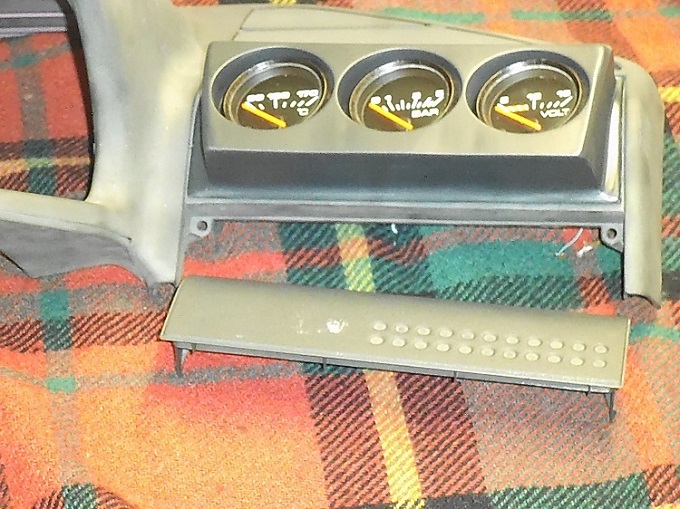

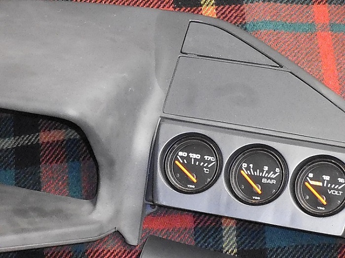

B) je me suis fait chier comme un rat mort.... :unsure: :unsure:
j'n'avais plus de place sinon, j'aurai aimé mettre encore un mano de pression turbo......
je suis parti d'une pièce comme celle du bas pour en faire mon support de manos......

Oh mais c'est beau et fonctionnel tout ça, beau travail Olivier,
tu nous donneras ta recette, j'espère !!
