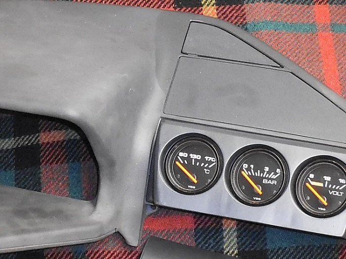

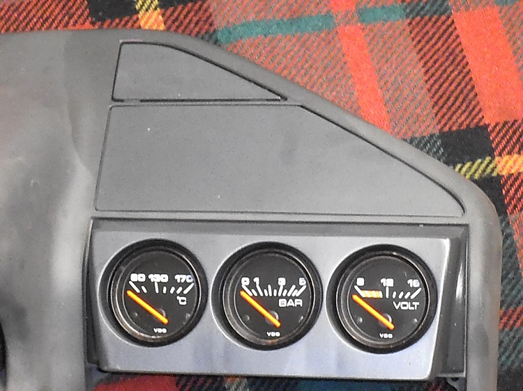

j'ai confectionné un beau support (tout est relatif) pour insérer 3 manos sur la partie haute du tableau de bord juste sous le monnayeur (je vous ferais des tofs)
il y a donc, un mano de pression un de temp et un voltmètre :) :)

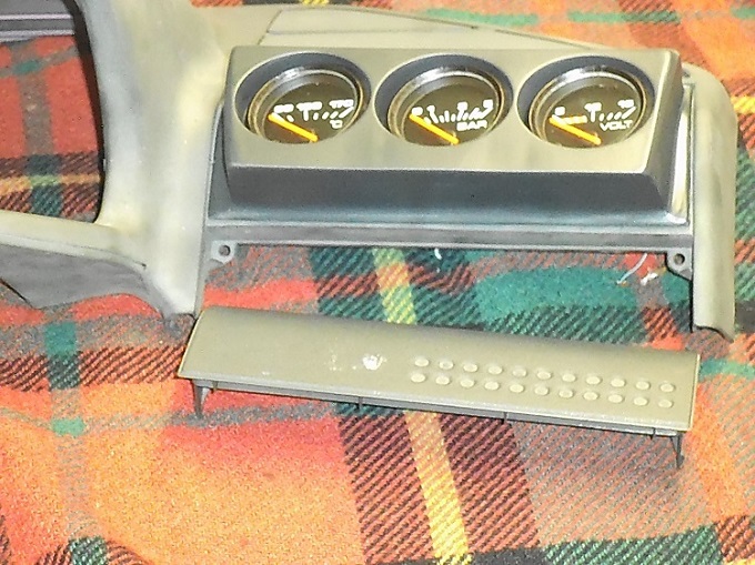

B) je me suis fait chier comme un rat mort.... :unsure: :unsure:
j'n'avais plus de place sinon, j'aurai aimé mettre encore un mano de pression turbo......
je suis parti d'une pièce comme celle du bas pour en faire mon support de manos......

Oh mais c'est beau et fonctionnel tout ça, beau travail Olivier,
tu nous donneras ta recette, j'espère !!
